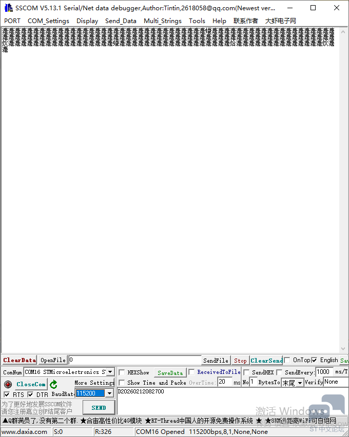

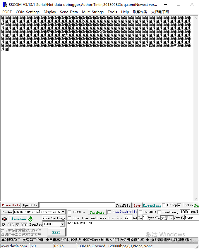

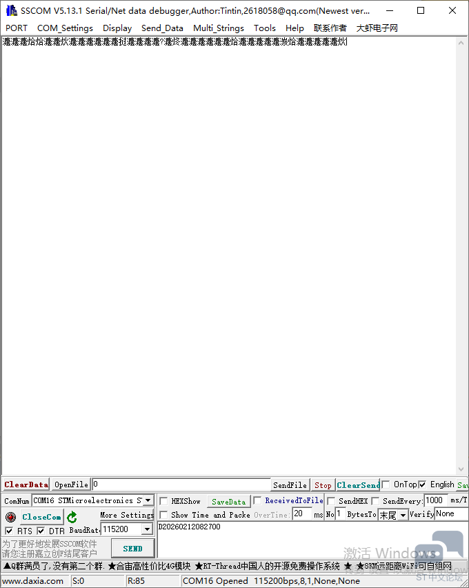

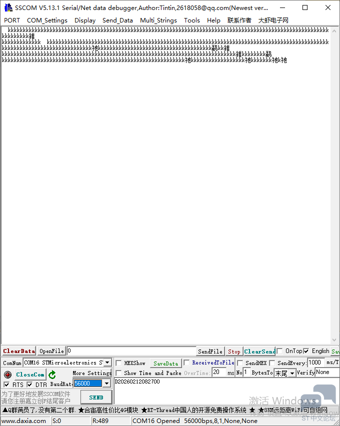

为了测试STM32L562DK探索板的串口通讯,我通过串口调试助手,当波特率设置到>=56000时,单片机复位的过程时,串口助手会接收到杂乱的数据,不同波特率接收到的数据不尽相同,下面是不同波特率接收到数据的截图:, F% M$ g8 l) M  l4 j( E1 W
uart_01.png ) I% U: W8 M  J1 B7 P* O
+ L# k, x" l4 t- ?% I1 I9 r: ]$ V( j1 M3 r
uart_04.png 3 q# ?5 Y8 ]+ o: J
% T' f$ O  ^" C; }/ s

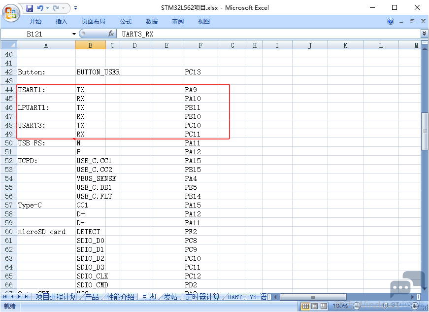

在BSP例程中没有找到串口初始化的代码,查找资料,此探索板共连接了三个串口:
* p$ K( q, Q' a. o% `; M uart_07.png 6 o+ P3 ^: d% Y

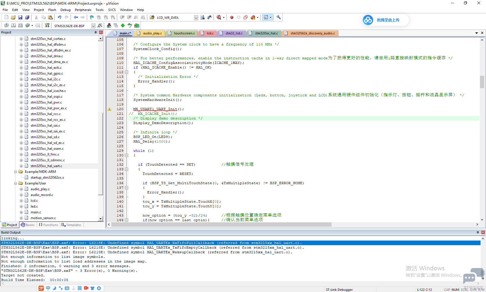

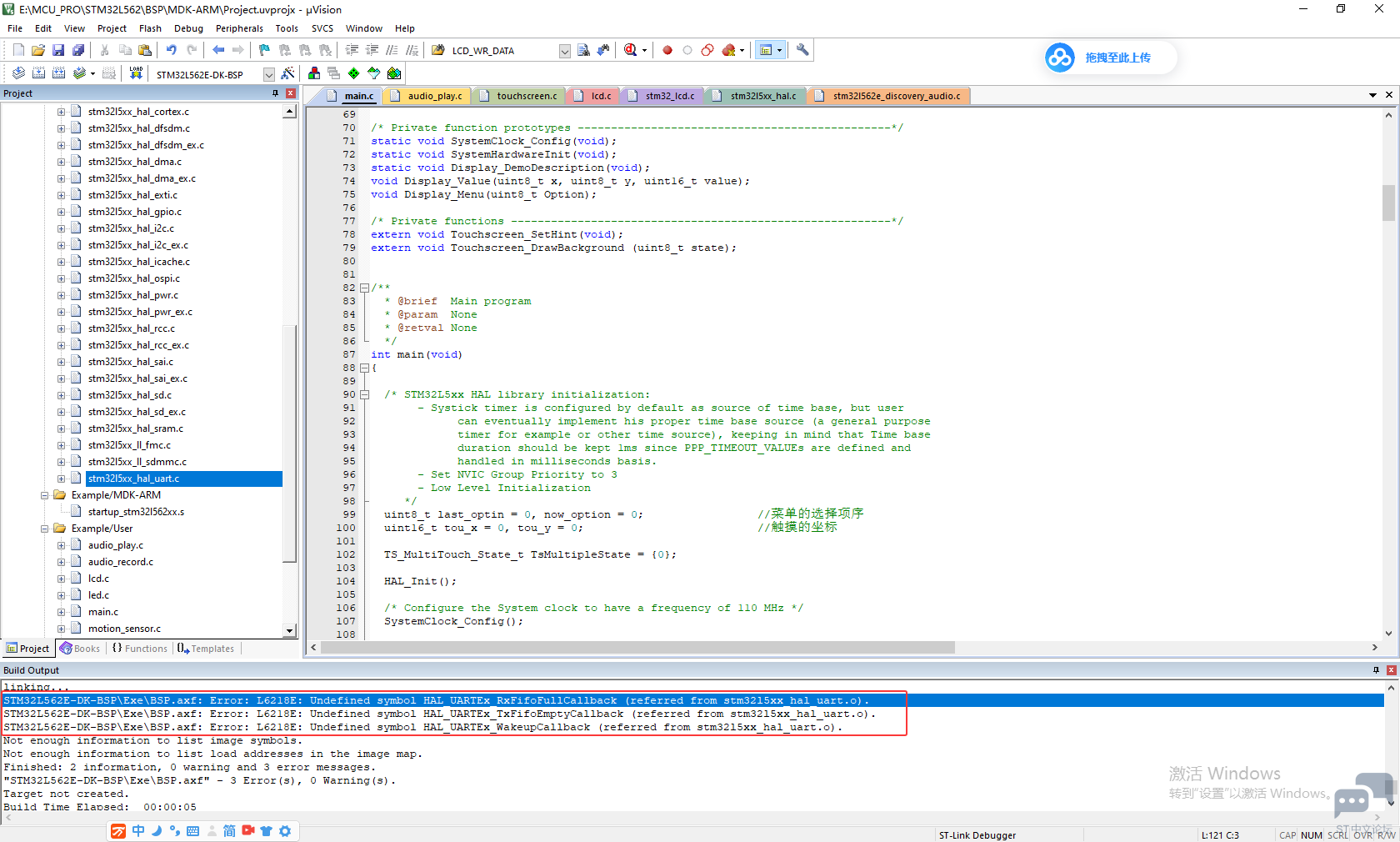

试图在main函数中添加串口初始化代码,但提示有问题:9 h! N5 v& X& t& Q+ s  D
4 h/ E$ x, o8 n. x3 V7 k  v; J3 g  u' g1 \2 d3 t
仔细查看加入的库文件,没有看到UART对应的库文件,手动添加库文件后,编译出错:  G2 H1 \: V5 L' y, m& H: E# ]
$ K1 p" q5 u0 ?2 ?6 M
. c6 t- @& p0 B; O. v! |7 r. A% B, T
& `! k* ]; M5 h: R: d0 v, u
$ m2 w6 Z, J/ ~# E6 m  V) m% V9 ?5 h

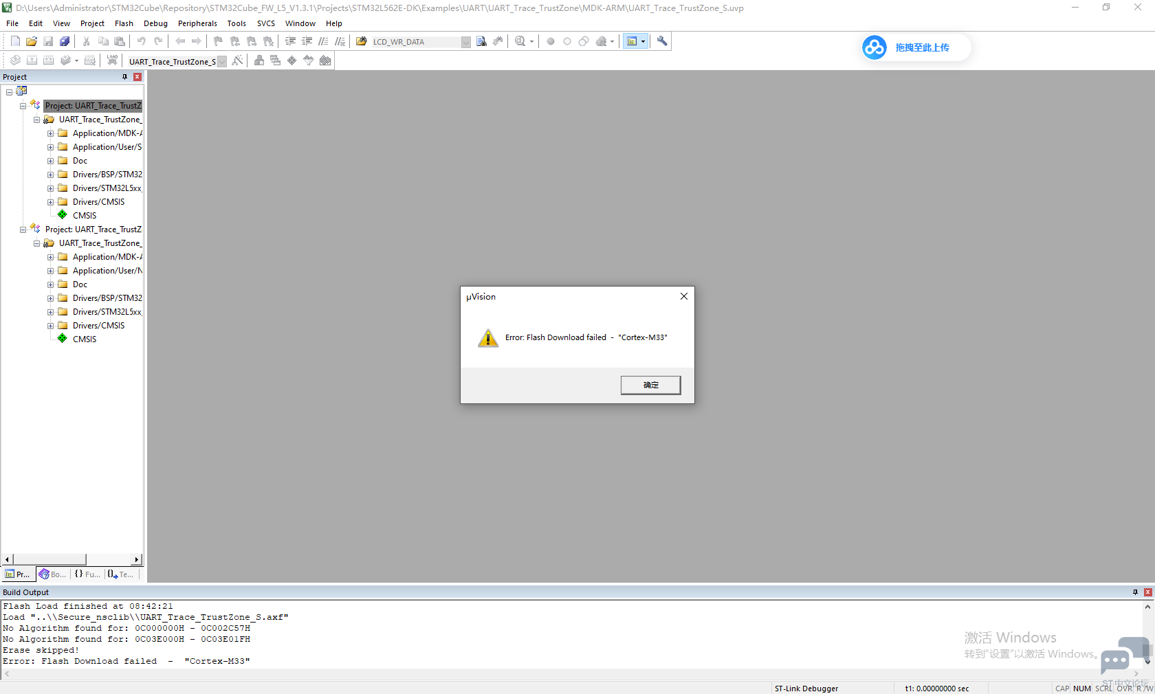

尝试使用官方提供的串口例程来测试,编译虽然通过了,但在下载烧录时出错:
