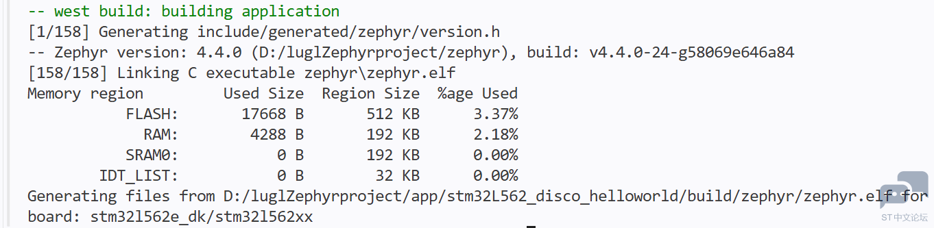

【工程编译与下载】
west build -b stm32l562e_dk -p always . # 构建(-p always 全量重建) west flash # 烧录到开发板(ST-LINK)
![image.png](
"image.png")
