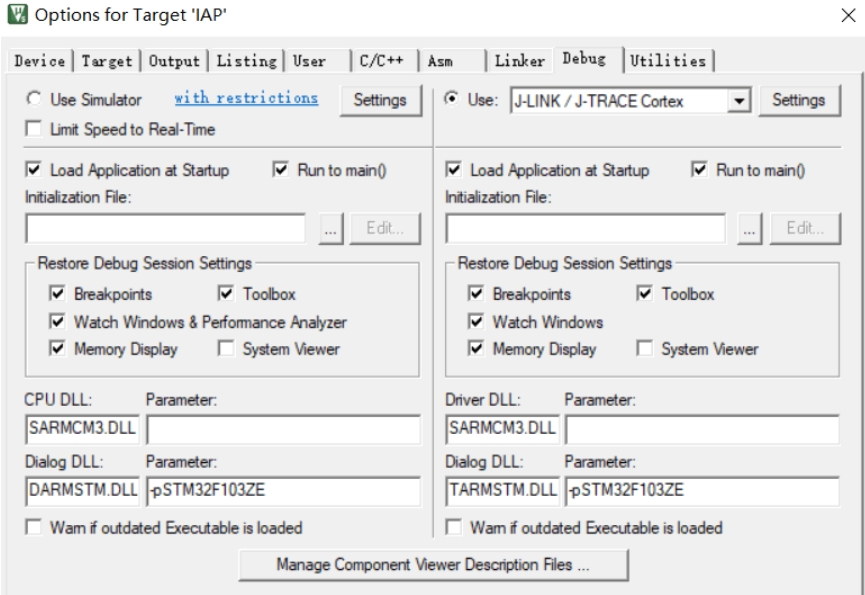

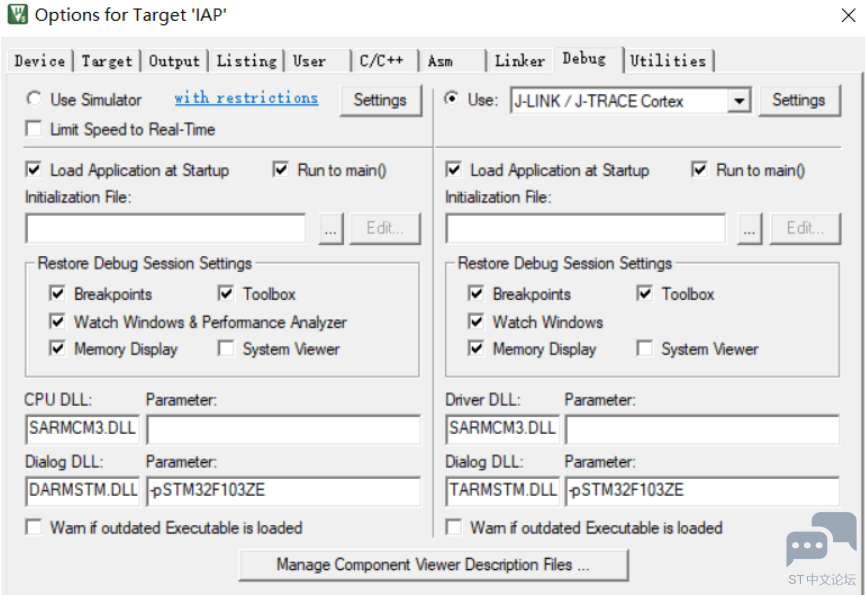

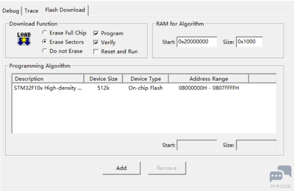

- m( r4 v2 L6 ?7 B8 c技巧2 :烧录进STM32,STM32就自动运行
# b$ c8 R* Y$ ], f
- W1 y* c! \* b& d7 ]% C
0 j, B0 q0 c  T4 J! [原因
& D. N9 [  @0 X) h7 P在设置中,选择了自动运行。* {" x; b4 e* `: @' o8 {
) j% N/ l7 K$ o( f; Y! m! k; Z
. N. q/ _: ]" ^, u6 B/ c3 [
解决方法9 r/ f* [8 l3 \8 v: B
; i- q% O+ z+ C点击魔法棒 - >点击Debug - >点击右上角的Settings->选择Flash Download->取消Reset and …) U4 l1 N8 {- t) a6 {  U0 c1 ?" Y
