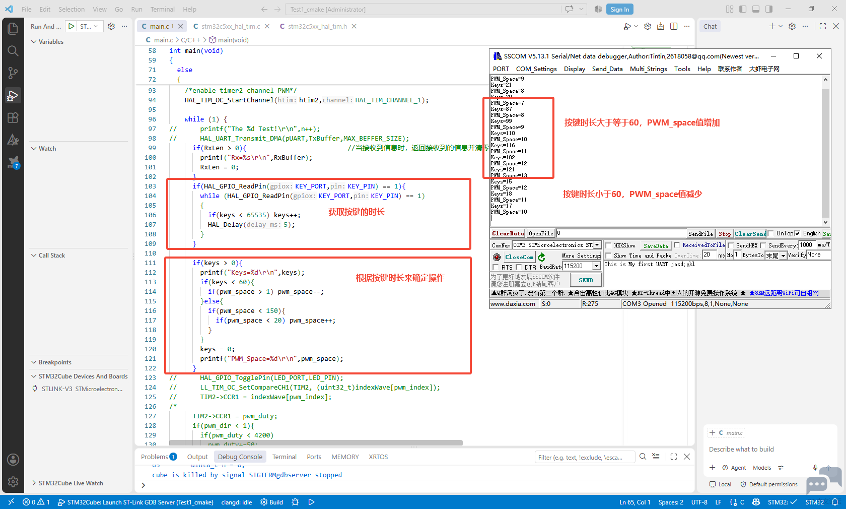

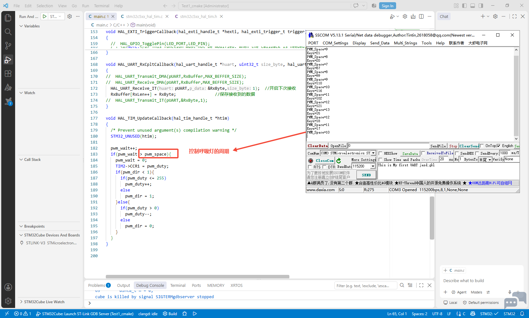

通常开发板上都只有一个用户按键,有时需要使用按键来执行多种操作,这就需要通过识别按键按下的时间长短来执行对应的操作,思路之一就是当按键按下时对一个变量执行++操作,然后通过这个变量的值来区分按键按下时间的长短。7 Q  n8 K" J* r
: y: v( M( i* q- }1 n. Q以前我都是在中断函数中来实现这个过程,但在STM32C542RC的项目中,我竟然没有找到中断函数所处的位置,在中断回调函数中又无法判断按下时间的长短,所以这次只要在主循环中通过轮询来实现,下面是代码的截图:
: R9 \! g2 x" I) l$ \* ] pwm07.png ( |! c% `0 G3 v' L) v

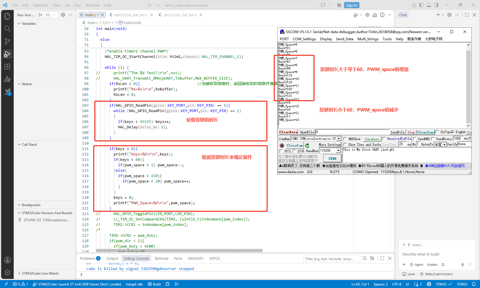

, }+ g- P, w2 R本次实验是通过按键来调整PWM呼吸灯的明暗周期,短促按键LED的明暗周期加快,正常按键则明暗周期减慢。
* J" ~8 {/ Y! ]% b pwm08.png
2 o( f1 V& h* C% e+ [+ D
6 N; s0 g' W/ ~7 K7 w, R使用者操作时,稍加练习就可以轻易实现至少三种按键状态,我曾经测试过可以识别五种按键状态。5 s1 t0 S5 U& `, V+ T& T: {
