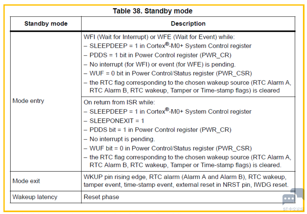

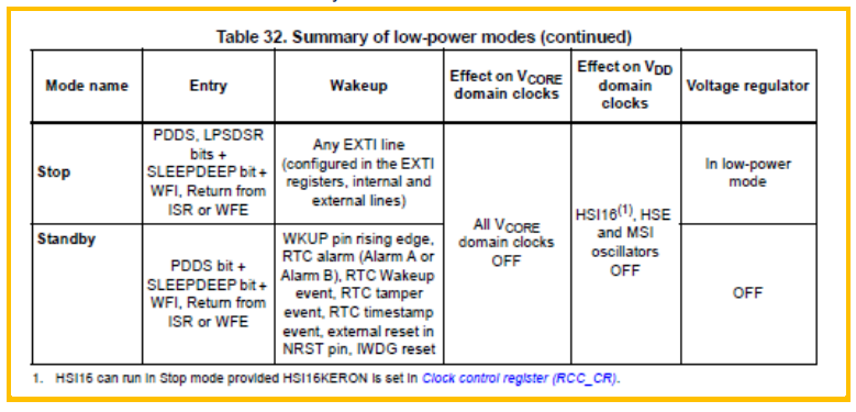

1.1 PWR_STANDBY 模式
3 [0 J! Y' F7 Q8 O  k. y查看相应的参考手册 RM,了解 standby 模式下的特点,主要涉及到参考手册中的如下两个表格:: e: [5 `9 L3 [( I  O' H
$ d3 Q4 d8 P" c
+ K% e2 _% r" D8 c
IPD`P_Z)H{_DO_XE%XNP`HV.png - R( w. ]$ K( U: s* y5 W8 f) e
, ~' v$ v  T( e, Q/ q6 x OMY@O%KA(3S{4P57H}HWGJ5.png
# R* o! h0 \4 g, w" b" V! K) H: E; y' r$ a
1 h* t) X6 f& J' n1 g. W* E
从这两个表格中,我们可以看到其进入低功耗模式的条件,退出模式的条件,退出后执行的情况。对应表格可以看出,退出STANDBY 模式后执行的是 RESET 复位,唤醒的方法我们选择 WKUP 唤醒引脚的上升沿;进入低功耗的方法有 WFI(wait for interrupt)和 WFE(wait for event)。; G8 a+ m, g  V7 t
