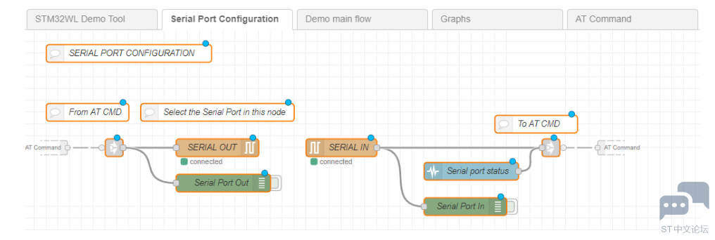

  o3 o6 I/ e& l* t2.1.3 与计算机的连接↑
2 Z* p) K7 h/ z  e9 h3 j; D, Z将集中器板连接到计算机。
, ?  f% K9 F  F+ k1 U- d打开“串行端口配置”选项卡。此选项卡用于配置串行端口, \9 v+ P$ u/ i3 v- B! D7 q& l( D9 C
串行端口配置0 N% |9 k! y: f. }7 {
然后:
( U5 N; {4 L$ K2 i0 u( E
打开“串行输入”节点,然后单击铅笔以编辑串行端口配置。6 i* R0 v6 O4 Q7 P$ l8 N9 n" c
单击“串行端口”框右侧的搜索图标以显示已连接串行端口的列表。选择集中器 COM 端口。将波特率设置为 9600 bps。其他参数不需要更改。$ M9 A: t  N2 P8 J6 U! U6 \- I( s8 _
单击“添加/更新”按钮:串行端口配置已准备就绪。
; H$ }; z+ m1 F4 }# X% M& D9 v打开“串行输出”节点并检查串行端口配置。& f% `, g2 I4 Y8 v" a
现在已配置串行端口。单击“部署”按钮" e7 [6 B0 ^3 y- {9 w+ Z3 m

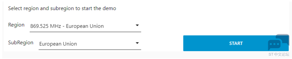

使用“仪表板”按钮打开演示。+ }+ g! U8 ]  |5 F
选择“区域和子区域”,然后按“开始”。6 f" n0 b) U* m( ]2 Q

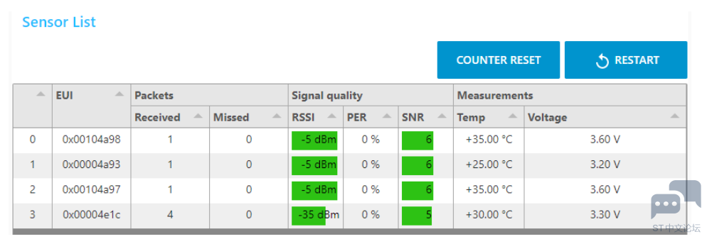

, e0 S& J7 |! c0 F2 ~( `. ^) ]2.3.1 传感器列表↑
7 F) u& R  }$ A7 G6 S" \) w: R
对于每个传感器,下表显示:
# v3 ^- ~- s5 M' q" q; E$ j: N9 [* T( q$ H7 U
1 P2 `/ p6 Z( J) B9 |- d
EUI:传感器唯一标识符
, V4 B& s4 c" X( p" m0 T接收的数据包:从此传感器接收的数据包数
1 A: B1 q1 g: }# C' {丢失的数据包:传感器会增加发送的每个数据包的数据包 ID。如果以前的数据包 ID 和当前数据包 ID 之间存在间隙,则表示某些数据包已丢失。这计入“丢失的数据包”中。
2 Z. w( k7 i! S3 K2 ^% e: @RSSI:接收信号强度指示器。显示接收到的功率级别。
  R! ^( u5 q) V7 v# {  I' |PER:数据包错误率。丢失的数据包的百分比。(如果完美,则为 0。0 o% y  d$ B8 [% P
信噪比:信噪比。指示信号质量。值越高越好。
" a; N$ X4 t; s( n* L5 s温度:传感器温度值。(使用STM32内部温度传感器。
. X' g5 ?( X6 x  S电压:电源电压。当电路板由 USB 供电时,电压应在 3.3 V 左右。0 r! v, g* O, S4 N
“计数器重置”按钮设置为 0:已接收数据包的数量、丢失的数据包和 PER。7 V0 B. U9 F6 z4 }
“重新启动”按钮允许重置集中器,并返回到区域选择页面。

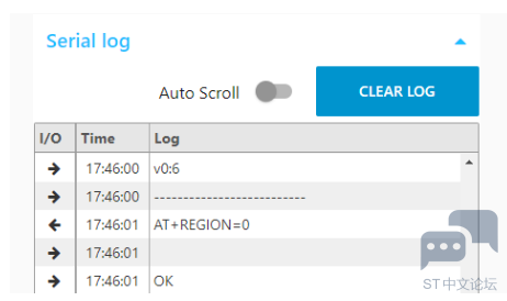

2.3.2 串行日志面板↑
6 z4 ]+ ~0 m# c' `& f) |3 g串行端口日志显示发送到集中器的 AT 命令(向左箭头)和答案(向右箭头)。时间戳是本地时间。5 W/ Y& r- z0 |
当“自动滚动”开关打开时,日志会自动向下滚动以显示收到的新行。清除“日志”按钮将清空日志窗口。$ w9 k" ?) q# s6 z& a

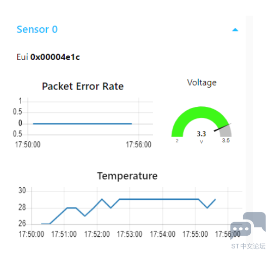

2.3.3 传感器面板↑
$ `6 y4 l% Y% y4 I3 s9 n- n" `“传感器 x”面板在检测到传感器时添加。可以通过单击传感器列表或面板右上角的蓝色箭头来打开面板。每个面板在图表中显示温度和RSSI值,并在仪表中显示电压。( O, E! |: _  x
