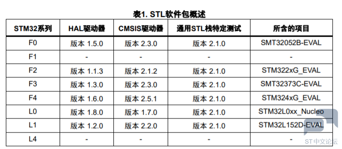

前言 安全在电子应用领域起着越来越重要的作用。在电子设计中,组件的安全要求水平不断上升,电子设备制造商将很多新技术解决方案纳入了新组件设计。用于提高安全的软件技术不断涌现。硬件和软件的安全要求相关标准也在持续开发中。% R9 D+ E" s' e7 l* l) ^: l 由IEC(国际电工委员会)、UL(美国保险商实验室)及CSA(加拿大标准协会)颁布的全球公认标准指定了当前安全建议和要求,并被TUV及VDE(大部分在欧洲)、UL及CSA(目标市场在美国和加拿大)等机构归入依从性、验证及认证程序。 对于基于STM32 32位ARM® Cortex® 微控制器(受这些要求和认证管制)的应用,该应用笔记和相关软件X-CUBE-CLASSB的主要目的是促进和加速用户软件开发及认证程序。安全软件包(自检库-STL)收集通用的测试组,这些测试组主要用于STM32微控制器的通用逻辑块。STL组基于独特的STM32Cube接口,带有特定的HAL(硬件抽象层)服务和ST发布的专用STM32产品驱动。系列差异被产品特定测试和新增设置所覆盖(如CPU内核、RAM设计、时钟控制)。 用户可将STL软件包和专用HAL驱动连同附加的产品特定测试及设置一起纳入最终用户项目。STL软件包的实现示例可用于主流STM32F0和STM32F3、高性能STM32F2和STM32F4及低功耗STM32L0和STM32L1系列的特定产品。每个例子都包括三个项目(IAR™-EWARM、Keil® MDK-ARM® 及Ac6 Eclipse™ 环境和工具链),建立在专用ST评估板上。! `8 p* y1 e' z* B/ P" X, M5 [ 由于HAL服务统一的Cube接口,STL包的公用部分可重新用于STM32系列的任何其他微控制器。 用户必须了解STL软件包的方法及所用技术已预先认证。提供的示例说明如何将STL软件包和相关FW(HAL驱动)集成到应用中,最终实现和功能始终应由认证机构从应用层面进行认证。# I' L" k$ C' W. y 注: 意法半导体正逐步开发可支持新产品的衍生固件。为获得支持和可用示例的最新相关信息,9 D; n; `5 c$ G4 S7 l5 i 请联系您的本地ST销售办事处。) _' A. Y- O! z+ X+ i 1 参考文档 在应用或修改STL栈时,或在开发新栈时,ST提供了多个文件供参考,或根据需求提供完整的测试报告。* P; S, u+ q7 Q1 {: @ ST提供了安全手册来描述如何在STM32产品对其他的安全标准进行实现,部分安全手册已经可以下载。还有一部分在准备中。* A- ~! J+ T5 a# g 关于错误处理技术的更多信息,请参考以下应用笔记:0 T2 M" h. _4 a" }( t% g* {! S' ] • AN4750 STM32应用内的软件错误处理。 关于更多EMC信息,请参考以下应用笔记: • AN1015 提高微控制器EMC性能的软件技术 • AN1709 EMC设计指南。) _% k3 s$ d7 o 关于循环冗余校验(CRC)计算的更多详细信息,请参考以下应用笔记:3 y, G X; i7 R • AN4187:在STM32系列中采用CRC外设。, l r& S k: W7 R( g 以下安全手册可获得:# c9 q0 a* w& p$ n& x3 M6 V- w • UM1741(适用于F0系列)8 ~3 L M3 u# j* ~ F4 | • UM1814(适用于F1系列) • UM1845(适用于F2系列)+ _3 n. X- F% i& B • UM1846(适用于F3系列)0 L$ O; t3 T3 B8 l& s1 X3 ] • UM1840(适用于F4系列) • UM1813(适用于L1系列)2 [ d8 @; v, T$ ]. l L; h 2 软件包变化概述: T* l' S+ S: P& }3 O5 r+ K9 K + J/ H2 h+ E+ @% Z! g0 P; d

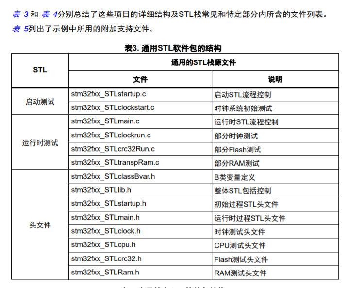

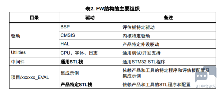

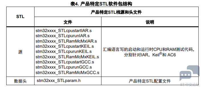

固件采用通用的目录结构。它基于可用的驱动组,专用于给定产品或与特定的HW开发工具相关。部分驱动与整个STM32系列和ST调试有共同之处。 表 2详细说明了基础结构,以B类要求为目标的自检程序和方法收集在通用STL栈和产品特定STL栈目录下。根据用户应用HW,其余驱动大多都有特殊用途,以最终用户项目的变更或替代为准。5 S" N% r5 I/ C z A. e! p g; W% i( A. c

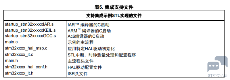

特定STM32产品及专用评估板的所含项目已准备好,并在三大环境和工具链下进行了测试:) A, \ C2 o8 G3 U: k • IAR™-EWARM版本 7.80 • Keil®/MDK-ARM® 版本 5.06 • Ac6 Eclipse™ 版本1.8.0

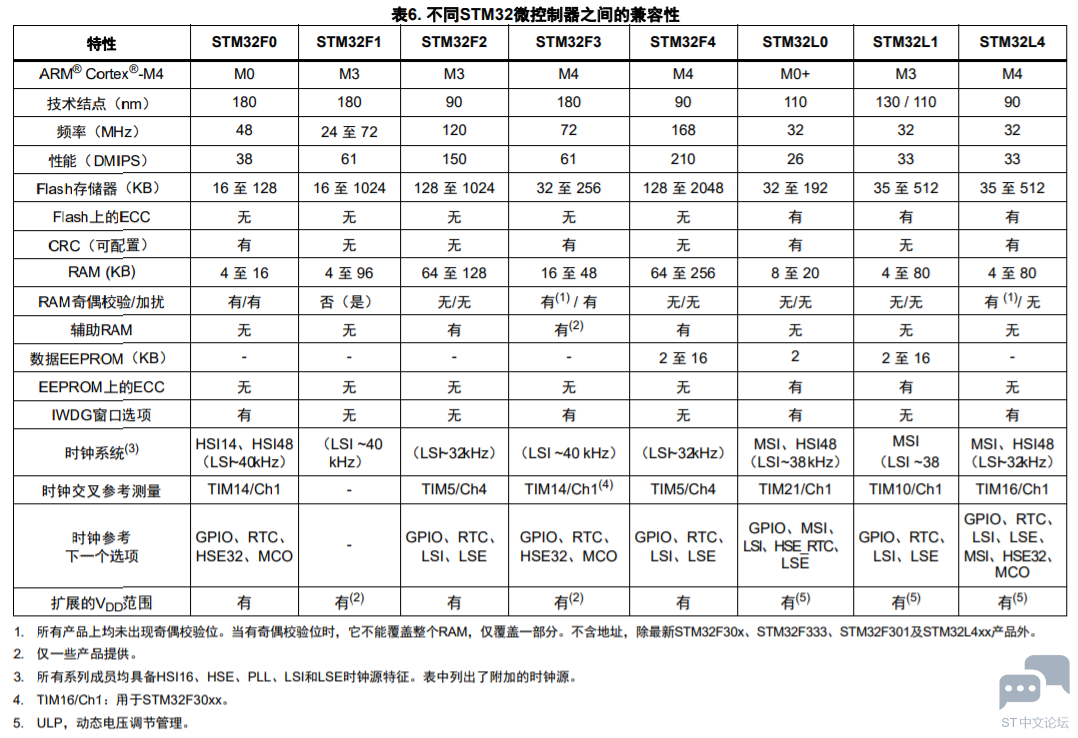

3 STL软件包之间的主要差别(从产品的角度来看); V! T/ T) h z0 v, L( f 用户可发现一些小差别,这主要缘于产品的硬件偏差及编译器和调试工具的不兼容性。- O5 G! `! Y4 x8 |. L6 V* m 本节对主要差别进行了说明,这些差别主要由不同STM32产品之间的兼容性造成,表 6对此进行了总结。 1 T- V+ x1 ~+ Y$ y 3 n: s! m) h5 F5 c/ q
