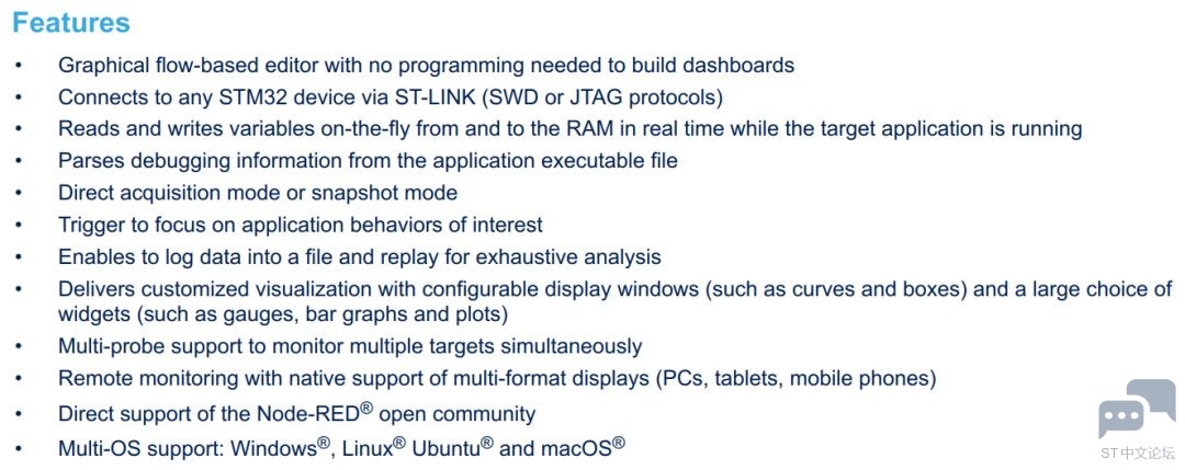

主要特征:
•基于图形流的编辑器,不需要编程来构建仪表板
•通过ST-LINK (SWD、JTAG协议)连接到任何STM32设备
•在目标应用程序运行时,在RAM中实时读取和写入变量解析来自应用程序可执行文件的调试信息
•直接获取模式或快照模式
•关注感兴趣的应用行为
•允许将数据记录到文件中并重播以进行详尽的分析
•通过可配置的显示窗口(如曲线和方框)和大量的小部件(如仪表、条形图和图表)提供定制的可视化多探头支持同时监控多个目标
•远程监控,本机支持多格式显示(PC、平板电脑、手机)
•直接支持Node-RED开放社区
•支持操作系统:Windows,Linux Ubuntu 和 macOS

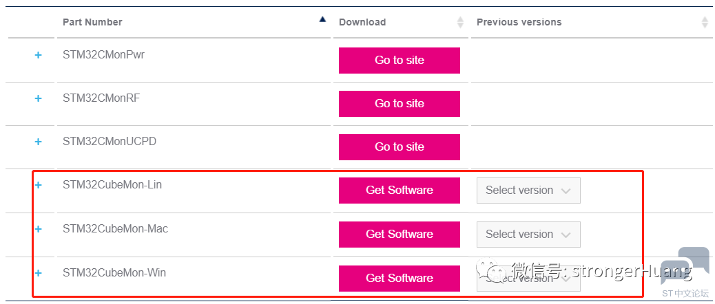

2下载( \5 }1 u& j' c; y
进去之后,翻到网页最底部就能看到,支持Windows、Linux 和 macOS三大操作系统,选择下载适合自己系统的安装包。

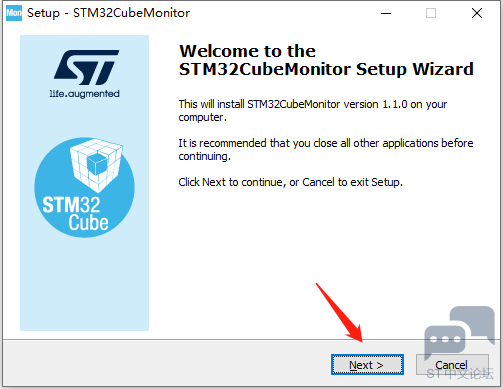

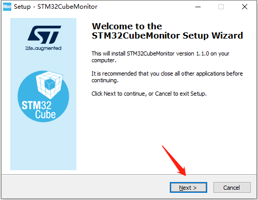

我们这里以Windows版本为例来讲述,安装过程比较简单,但还是可能存在一些安装失败的情况。
* |( K- r8 s! s0 J5 o# W' X
目前官方提供资料还不完善,至少这个安装注意事项的文章没有提供,我就目前想到的简单提一下。
8 [: b7 _4 |7 H  I( B5 R1.需要以管理员身份运行如果直接双击安装,可能会提示:
. o  {7 r5 `- M2 P) ~- U' M
2.安装JRE环境从目前STM32Cube工具来看,很多都是基于JAVA环境开发的。
9 Z" @( I* t' z" j7 X9 i! R这个工具官方没有提供文档,有可能需要安装JRE环境才行,但具体需要官方提供资料,或者验证才行。(因为我目前电脑安装了JRE环境,所以暂时没有遇到这个问题)

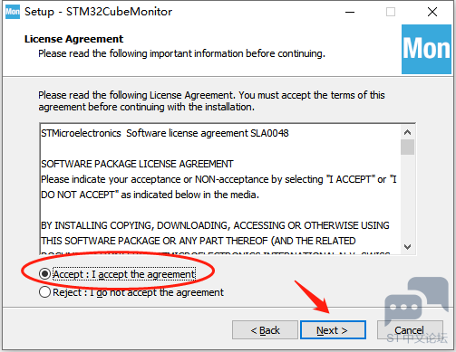

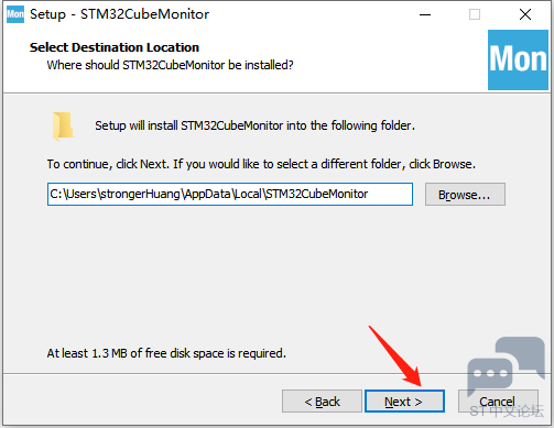

5 x0 C# x* G9 `' P- t+ H5 v0 i) A! I& l3.一路Next安装安装的过程很简单,基本一路Next下去就行了。% |8 f- Y) J0 k- d2 _, t* w
' ?7 A  e& y. l- v! V
安装过程,如果有问题,建议看下提示信息。

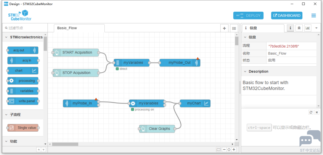

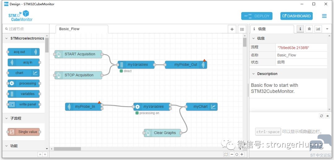

0.打开STM32CubeMonitor
- ~; H; K. G) h. g
安装好之后,打开STM32CubeMonitor工具会看到这样的界面:
$ P& N% k$ X6 ?, h- x$ _, i
这就是最简单、基础的采集流程配置,界面中的这些节点(START Acquisition、 STOP Acquisition···)按理说每一个都需要配置。
1 W$ _; o' {& R3 j7 J' y" R
但是,初始化默认已经把基础的内容都配置好了,只需要配置与你相关的信息即可。
. k! l6 t- V& d" v

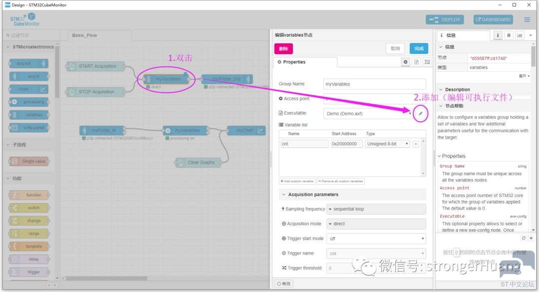

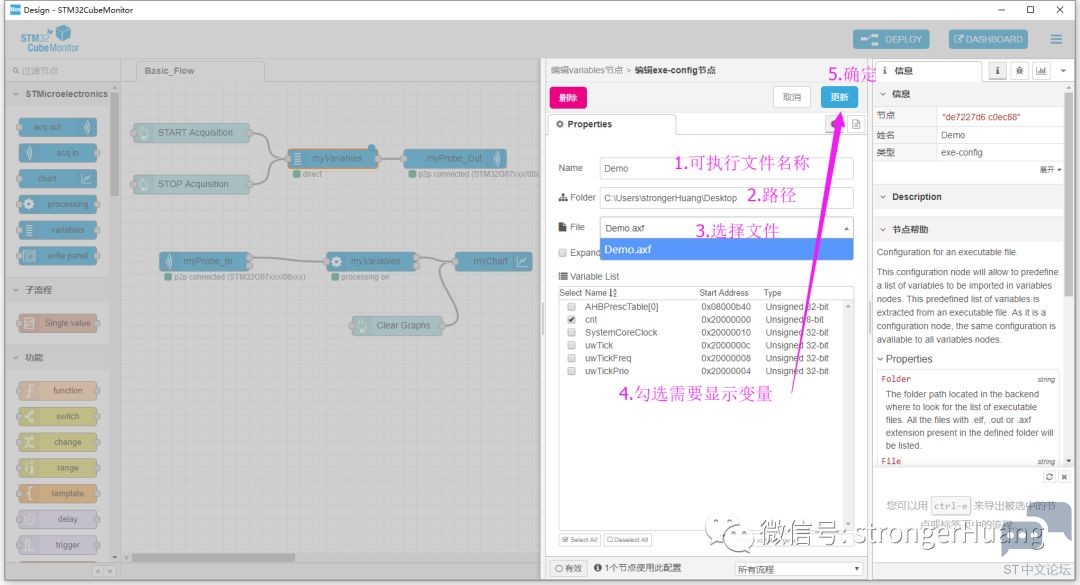

1.配置myVariables(我的变量)
这里很多内容默认,只讲述重点需要修改的内容。% w5 Q2 A( G) z+ K
第一步:
$ A9 @2 r/ F8 {3 K1 x5 _6 o9 E
第二步:
0 o/ ~& J' t3 j0 x- W
点击图中“更新”之后,再次“完成”即可。  T3 F6 o* M1 {) M0 i. A4 R
& V8 Q) C% I! S3 Z& y1 d
提示:这里可支持elf、out或axf扩展名的文件,我这里使用MDK生成的axf文件。
* ^6 P/ e/ n2 K6 Z

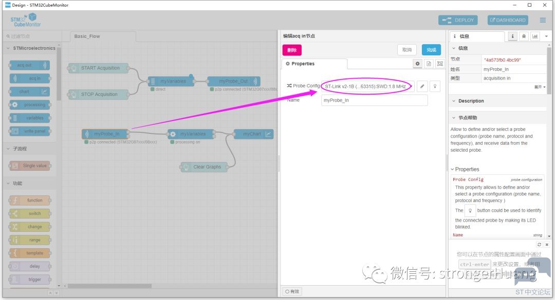

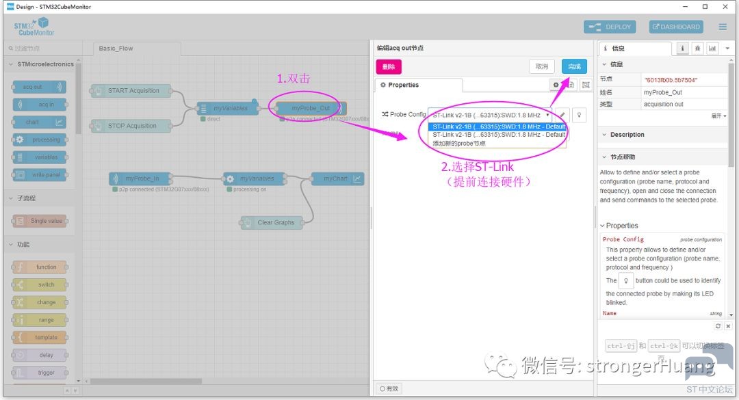

2.配置myProbe_Out
这里需要提前准备好硬件,并连接电脑。比较简单,选择就行了。如果没有出现设备,请检查板子,或者连接是否正常。
- X( m7 y3 K, L4 a) P$ `
接下来几个节点的配置比较简单,简单用图片给展示一下。
" K6 a8 i) U% i; K
3.配置myProbe_In
2 x5 a3 U; A6 S7 F7 Q, S9 ^0 x

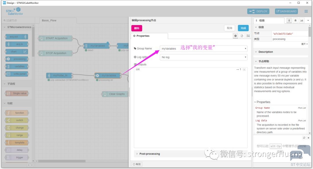

4.配置processing节点
/ j- M1 K. s* g! G$ {4 h

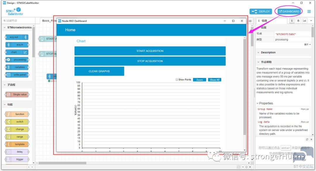

5.启动图形监测界面

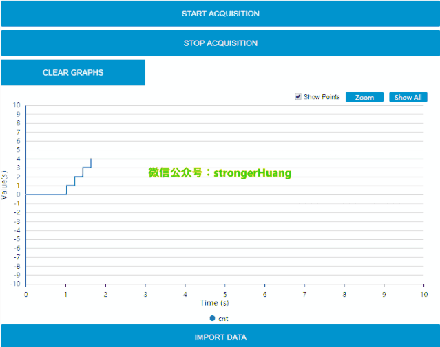

上面节点配置好之后,点击右上角的【DASHBOARD】就会弹出“Chart”图形监测界面。
! [3 ^5 A& N, p4 m+ s; g: I# l; t
6.启动监测
点击界面中的“START ACQUISITION”按钮,就会启动监测:
( c# Q& U( K6 H0 Z/ r. m% [
变量自动+1,到100之后回归为0.
/ O% f) ^# t! Y$ n; I$ X
