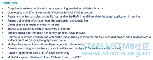

主要特征:
· 基于图形流的编辑器,不需要编程来构建仪表板
· 通过ST-LINK (SWD、JTAG协议)连接到任何STM32设备
· 在目标应用程序运行时,在RAM中实时读取和写入变量解析来自应用程序可执行文件的调试信息
· 直接获取模式或快照模式
· 关注感兴趣的应用行为
· 允许将数据记录到文件中并重播以进行详尽的分析
· 通过可配置的显示窗口(如曲线和方框)和大量的小部件(如仪表、条形图和图表)提供定制的可视化多探头支持同时监控多个目标
远程监控,本机支持多格式显示(PC、平板电脑、手机)
· 直接支持Node-RED开放社区
· 支持操作系统:Windows,LinuxUbuntu 和 macOS
(以上来自有道词典翻译,可能存在错误,附原文截图如下)

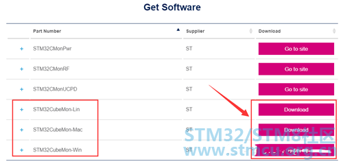

二、下载
进去之后,翻到网页最底部就能看到,支持Windows、Linux 和 macOS操作系统,选择下载适合自己系统的安装包。

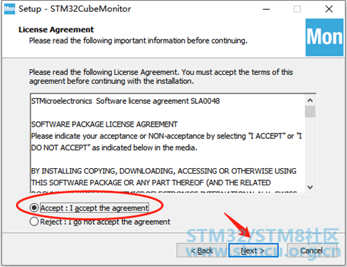

三、安装
8 Y  Z+ x0 C2 [8 J; j
我们这里以Windows版本为例来讲述,安装过程比较简单,但还是可能存在一些安装失败的情况。
目前官方提供资料还不完善,至少这个安装注意事项的文章没有提供,我就目前想到的简单提一下。
0 Z" A4 W: L8 f! |

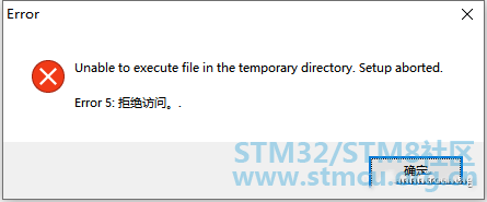

1.需要以管理员身份运行
如果直接双击安装,可能会提示:
& N  G  l& T$ i4 b+ [
5 _; i5 l' a% l. m
2.安装JRE环境
从目前STM32Cube工具来看,很多都是基于JAVA环境开发的。
这个工具官方没有提供文档,有可能需要安装JRE环境才行,但具体需要官方提供资料,或者验证才行。
(因为我目前电脑安装了JRE环境,所以暂时没有遇到这个问题)
, V/ Z; z9 W( S: r9 i7 `! y$ ?

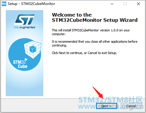

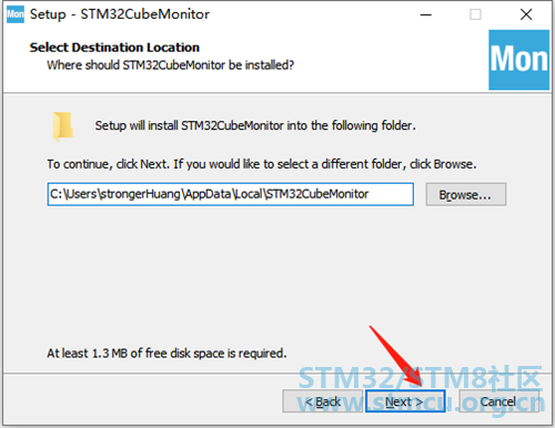

3.一路Next安装
安装的过程很简单,基本一路Next下去就行了。
6 o: ?2 \* ~! E6 f
$ t* J9 q$ u7 C7 b' ?
5 T* r# N  g0 c! L  f1 X) n
, m: @" X$ ]/ }# _1 E9 `7 A: d/ b" s
安装过程,如果有问题,建议看下提示信息。

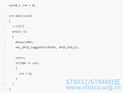

之前有篇文章《STM Studio调试和诊断工具讲解》类似的例子【一个变量自动+1】为例:
! z0 ~9 k1 t' ^3 ~
$ |+ k! n! h; ]6 s/ U3 ^% k# s
该例子软件工程基于STM32G071、KeilMDK。

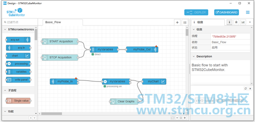

0.打开STM32CubeMonitor
安装好之后,打开STM32CubeMonitor工具会看到这样的界面:
- x' g3 a( p' c5 ^2 v/ q: s, W
! A) |. J, o+ U8 ~
这就是最简单、基础的采集流程配置,界面中的这些节点(START Acquisition、 STOP Acquisition···)按理说每一个都需要配置。
但是,初始化默认已经把基础的内容都配置好了,只需要配置与你相关的信息即可。

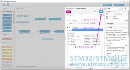

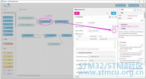

1.配置myVariables(我的变量)
这里很多内容默认,只讲述重点需要修改的内容。
第一步:
: Z% N. e. }0 h5 M/ w; X$ a( t$ P
  f: h5 q! G& f& }* y
第二步:
% ~2 N8 i" Z" K" o- T/ v* o9 K) b
1 ], d& ]7 A( o1 ]! g
点击图中“更新”之后,再次“完成”即可。
提示:这里可支持elf、out或axf扩展名的文件,我这里使用MDK生成的axf文件。
" U: V0 @0 f  H$ o% I) C) F( V

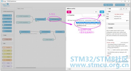

2.配置myProbe_Out
这里需要提前准备好硬件,并连接电脑。比较简单,选择就行了。如果没有出现设备,请检查板子,或者连接是否正常。

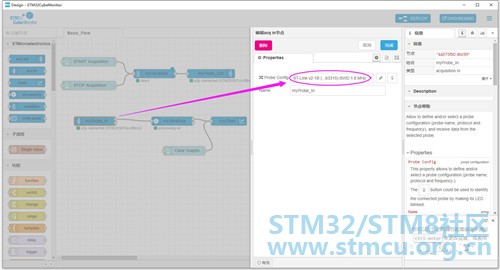

3.配置myProbe_In
, Z7 L/ c, `# ?# _" P4 _! O4 c0 [
. n% z0 V) Q% t$ K9 C( r% _

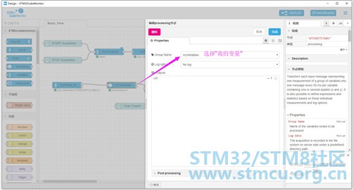

4.配置processing节点
5 v4 m  \0 n: R( h
  v9 B: x) V4 N9 ~7 K5 V; F

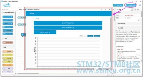

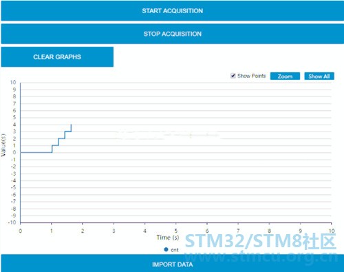

5.启动图形监测界面
上面节点配置好之后,点击右上角的【DASHBOARD】就会弹出“Chart”图形监测界面。
6 T* K" g0 _# B7 u6 ^: D+ i& q
/ Z+ I+ w  V9 q- ]
6.启动监测
点击界面中的“START ACQUISITION”按钮,就会启动监测:
# R  S7 D* b: ~/ `' H! U
$ u& B$ E% H# b) _3 b2 _8 W9 s: m) S
变量自动+1,到100之后回归为0.
至此,基本的使用方法就完成了,希望本教程对你有帮助。
