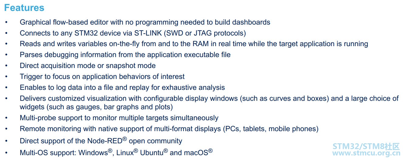

# M5 L# n" a; F0 E7 d" o; {主要特征:
  • 基于图形流的编辑器,不需要编程来构建仪表板
  • 通过ST-LINK (SWD、JTAG协议)连接到任何STM32设备
  • 在目标应用程序运行时,在RAM中实时读取和写入变量解析来自应用程序可执行文件的调试信息
  • 直接获取模式或快照模式
  • 关注感兴趣的应用行为
  • 允许将数据记录到文件中并重播以进行详尽的分析
  • 通过可配置的显示窗口(如曲线和方框)和大量的小部件(如仪表、条形图和图表)提供定制的可视化多探头支持同时监控多个目标
  • 远程监控,本机支持多格式显示(PC、平板电脑、手机)
  • 直接支持Node-RED开放社区
  • 支持操作系统:Windows,Linux Ubuntu 和 macOS+ g: }. ^% L6 g" P( S! T2 w$ F
1 n; p6 i* W5 a6 ]. b0 B$ y% q- T6 t% c! V% ?' y: C" v
% ?. R3 u& R6 ^7 T# D) q4 F
(以上来自有道词典翻译,可能存在错误,附原文截图如下)

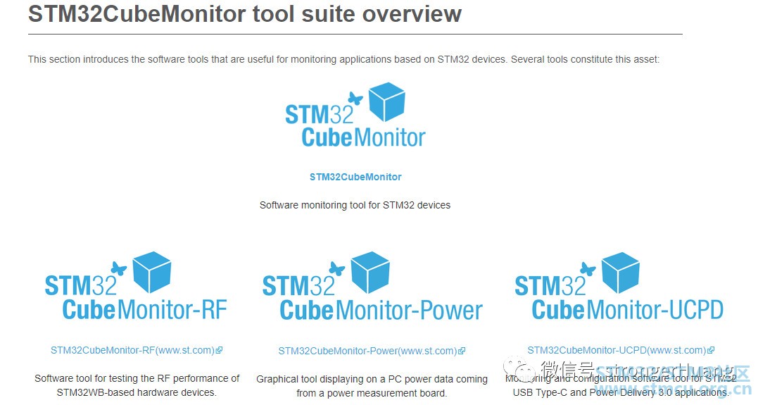

( C  B1 k% [8 z. u% C+ b相关介绍,可参看官网信息:www.st.com/stm32cubemonitor
8 ~) Q( L" M4 y6 T6 r扩展功能:借助Node-RED开放社区,STM32CubeMonitor可提供丰富的扩展功能,可参看:http://wiki.st.com/stm32mcu/wiki/STM32CubeMonitor_tool_suite_overview! {. I% a) M' M! t
微信图片_20200319125638.jpg / A7 O: _9 n* G6 q6 p+ N+ ?
; n1 f& e" H! M1 i5 M$ b( D1.STM32CubeMonRF网址:www.st.com/stm32cubemonrf( c) _2 l6 T$ l4 d7 n- r
STM32CubeMonRF是STM32CubeMonitor-RF的缩写,它是一款用于监测无线设备的工具,目前主要用于监测STM32WB与蓝牙(BLE)和802.15.4设备的发送/接收性能。  U. G5 x! s9 \% Z
2.STM32CubeMonPwr网址:www.st.com/stm32cubemonpwr
$ W! @4 Z3 M3 }- M6 YSTM32CubeMonPwr是STM32CubeMonitor-Power,是一款使开发人员能够快速分析目标板低功耗性能的工具。* C5 i4 b$ h6 d- A' a( O
3.STM32CubeMonUCPD网址:www.st.com/stm32cubemonucpd
' r% A5 t3 A+ Y- HSTM32CubeMonUCPD是STM32CubeMonitor-UCPD,是一款用于监视和配置USB Type-C和Power Delivery应用程序的工具。

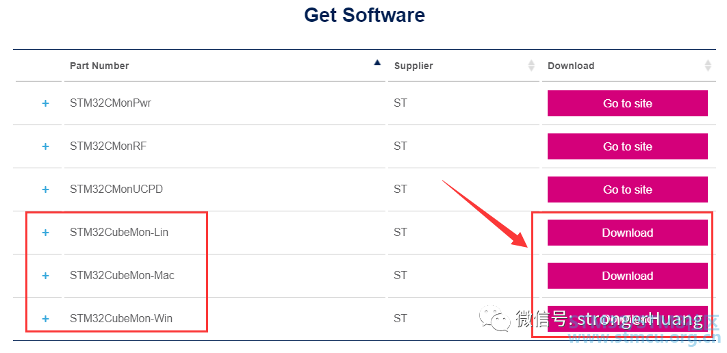

" W% z* z7 v* o/ E二、下载, Y# ^" P( E! d$ K' I( X$ L! F
进去之后,翻到网页最底部就能看到,支持Windows、Linux 和 macOS操作系统,选择下载适合自己系统的安装包。
  K5 S, ?* r6 l& p, ]. i( p
7 L6 W' D" ?; M. b( A

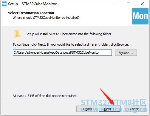

* |2 |% w( m( T% G" ~三、安装我们这里以Windows版本为例来讲述,安装过程比较简单,但还是可能存在一些安装失败的情况。" K$ Z8 T3 b8 \/ U
目前官方提供资料还不完善,至少这个安装注意事项的文章没有提供,我就目前想到的简单提一下。

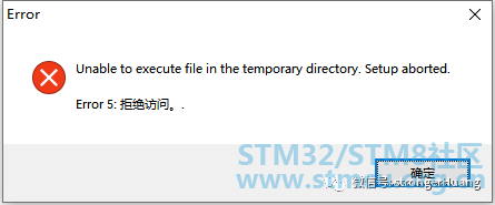

1 l  O: }  R: `1.需要以管理员身份运行如果直接双击安装,可能会提示:; v( d- `( Z$ Q
: m1 B9 J1 i% J+ b- ]  t+ N# ~. n& C9 m9 |  U& k) A; I
2.安装JRE环境
从目前STM32Cube工具来看,很多都是基于JAVA环境开发的。
1 N1 m+ g% b( h5 |4 u这个工具官方没有提供文档,有可能需要安装JRE环境才行,但具体需要官方提供资料,或者验证才行。(因为我目前电脑安装了JRE环境,所以暂时没有遇到这个问题)

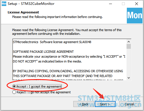

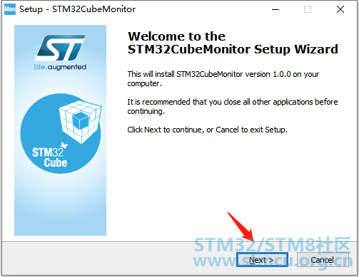

! Y7 i7 g- }" i3 `& x( S- Z0 I3.一路Next安装安装的过程很简单,基本一路Next下去就行了。5 G, b/ b1 n' ^9 c1 N# B/ j: i
. u3 E4 z: U( e; L* i: ^0 M
/ T, F/ W/ b) p
3 S" U; r& r' K
安装过程,如果有问题,建议看下提示信息。' U3 k! b6 I8 C% _

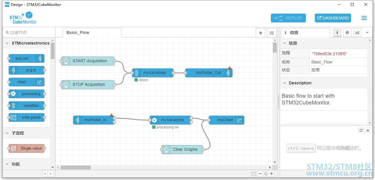

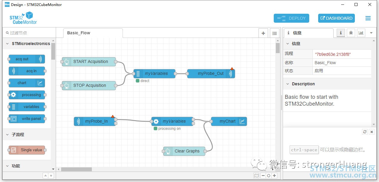

0.打开STM32CubeMonitor. {5 J9 F# w& E1 @6 E
安装好之后,打开STM32CubeMonitor工具会看到这样的界面:
; V6 z, O. c/ ^4 d( ^9 v, ]; y
2 @2 Q. \6 d2 U9 d& d' n: @4 p
这就是最简单、基础的采集流程配置,界面中的这些节点(START Acquisition、 STOP Acquisition···)按理说每一个都需要配置。
3 p$ |. w+ O  ?# s0 I, L! W
但是,初始化默认已经把基础的内容都配置好了,只需要配置与你相关的信息即可。
2 G# Y( g4 n6 O- x' d( l  a- x

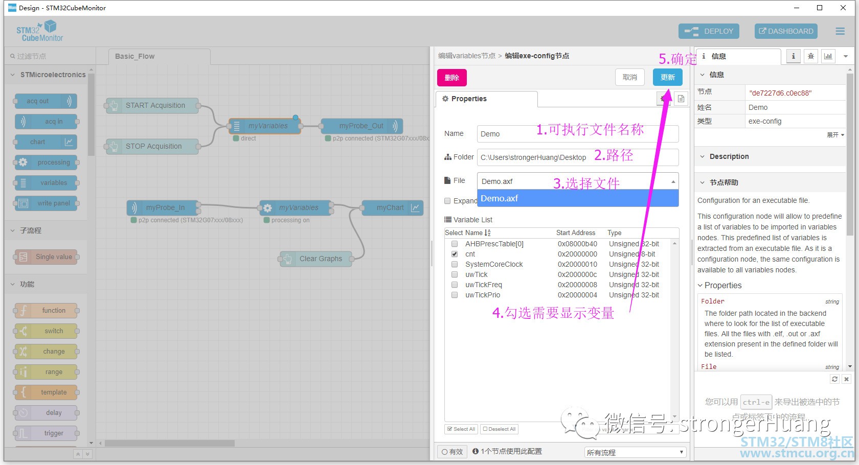

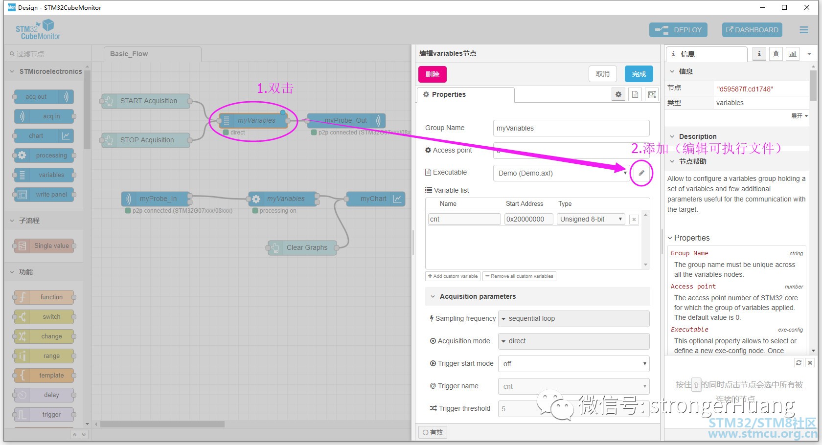

1.配置myVariables(我的变量)
这里很多内容默认,只讲述重点需要修改的内容。( b. {  l* L# v
第一步:
3 v. _! J( i9 {
( r* K. C* ?* K/ T0 s! [' M
第二步:
  C( f4 M6 m: j  a" R! R- o+ G% \
; u, J1 v2 T& u1 i) \6 }5 n! i点击图中“更新”之后,再次“完成”即可。
" m* s) R5 i4 h
2 V( Q6 C% r/ [6 R! X: c( q* S# F
提示:这里可支持elf、out或axf扩展名的文件,我这里使用MDK生成的axf文件。
3 \* }2 B, Z/ x% o1 p% _4 d8 [8 h

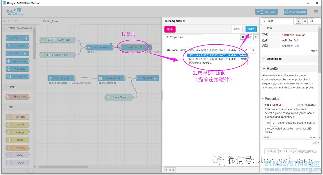

2.配置myProbe_Out
这里需要提前准备好硬件,并连接电脑。比较简单,选择就行了。如果没有出现设备,请检查板子,或者连接是否正常。
' x6 b; s8 \: F4 w' O6 h8 j
微信图片_20200319125713.jpg # C0 R3 M% H0 {7 ^( Z8 o0 ]% J! _

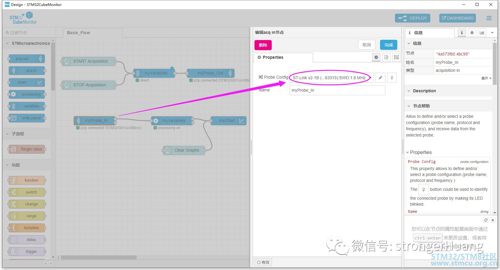

3.配置myProbe_In
1 X8 X( s4 u+ H1 o7 y
微信图片_20200319125716.jpg 2 R: g  R, b+ t4 {7 o/ q
& l) d9 v9 i) }# k

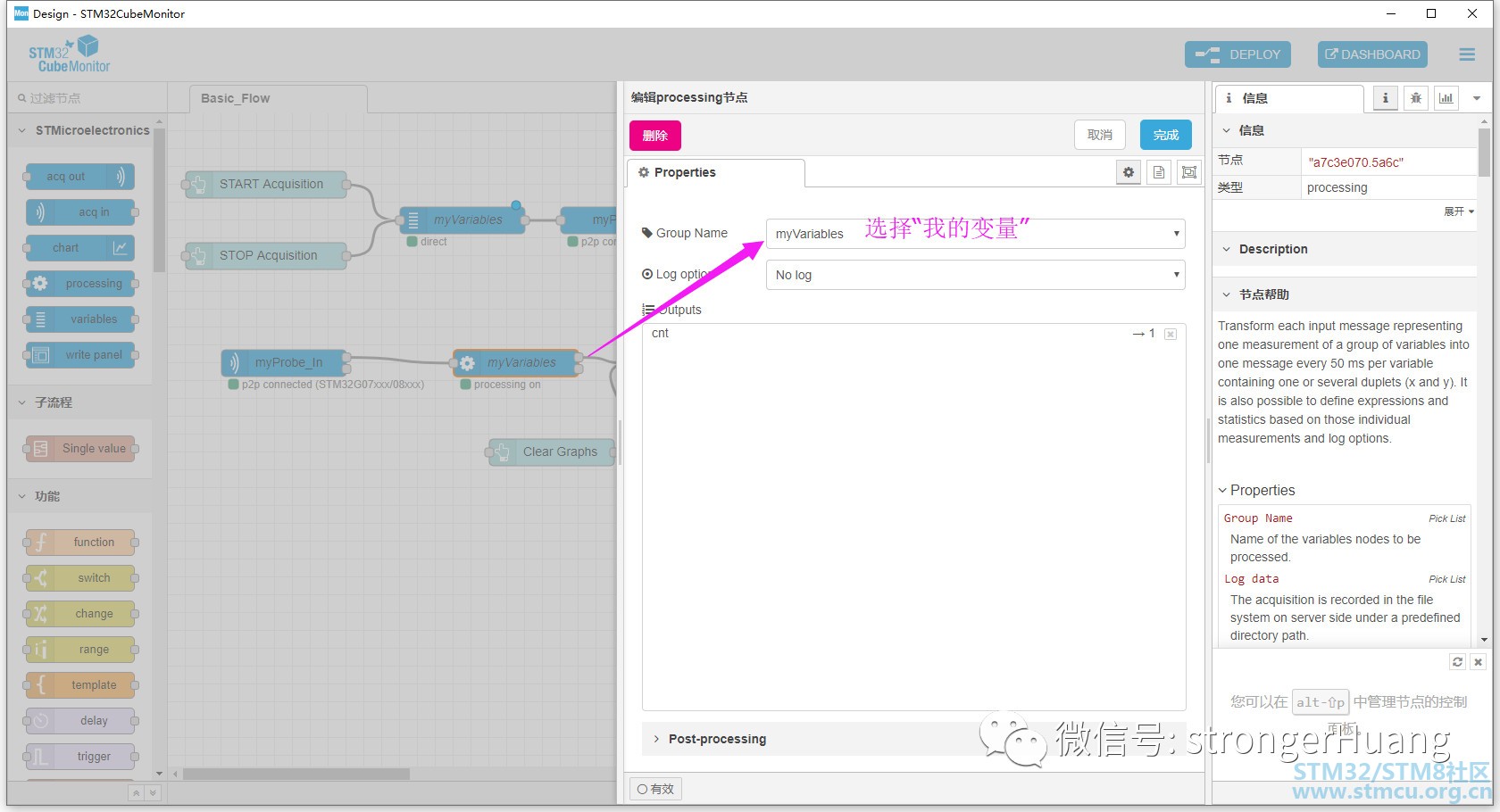

4.配置processing节点
8 N) u" X% v( K9 L) V 微信图片_20200319125721.jpg 6 }. q/ i, ~' {" Q. e
) o2 ]* t4 t8 `5 B9 y

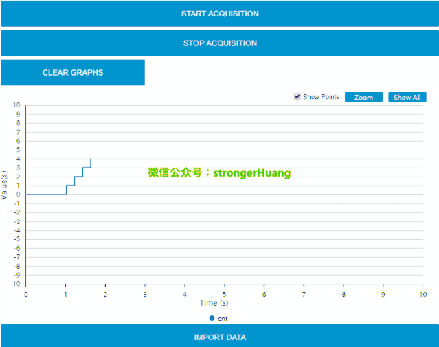

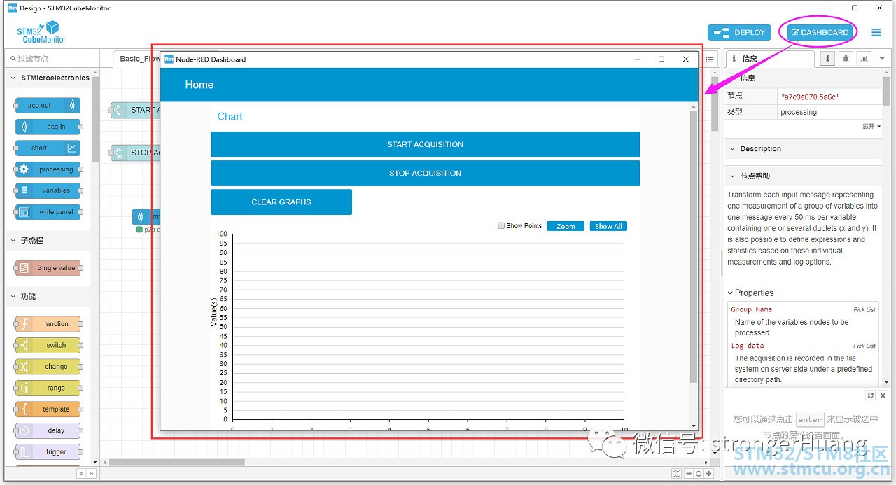

5.启动图形监测界面
上面节点配置好之后,点击右上角的【DASHBOARD】就会弹出“Chart”图形监测界面。
+ q1 |% F/ U! P' x2 u! Q) v4 _ 微信图片_20200319125724.jpg 1 s! |7 D% p3 D& C6 r: q7 z3 _
3 G  I3 a( j" g* [' d
6.启动监测
点击界面中的“START ACQUISITION”按钮,就会启动监测:
2 g& a4 I' h" F9 @
微信图片_20200319125730.gif 7 f! n8 a) {( \) `/ t$ t
% o% g' v, S* E, x
变量自动+1,到100之后回归为0.
7 k' y9 i% s: Z  x! q# ]+ H
