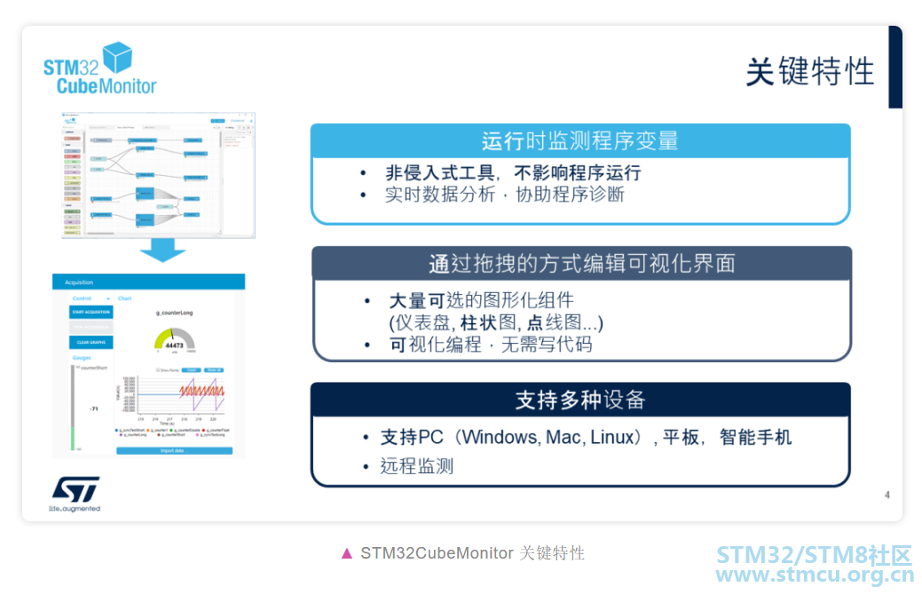

最新问世的 STM32CubeMonitor 将成为工程师开发旅程中的另一个里程碑。STM32CubeMonitor 变量监测及可视化工具,支持通过 ST-LINK 的SWD或者JTAG接口连接到目标MCU,可以在程序全速运行不被打断的情况下,读取需要检测的变量值。非常适合那些需要在程序全速运行下进行调试的情况,是对传统的通过设置断点进行调试的方式的补充。除了变量检测以外,STM32CubeMonitor 还可以作为PC端开发物联网应用程序的工具,简化开发过程。
' {# ?8 w+ a7 Q. |- m

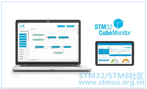

丰富的图形化界面
# Z+ o8 [: G, |# J3 s
$ }0 g) W7 t4 r* h
STM32CubeMonitor可以通过非侵入式的方式(Direct模式)检测程序变量,对采集的数据实时分析,协助程序诊断。除了Direct模式以外,Snapshot模式下通过往应用程序添加特定采样代码,可以提供更精确的采样。变量可以根据可执行文件导入,也可以直接根据变量地址进行手动添加,还可以对采集的变量进行各种后处理运算,设置采样触发条件等。
STM32CubeMonitor 基于NODE-RED 开发,有丰富的图形开发组件,可以开发出灵活多变的可视化图形界面。在软件的图形流编辑器中,用户只要用鼠标不同的节点并进行配置,即可创建自定义的仪表板,快速添加仪表、柱状图、点线图等小工具也无需编程。

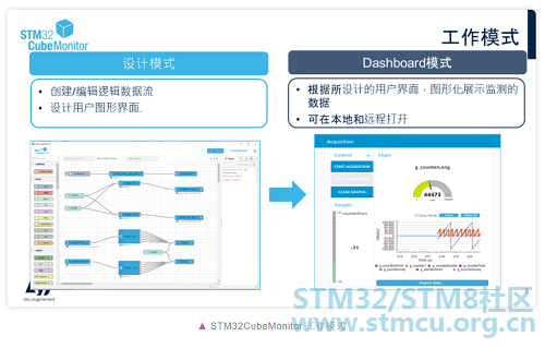

两种工作模式
; e+ a( t& h$ p( Q* `- i
STM32CubeMonitor有两种工作模式:设计模式和 Dashboard 模式。
9 @9 D7 P. p  G/ ^$ j$ z. W: d0 M5 l
' v" q9 ]* F6 c+ h5 Q
设计模式即是编辑模式,可以为特定应用创建编辑新的监视用户界面。打开STM32CubeMonitor默认就是处在这个模式。设计模式下,可以通过拖拽不同的节点来创建或者编辑不同的逻辑数据流(Flow),来实现想要的功能。比如将要检测的变量通过点线图进行实时显示,或者通过一个按钮来控制某个GPIO口的状态等。设计模式下可以看到当前选中节点的使用说明和程序运行的调试信息等内容。
待所有的节点都编辑完成并部署运行后,可通过DASHBOARD按钮进入Dashboard模式。在Dashboard模式下,可以看到在设计模式下编辑的“流”运行的结果,看到之前设计的界面,通过这个界面去检测或者控制变量的值,实现生动的数据演示和现场测试。

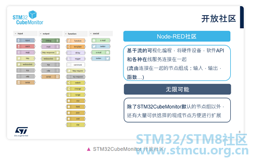

NODE-RED 作为一个开源的可视化界面开发工具,有一个活跃的开发者社区,里面有众多开发者开发的各种功能的新节点,STMCubeMonitor 支持导入这些第三方的节点来不断扩展功能。
. d: j0 o2 _! @: e
( b; }" f5 c/ S# ]3 b  x
借助 Node-RED 和ST社区,开发者可以相互分享和学习开发经验。Node-RED 接口非常广泛,可以轻松利用通用的网络协议。由于有了通过电子邮件发送警报的模块或使用MQTT模块将数据推送到云平台,开发人员可以做的比传统监视更多。例如,可以通过运行在PC上的 STM32CubeMonitor 将STM32开发板采集的数据上传到云端,或者实现发送报警信息到邮件等物联网应用。
