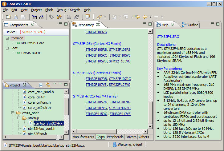

Cortex M4芯片上市以来,论坛上用户要求CooCox支持M4的呼声一直很高。经过一段时间的奋战,在本月最欢乐的日子,CooCox发布了CoIDE 1.4.1版本,满足了用户的这一需求^_^
为了尽早支持M4,新版CoIDE没有移植厂商库,所以在勾选包含启动代码(startup code)的CMSIS BOOT和专用于M4的CMSIS core之后,用户还需手动从厂商库添加需要的外设组件。
之后CooCox会逐步添加STM32F4的Peripheral components(外设组件)到Repository View,并添加其他的M4的芯片。目前STM32F4以外的M4芯片用户可以选择ARM (Manufacturers) ---> M4 (Chips)进行开发。
M4芯片的FPU配置
编译M4前,需选择合适的FPU。工程配置(Project ---> configuration)中提供了三种选择:无FPU,soft FPU ,hard FPU。默认配置为soft FPU。
选择使用FPU后,还需在程序中使能FPU模块,否则程序运行时会进入hardfault错误。
将如下代码添加到启动代码(如startup_stm32f4xx.c)的Default_Reset_Handler()函数中,main();之前,使能FPU:
<span style="font-family: Arial"><span style="color: #0000ff"><span style="font-size: small">*((volatile unsigned long *) 0xE000ED88) |= (0xF
