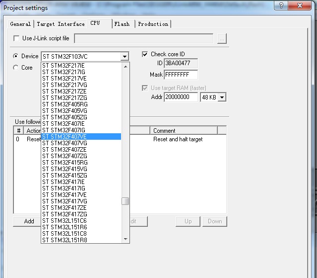

yjwpm 回答时间:2012-7-9 15:23:04
回复:STM32F4可以用哪些仿真器调试
回复第 3 楼 于2012-07-09 14:51:10发表:
v8 支持M4??????????????????????????????????????????????
当然支持了。用MDK使用JLINK和ULINK就可以仿真M4了,不止V8支持,V7也可以仿真,这是JLINK软件中的C 2222.jpg PU选项
