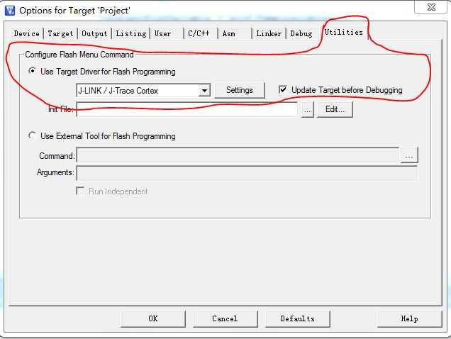

哥们 你没有搞错吧,你用ULINK的设置,使用JLINK调试,能成功才怪呢,,
进入设置项里,把仿真调试工具改为JLINK 就可以了.
看一下图中画红圈的地方...

Debug处设置的是J-LINK,点击设置也可以检测到,只是在点击联机调试时,会弹出错误对话框,提示:No ULINK Device found
还有这里你肯定没有设置,见下面图片画红圈的地方
baonng 回答时间:2012-8-8 14:25:57
回复:如何判断STM32F407VGT6好坏【悬赏问答】
高手啊,这个设置以后就好了。那么晶振无输出时怎么回事啊,电路都是参照典型电路的啊,应该很简单的呀。
