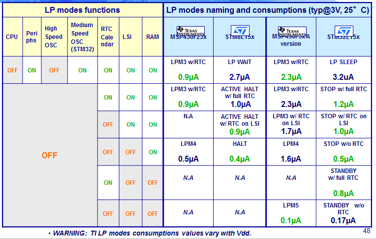

grant_jx-220821 回答时间:2012-8-12 17:42:56
回复:【深入讨论】STM8L和MSP430的低功耗对比
ST早就自己做过了测试,贴出来给大家参考一下。应该说各有所长,关键看应用场合。
还有留上的说STM8L05xx那颗,其实就是STM8L152xx,不过是某些市场的原因,专攻一个特地应用推出的料号。功耗与152是一样的,只是性价比高些。
zykzyk-93033 回答时间:2012-8-13 20:36:20
RE:【深入讨论】STM8L和MSP430的低功耗对比
上面的数据已经很清楚了吧。
zykzyk-93033 回答时间:2012-8-13 20:41:04
有些东西看别人的参数是么有什么印象的,都是一些枯燥的数据,而且有的比较单位又不一样,如:uA/MHZ 、μA/MIPS 。你很难分辨的,所以自己亲自试试一样的功能,采用不同的平台试试,一看就很清楚了。
西门吹猫 回答时间:2012-8-14 23:21:54
可是我觉得你这样测也不对,全速跑的话,430的架构是肯定不占优势的!
除了全速跑之外,应该增加一个不是全速跑的。这样才全面些!
12楼的图,我也不知道是怎么测出来的。而且430的系列那么多,有一些是老的系列,肯定没有新的系列那么好!
