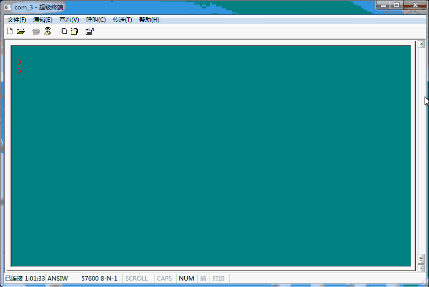

先上图,GIF格式,大家点击图片就会播放。
用AVR32UC3A做了一个打字游戏,只用到了串口这一外围资源(led可选),移植性好,已经
移植到了STM32上,AVR32UC3A(在EVK1100评估套件上实现)的链接为https://www.eefocus.com/bbs/article_849_524038.html。(其实内容一样)
串口参数设置:57600 , 8 ,NONE , 1 。在更新中我会说一下移植这个程序主要的改动位置。
视频:https://v.youku.com/v_show/id_XNDc0MzM0NjYw.html。
下载源代码的链接在下面找
游戏特点:
1.本游戏在STM32F103上实现,使用的软件平台是IAR 6.4。
利用串口,在超级终端上显示,通过PC键盘获取输入。
2.以守阵地的地对空作战模式展现游戏形式,趣味性强。
3.游戏难度等级有7级,可以自行设定当前游戏等级。
4.游戏分有生存模式和正常模式,可以自由设定。
5.代码的可移植性高。可移植到许多平台上,已经在AVR32UC3A0512和STM32上实现移植。
6.游戏源代码开放,我会在后面根据大家要求放上下载源代码的链接,以方便一起学习交流!
本游戏在做好的控制台上运行,利用到了缓冲、链表、菜单等设计技术。
下面简单描述一下游戏设计思路:
这个游戏以防空作战的模式来增加游戏的趣味性。用从屏幕最上方出现的单个字符来表示伞兵,
以一个字符串来表示横向飞过的轰炸机,轰炸机在飞过的过程中投下用单个字符表示的炸弹。玩
家可通过键盘输入代表伞兵或炸弹的字符来击中目标,如果击中,就会从阵地上发射出用特殊
符号(如*)表示的炮弹来消灭目标。玩家也可通过连续输入轰炸机上的字符串来消灭轰炸机。
如果伞兵或飞机炸弹落在阵地上,那块阵地会被攻克而消失,如果所有阵地被攻克,则游戏结束。
每消灭一个敌方目标,会增加相应的分值,消灭轰炸机时,会得到较高的分值奖励。
