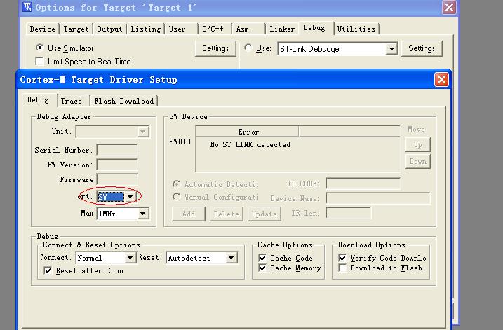

QQ截图20130226150143.jpg 我也拿到了,请问一下这是啥情况?

回复第 9 楼 于2013-02-26 15:03:44发表:
/ g; \5 X# U4 D  Q! G我也拿到了,请问一下这是啥情况?
" K4 I8 l7 C% Y6 s: o! q: H+ G* T
( s& f, N! F1 N2 v6 W( F
& x* ~* l8 \5 v& JST-LINK支持JTAG和SW,在配置中必须选择SW才能找到芯片,选择JTAG模式就会出现你所说的错误。
