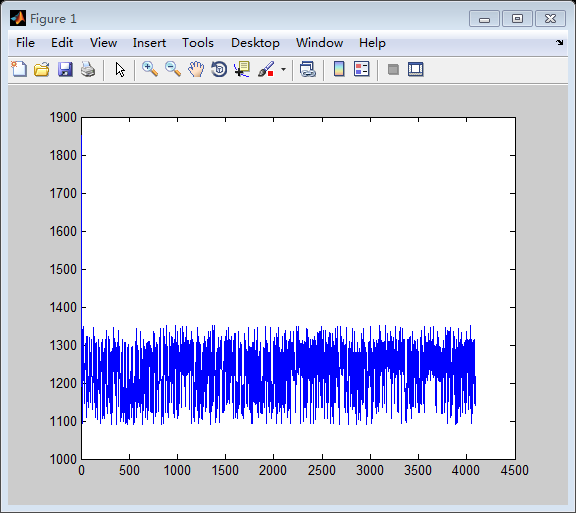

当设置为采样时间为15个ADC_clk时,连续用DMA采样4096个点如下图所示(其中APB2速度为84M,ADC_clk为21M):

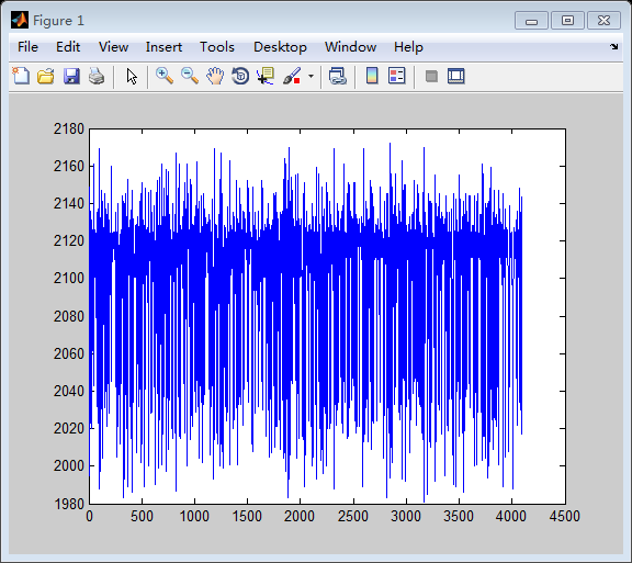

而当设置为采样时间为3个ADC_clk时,连续用DMA采样4096个点如下图所示:
可以看到此时幅值明显不对,测量内部温度值时也碰到了一样的情况,将采样时间设置为3个ADC_clk则幅值明显下落。
不知道是什么原因,有没有大神可以解释一下?
