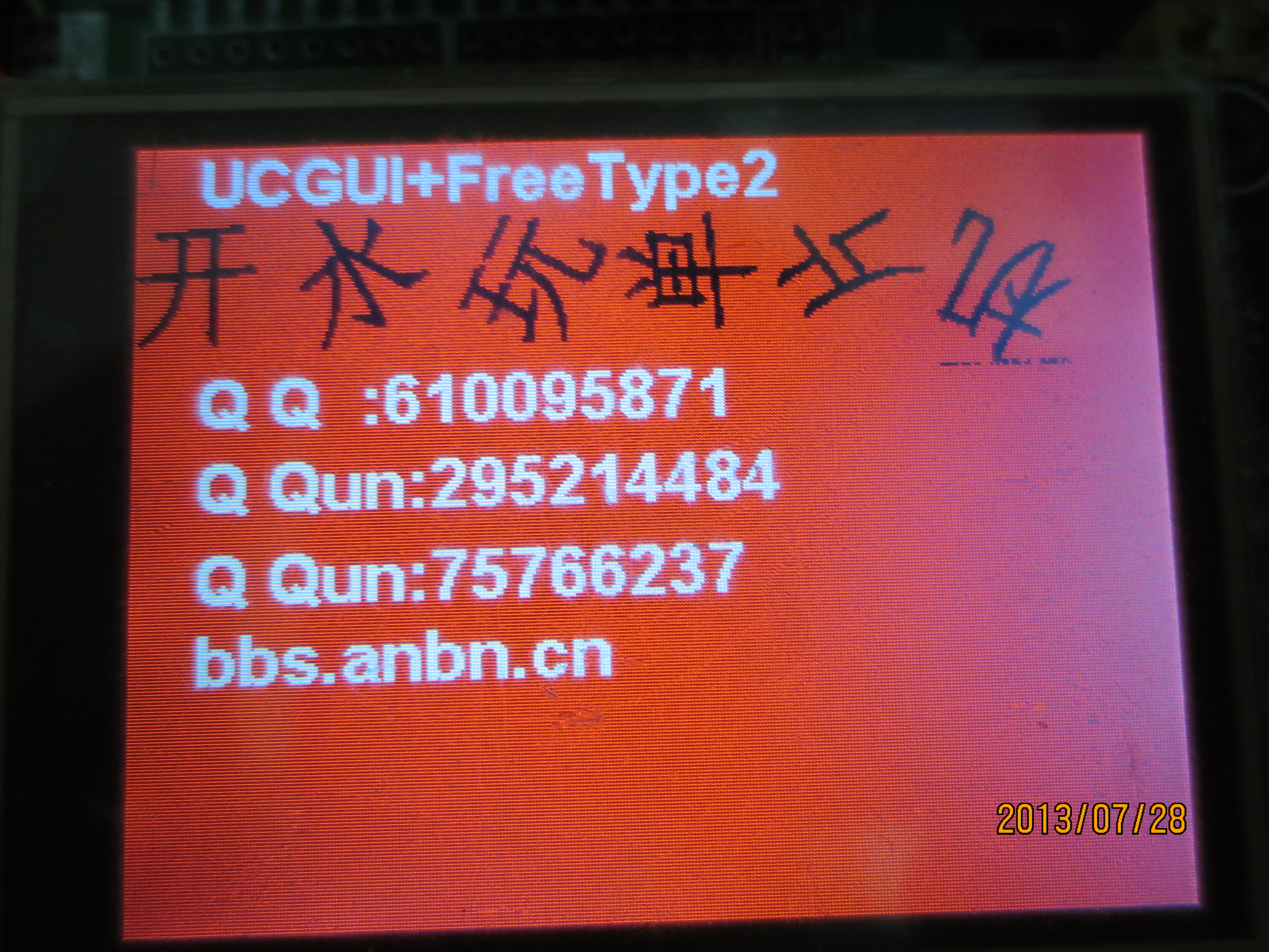

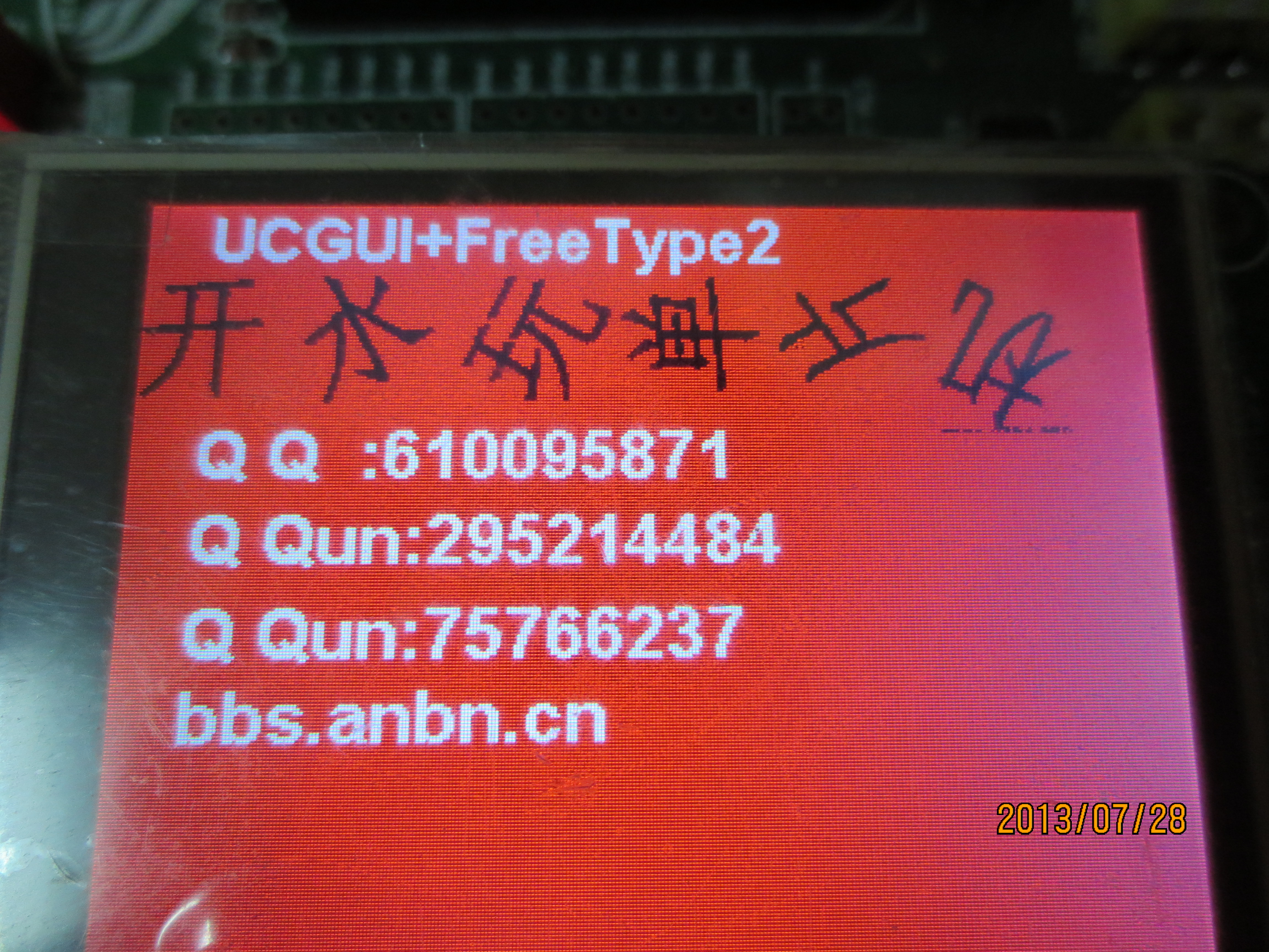

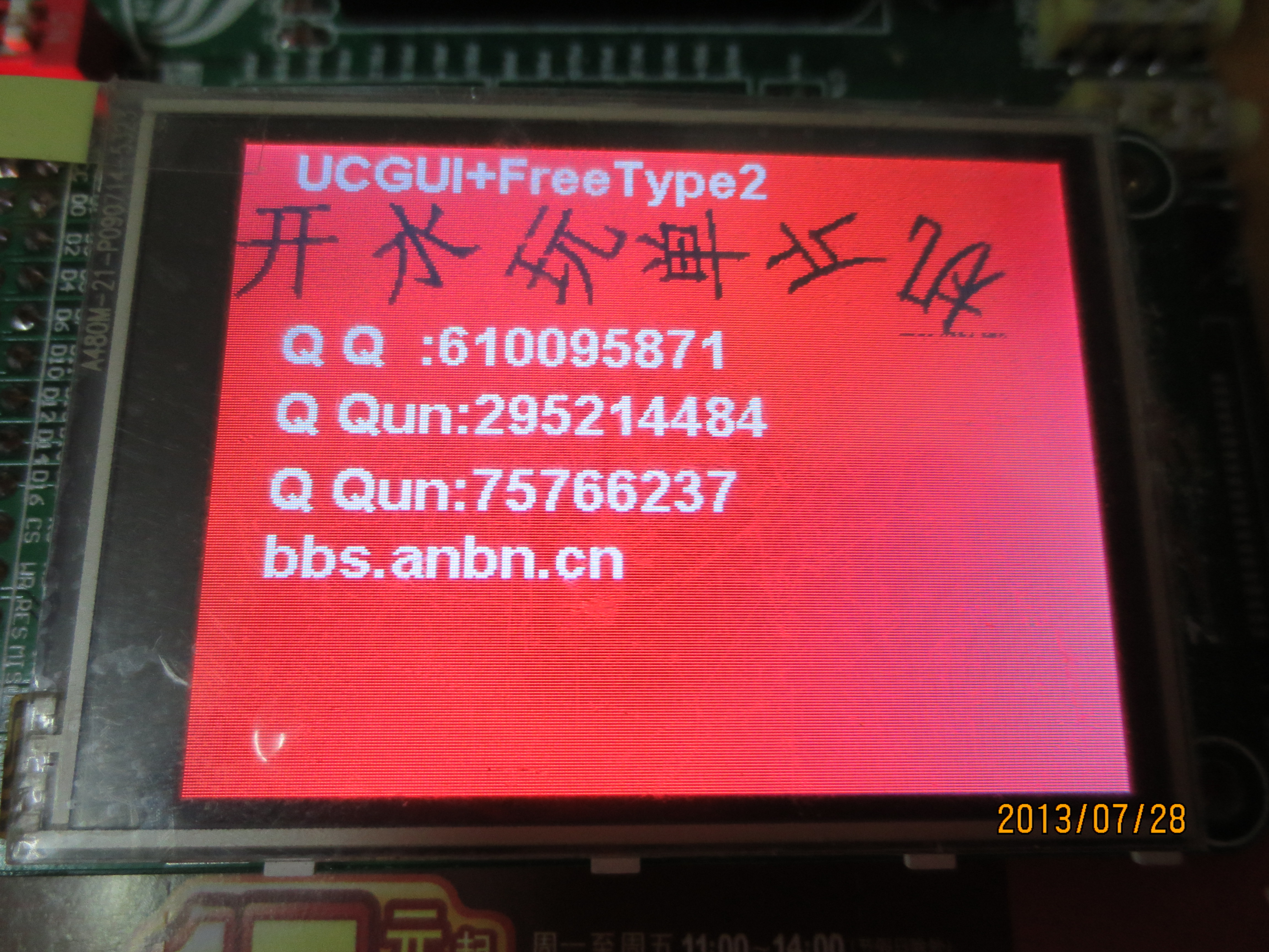

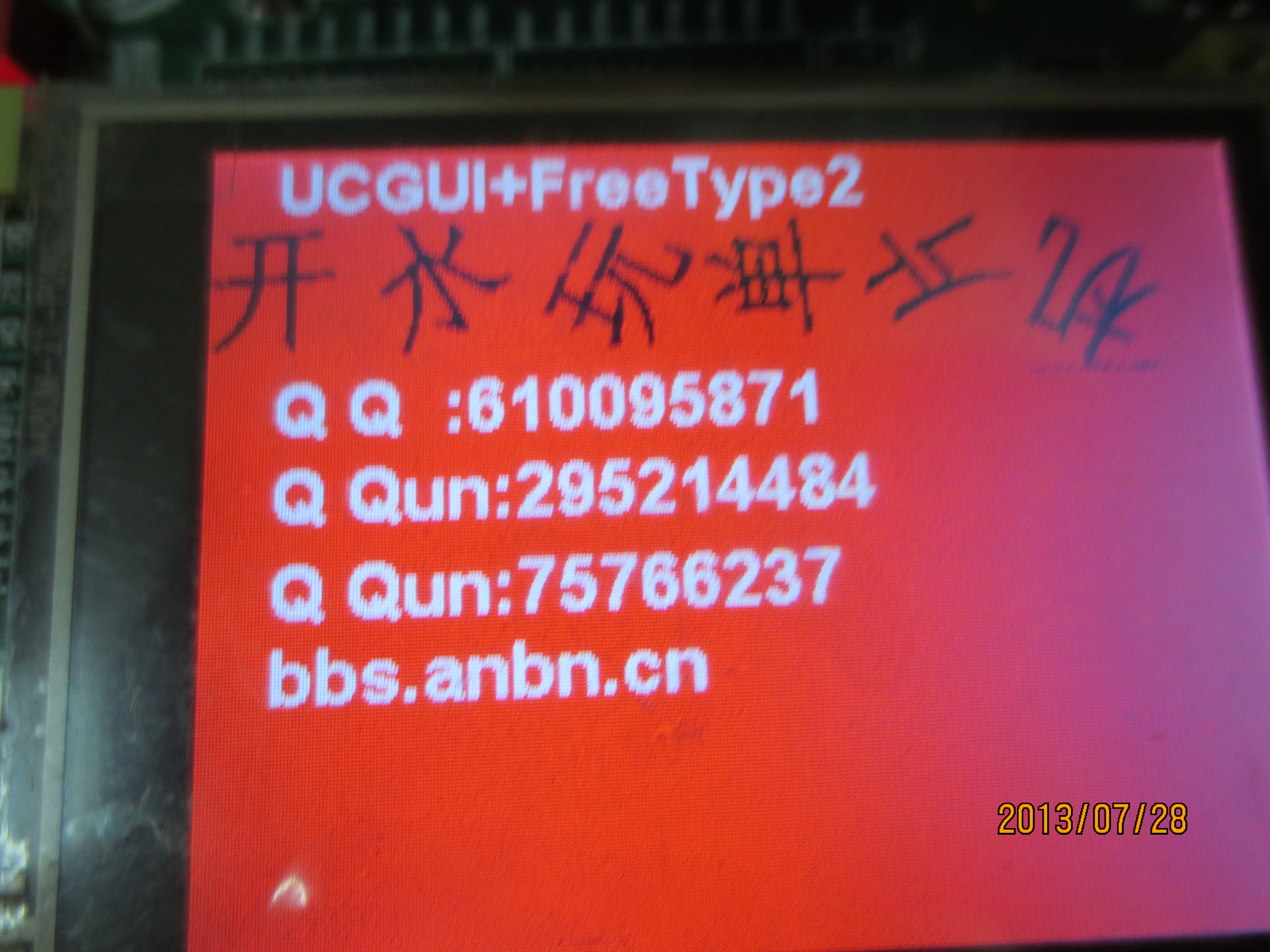

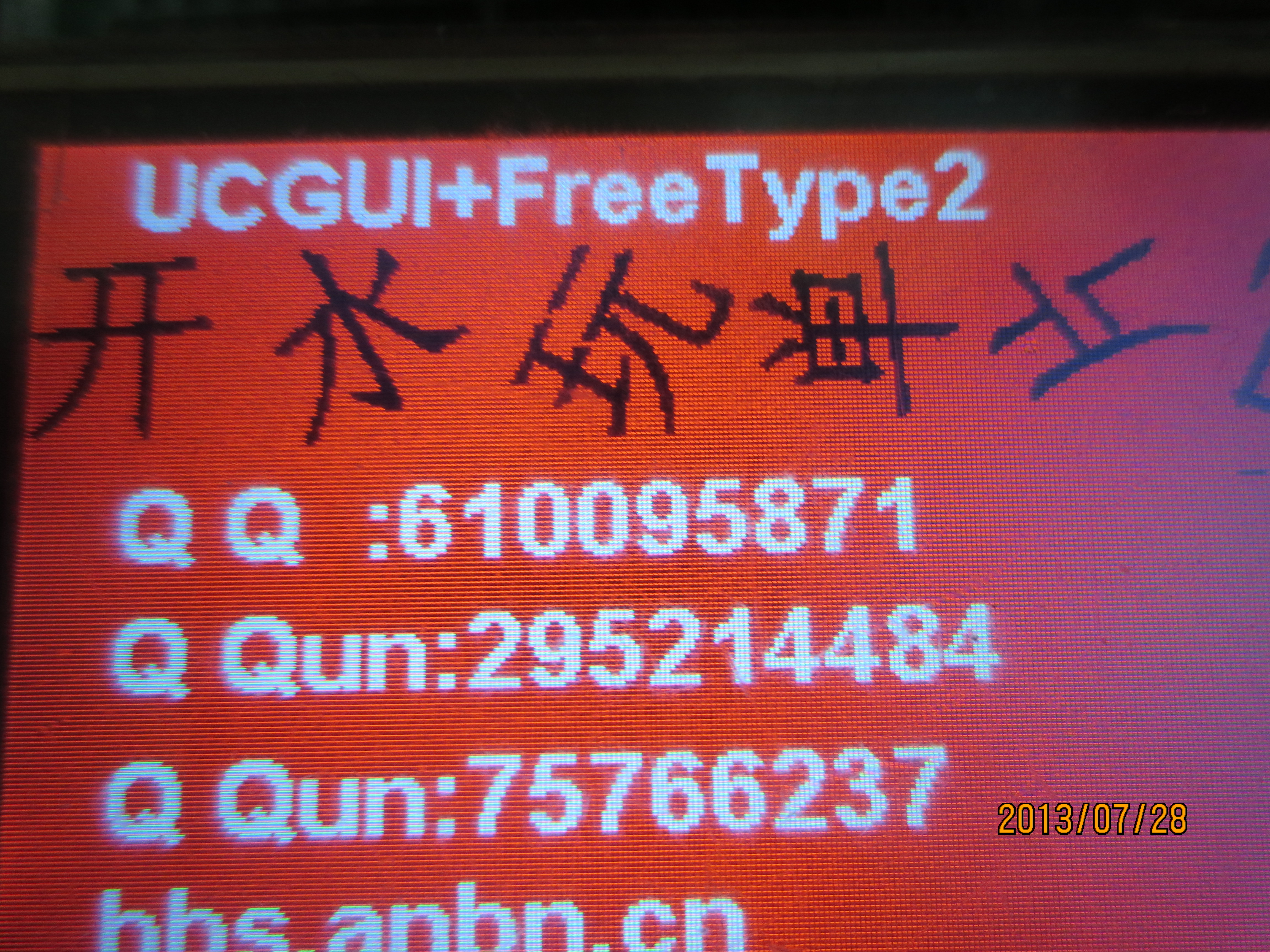

前些日子对字体的旋转比较感兴趣,当时用的是点阵字库,大概方法就是通过计算算出旋转后的坐标,之后打点,效果很差,失真比较严重,主要是大小失真,直角边转换成了直角斜边,点又不是一一对应的,当时也没找到好的方法就放弃了 ucgui3.png / Z4 g: ]* E: _6 T+ N
 ( w1 i: G: i# i! [% P/ H
 / n/ X6 G+ h% |1 k% |' s
后来在群里聊天的时候聊到了FreeType2,开源而且可以对字体进行放大缩小旋转渲染,当时就联想到了之前的旋转字体,然后就下决心将其移植到ucgui上来,经过三天的摸索,已经可以在stm32+ucgui上实现矢量字体的旋转了。最近打算搞个ucgui的论坛,源码将放到论坛上。希望大家能够支持下,谢谢' F# |( C4 ?9 F  j
