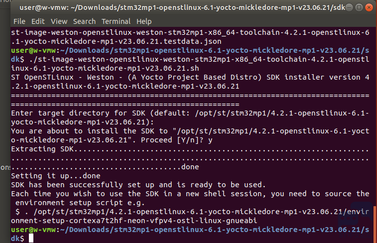

执行完以上内容,就可以下载和安装SDK软件包了。从以下地址获取最新的SDK
   https://www.st.com/en/embedded-software/stm32mp1dev.html#get-software   我还是在windows下面下载的,然后拷贝到了虚拟机使用。使用tar xvf 解压该压缩包。chmod +x 赋予可执行权限。然后运行安装就行了,默认的目录是/opt/st/stm32mp1/,,这个路径就可以,直接继续安装。; R/ X: w' Y! t# u4 g. M
1.png ( P9 q, K( J! o6 Y$ e' c

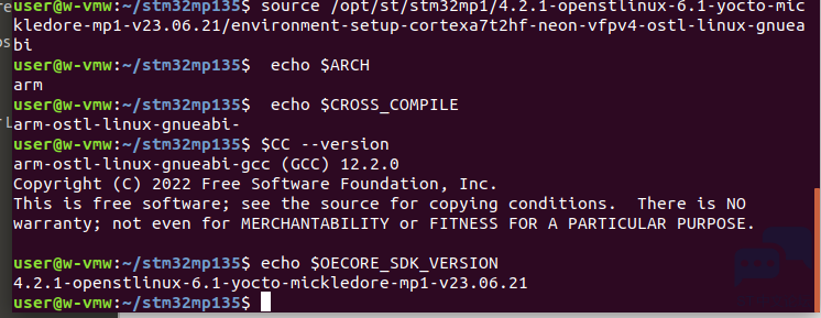

   然后就学着官方文档的样子去验证下SDK是否安装成功
) F: }# j4 Z; E5 _3 v4 C

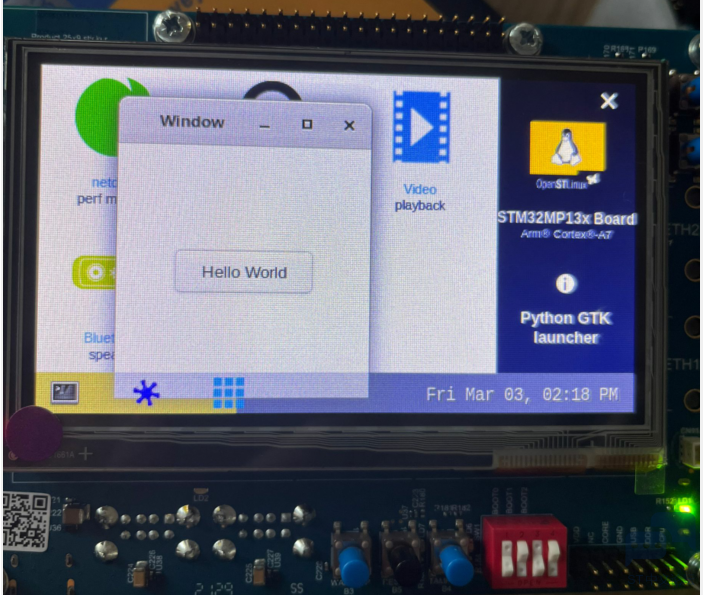

  然后make,scp到开发板执行程序,就可以看到一个hello world窗口出现在之前得桌面上了。 3.png 0 s/ y" z! _) w

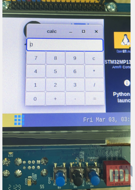

接下来改程序,说实话没用过gtk,不过看了下helloworld得程序可以看懂,所以也百度了一下,就基本做出来了。) W# j5 p5 ^, e; {
! O7 u7 f; C, \- O
& G9 o1 Y; Y$ a8 s, R( z* q

    以上程序,编译运行后,就可以有以下得效果   5.png 1 b! ~6 i8 e0 m1 d
1 ?+ X) {" [# m6 y! F1 m5 n
  操作和UI都是比较简单得,就不演示过程了,系统得触摸驱动也是做好的,gtk只管做应用就好了。操作也算流畅,毕竟也没涉及到复杂的图表渲染。
