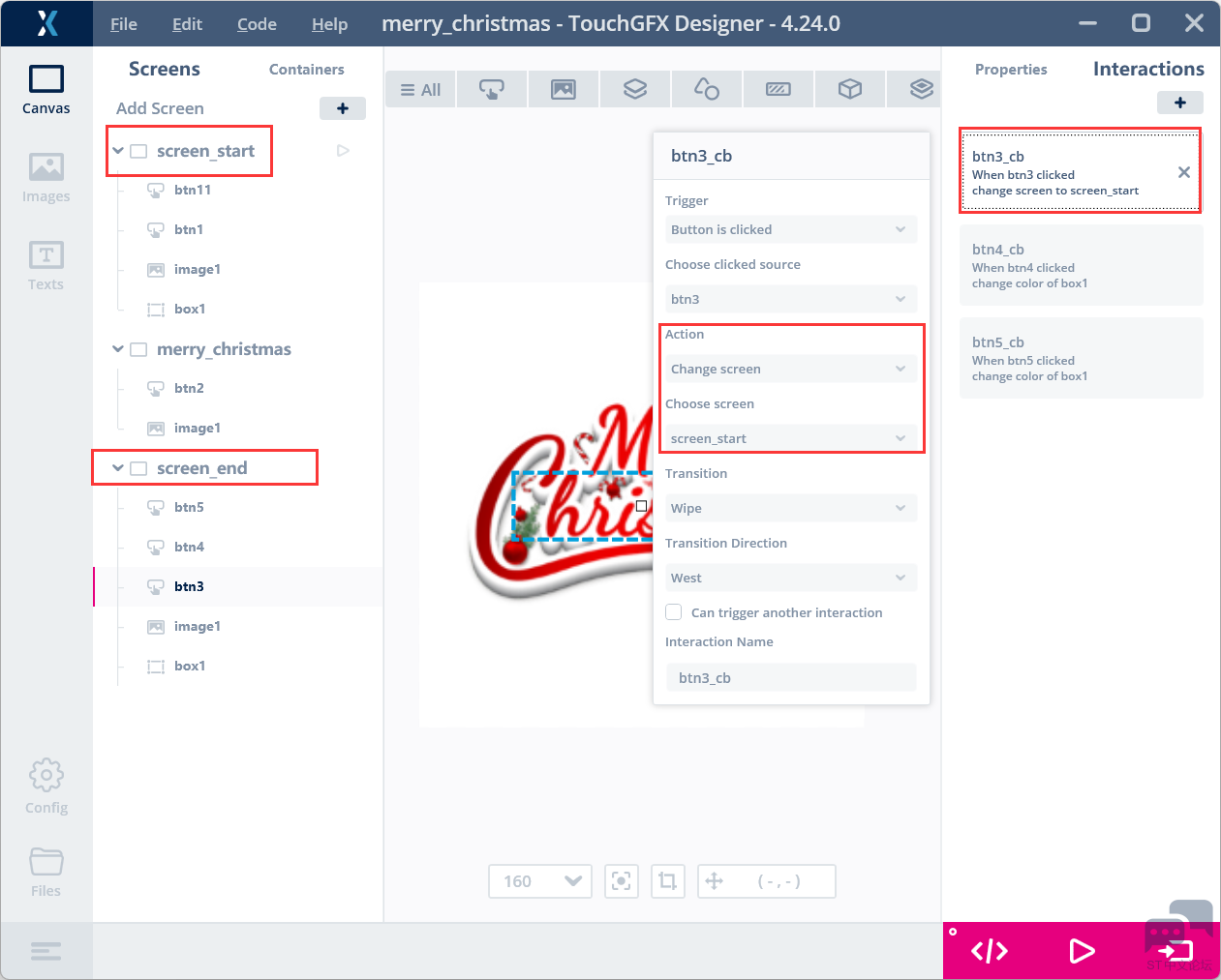

2、TouchGFX操作
2.1

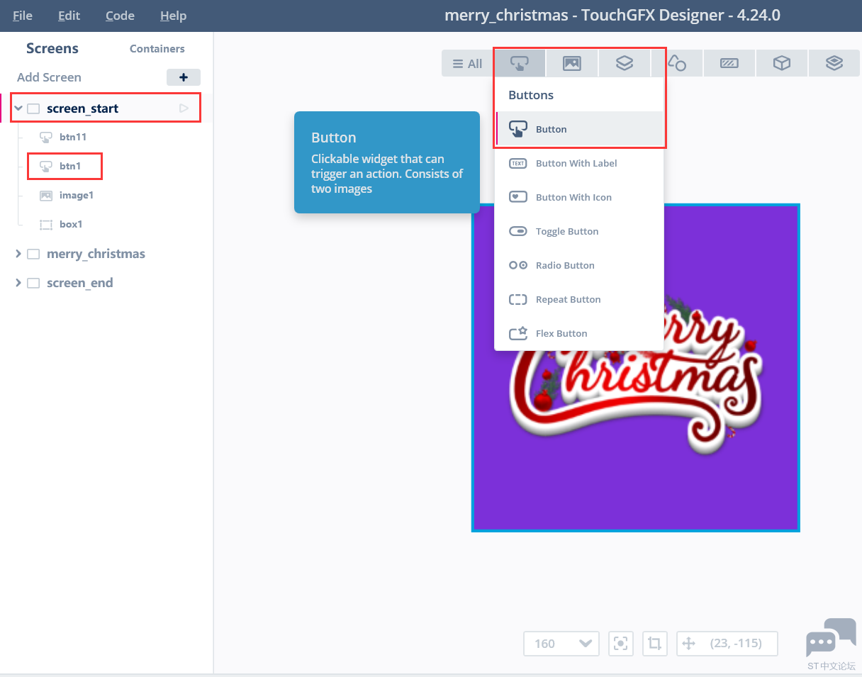

使用TouchGFX新建空白模版工程,这里以STM32L496探索开发板为例
2.2
在主界面添加图片、按键等组件

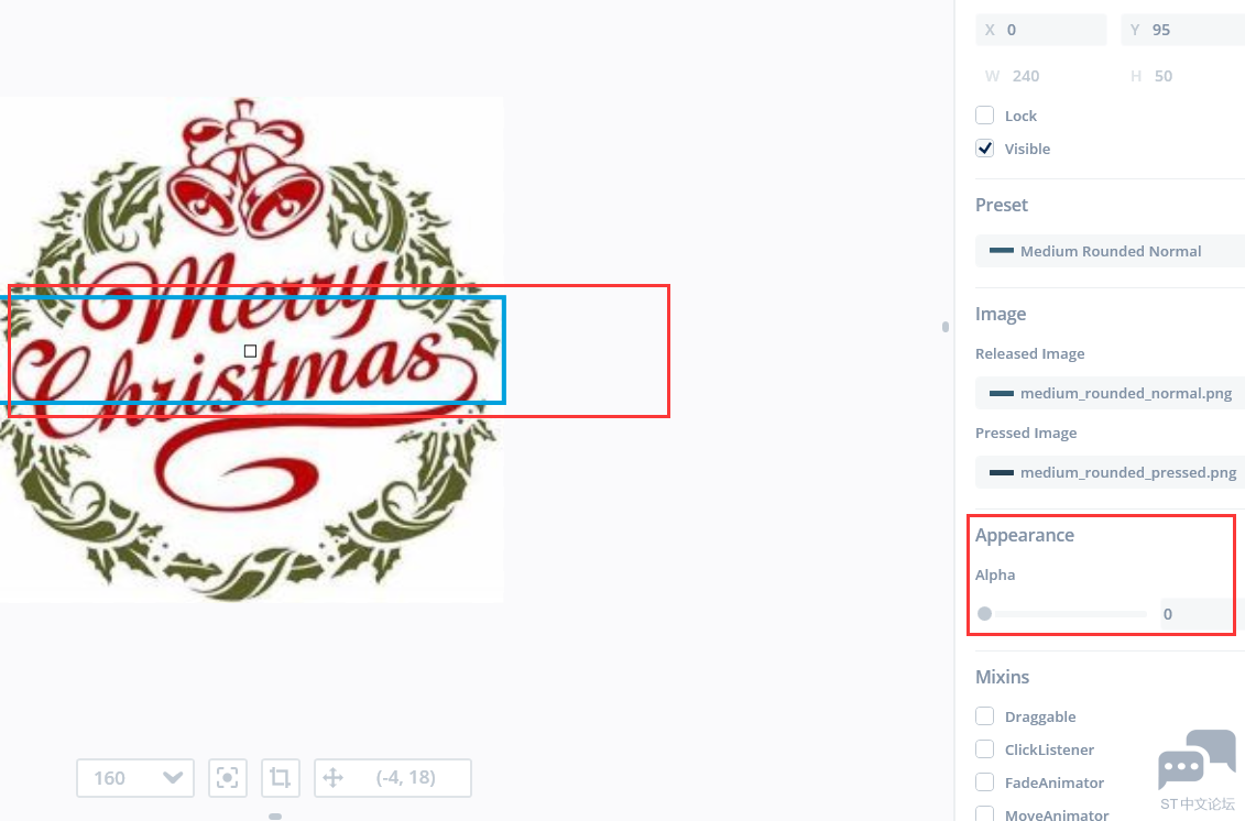

为了使GUI界面具备美观的效果,这里将按键设为不可见,通过修改按键组件的不透明度Alpha来实现,Alpha为0表示组件所占的像素点完全透明。

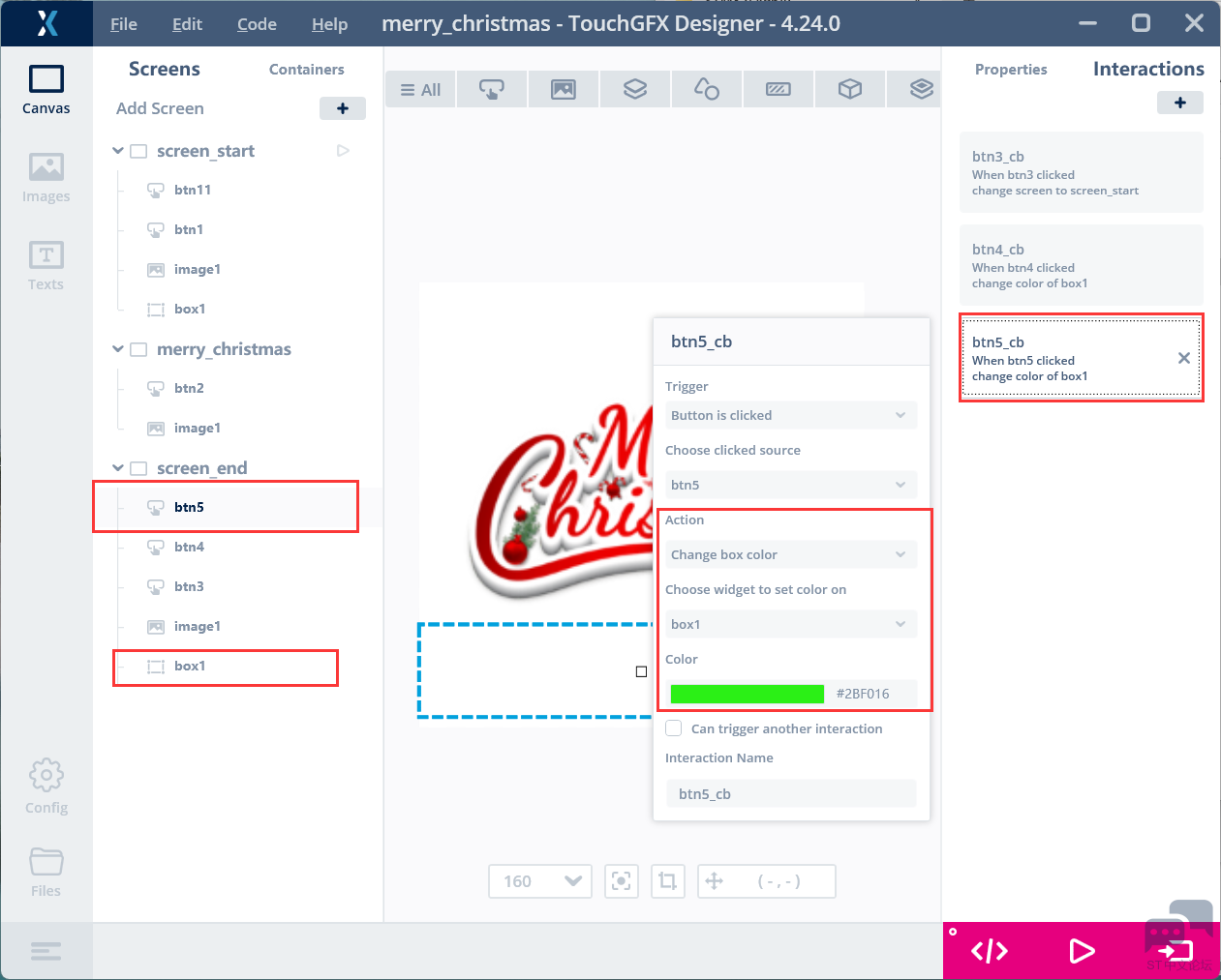

2.3 为按键添加交互事件
按键按下后切换至下一屏幕
png图片的特点是除了图像主题元素外,其他像素点是透明的。根据这个特性可以实现屏幕底色切换,以展示当前GUI图像的不同底色风格

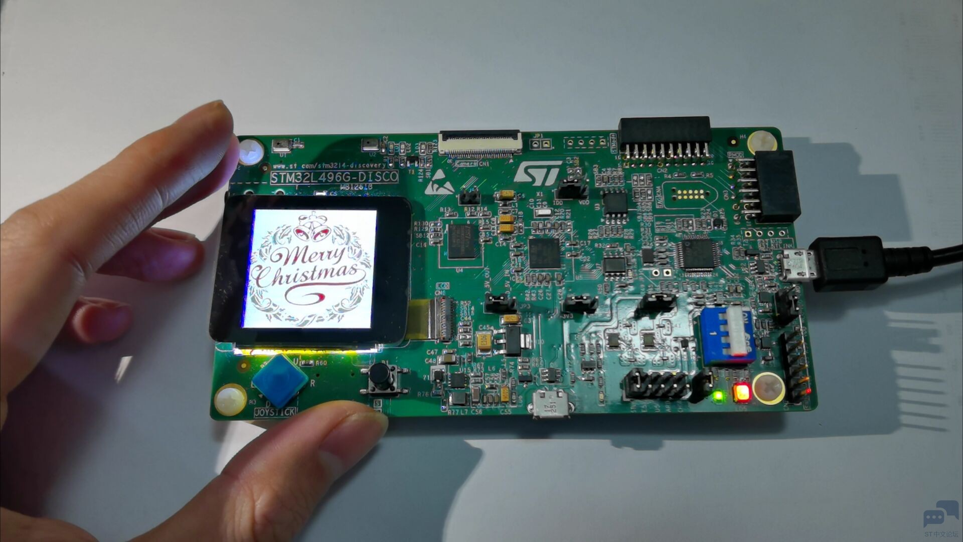

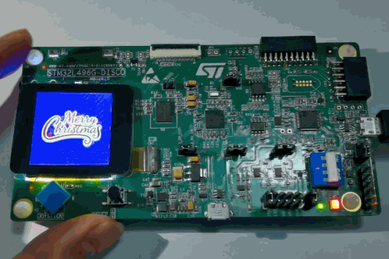

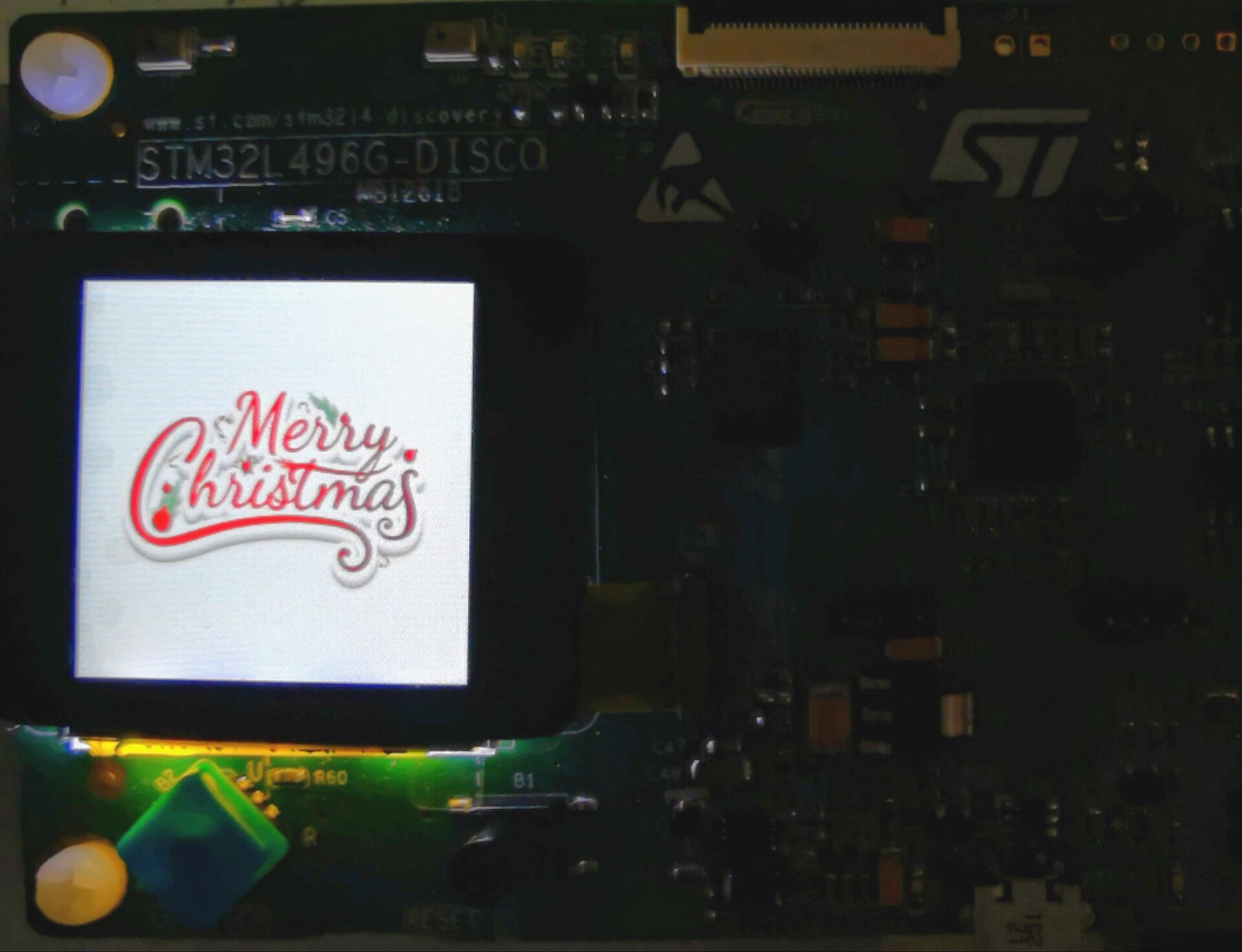

3、效果演示
GIF展示
