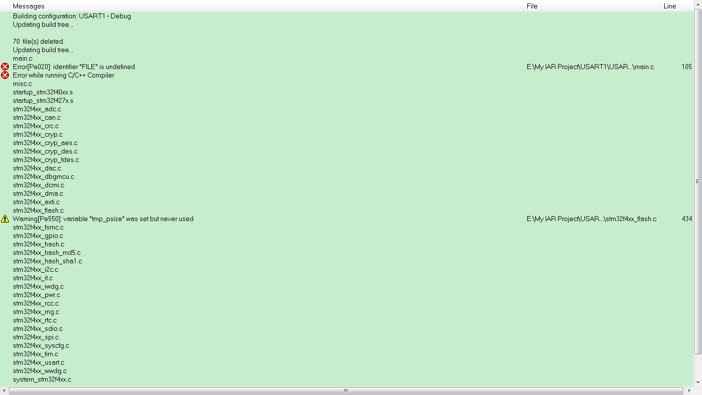

自己建的工程,仅用到CMSIS以及inc和src的文件,不知道为什么每次编译时都说fputc的参数类型"FILE"未定义
如果用标准库中的EXAMPLE直接rebuild就没有,到底我哪错了,各位高手指点一下

  #define PUTCHAR_PROTOTYPE int fputc(int ch, FILE *f)

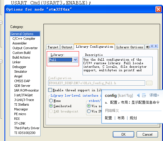

需要在 IAR的Options -> General Options ->Library Configuration里设置一下函数库,将Library Configuration 中的Library 设置由"Normal"改为"Full"就可以了。

谢谢啊,改成full果然就好了
