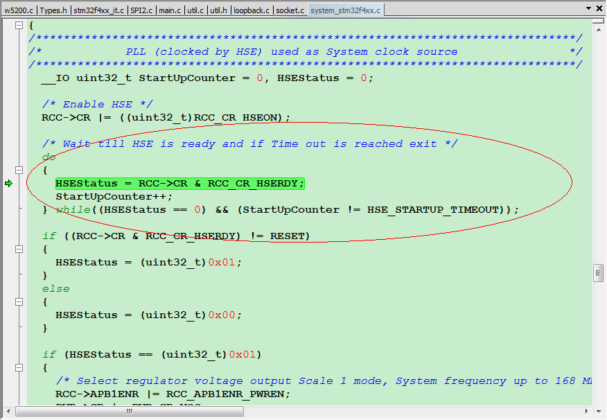

之前也建立过几个项目,跑程序正常,今天重新建了个项目debug之后一直在死循环,不能跳到main里面
一直在HSE使能这死循环,也用示波器测过,晶振正常起振。有朋友遇到过这种情况的没有啊??
是不是我哪设置错了?

工程配置是不是没有定义芯片的类型?

感觉好像是工程配置问题,好像是那个icf文件选择不太对,flash和flash_extsram的icf文件有什么区别吗?
