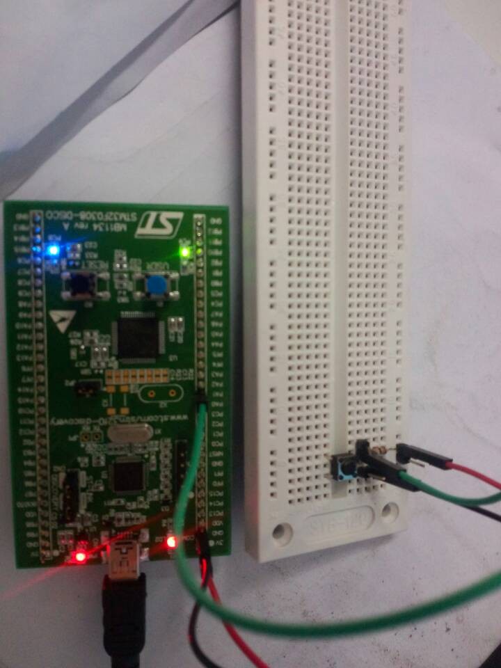

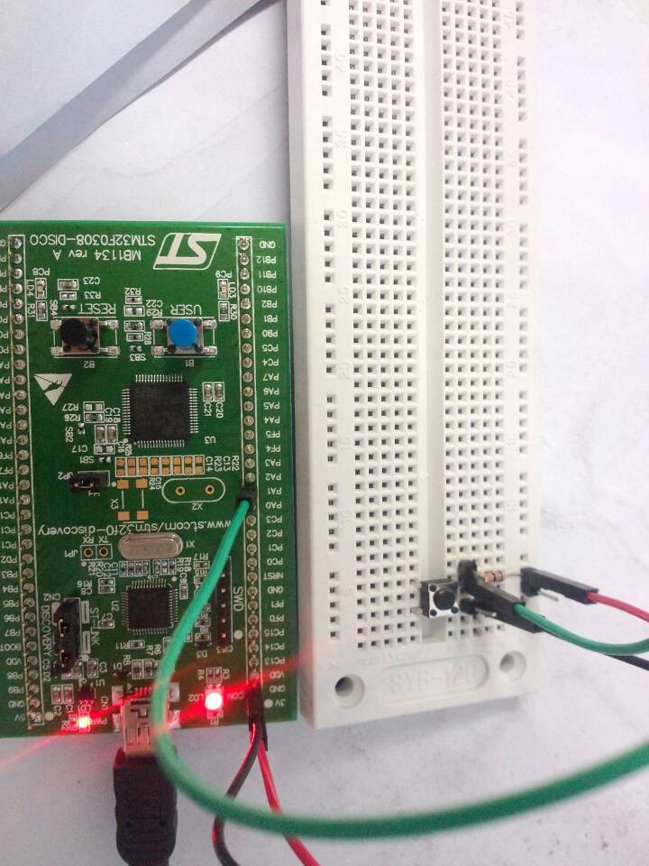

/*检测是否有按键按下 */
if(GPIO_ReadInputDataBit(GPIOx,GPIO_Pin) == 0 )
/*延时消抖*/
Delay(10000);
/*等待按键释放 */
while(GPIO_ReadInputDataBit(GPIOx,GPIO_Pin) == 0);
return 0 ;
else
return 1;
else
return 1;
这个按键按下别的事情都干不了了,空等待1S
