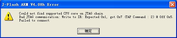

前几天写了个程序,烧在STM32F103R8里,工作正常。现在想复制一块,电路焊接都好了,jtag连接不上,换了3个芯片,效果一样。
仔细检测了JTAG电路,OK,焊接良好,无短路。
mDK下的提示:
* JLink Info: Could not measure total IR len. TDO is constant high.
* JLink Info: STM32F1xxx: Can not attach to CPU. Trying connect under reset.
反正就是连接不上,BOOT0接上3.33V,BOOT1接3.3v都测试过了,还不行。
请大牛给看看,谢谢!

查到问题了,是VREF电压太低,不够2.4v,谢谢!
