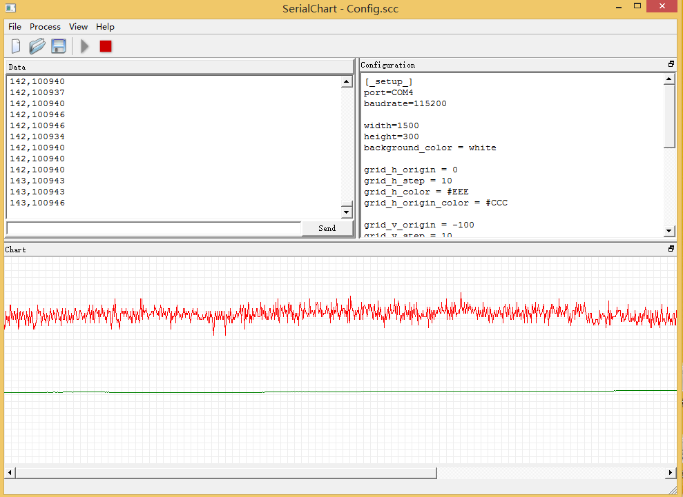

实现具体功能:STM32F030使用I2C1接口与BMP085通信,每个0.5s采集一次温度和气压值,然后通过USART1传送到电脑的SerialChart上,绘制曲线。
下图是用SerialChart接收到的气压和温度数据及曲线,绿色曲线是温度14.2度(温度值需要除10),红色曲线气压1.009MPa

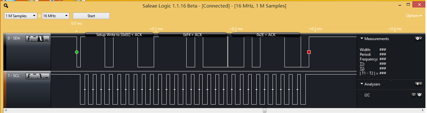

下图是用逻辑分析仪采集的I2C波形。
