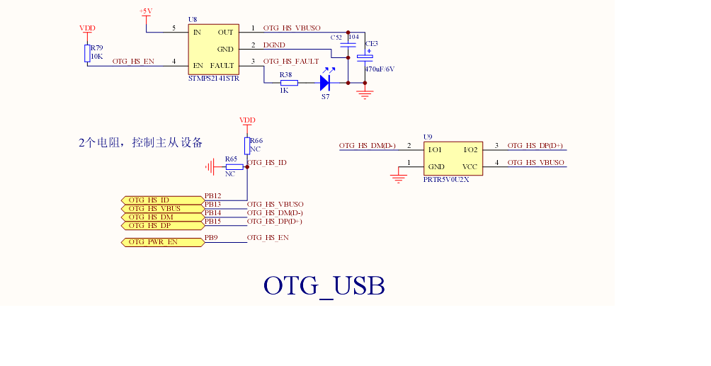

mon51 回答时间:2014-4-1 10:51:07
RE:【MCU实战经验】STM32F207的host USB的MSC和HID的合并开发
继续发图:
  [6 l' F, J& S3 x3 F0 D9 m电路很简单,占用F207的HS-usb:
mon51 回答时间:2014-4-1 10:53:18

mon51 回答时间:2014-4-1 10:55:01
