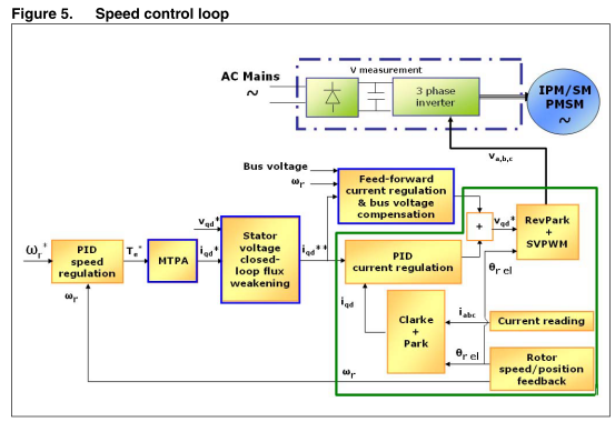

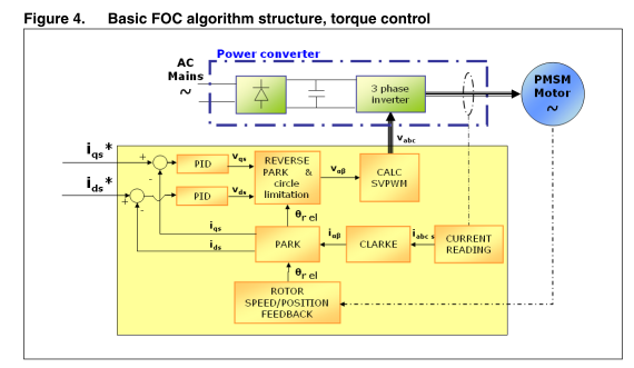

 一般我们编写代码都是采用手工编写的方法,这样的好处是自由,但对于一些复杂的问题,就感觉异常的困难,例如ST 的电机驱库存PMSM FOC。只是理解都要发几天的时间,幸运的时它有说明文档STM32F103xx PMSM FOC software library UM.pdf 其中 2.png
即是整个库代码的核心关键。
如果反过来要我们编写这样的代码,即感到非常的困难,既然图形能指导我们理解,那图形否能指导我们编写代码,甚至动态生成代码呢?
