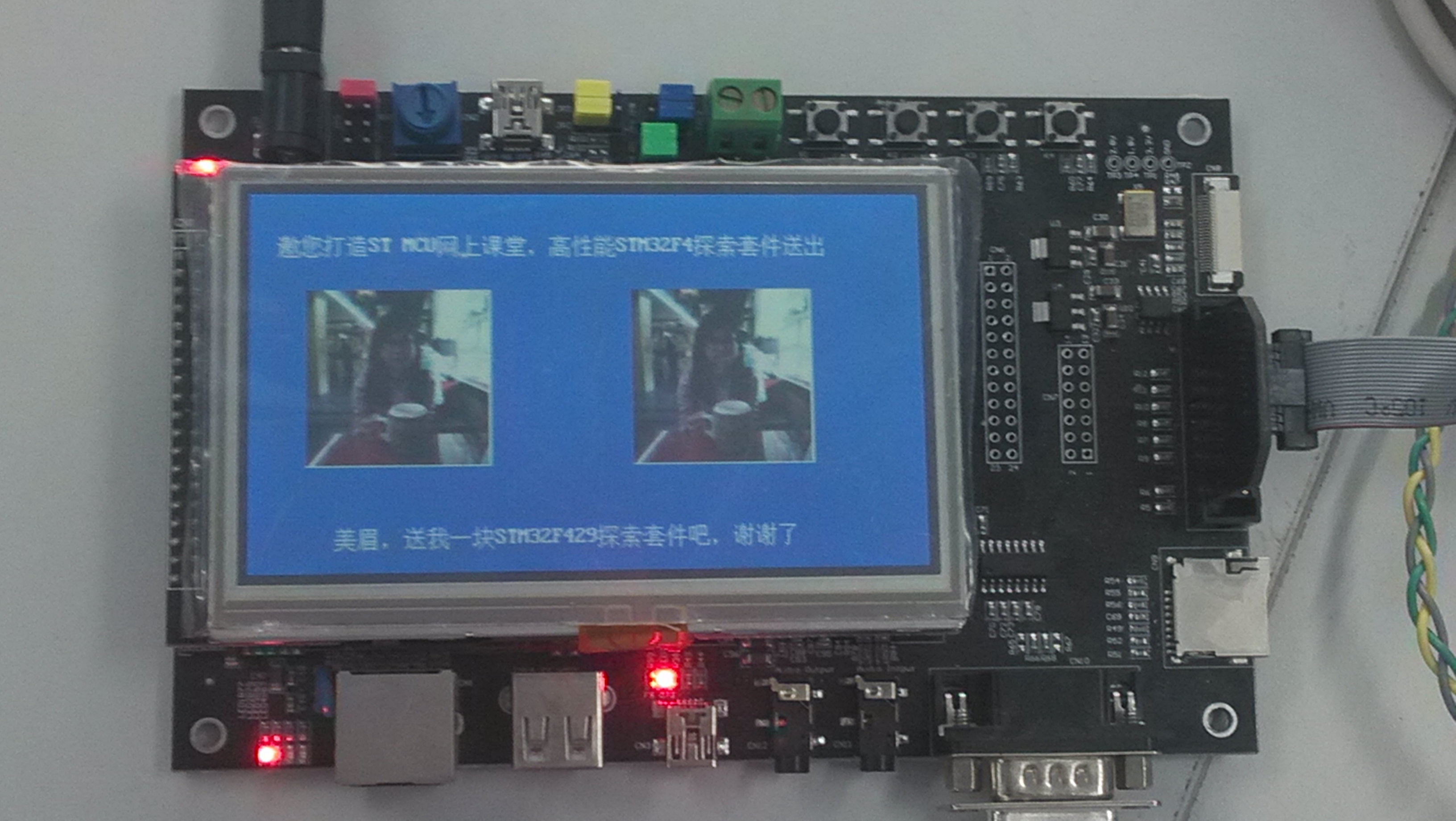

1. 开发板是SK-M32F207/407开发板,采用的MCU 为STM32F407.
2.上官方网站http://micrium.com下载µC/OS-III V3.03.01 STM3240G-Eval 软件。
3.因采用的开发板和STM3240G开发板指示灯位置相同,因此我的板子就可以直接运行LED闪烁程序了。不需要调整BSP了。

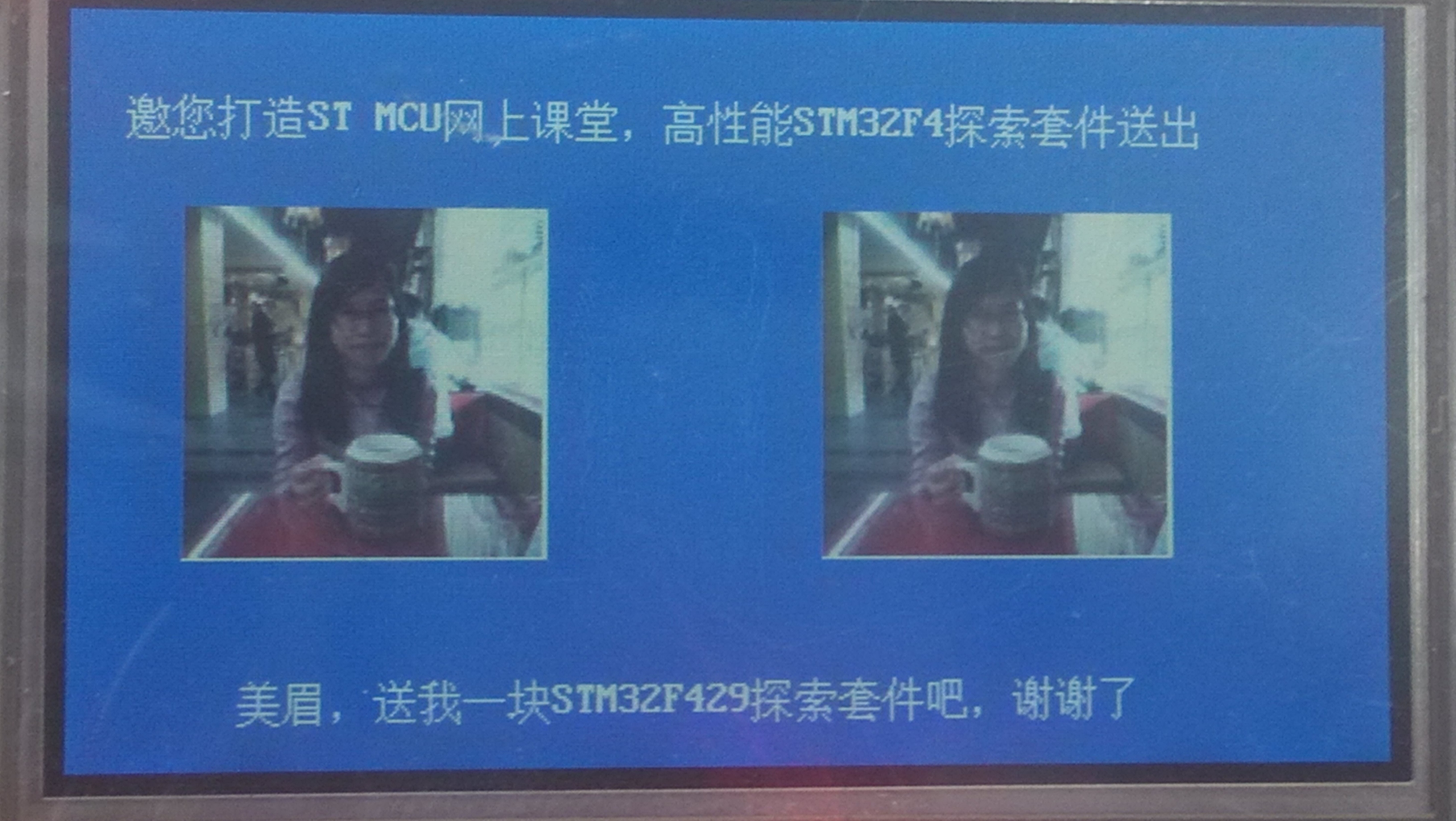

4.创建3个任务,让任务3负责显示。每个任务负责一个LED灯的闪烁控制。
5.加载RS8875液晶屏驱动程序。文件名分别为LCD_8875.C和bsp_tft_lcd文件。
6.我先将汉字库通过Flash Loader Demo软件写到FLASH的 0x08060000开发的地址单元。
7调用液晶驱动显示"邀您打造ST MCU网上课堂,高性能STM32F4探索套件送出"信息。
8制作美眉BMP文件,将BMP文件通过GUI提供的BmpCvt软件转换生成C文件,具体BmpCvt软件转换参见http://blog.csdn.net/efm32/article/details/8496812
9.掉用液晶驱动函数LCD_DrawBMP显示美眉。
10.最后显示“美眉,送我一块STM32F429探索套件吧,谢谢了”
