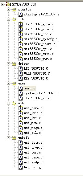

         我们知道,STM32F3作为带有FPU单元的高性能处理器,其集成了USB-DEVICE,而在很多时候,我们在通信中还是用的串口,这样在设计板卡或者学习过程中,不得不增加一个虚拟串口,无论是标准的RS232也好,还是USB-TTL也好,都会给调试带来麻烦,需要外置的资源总是要花时间弄的。 比如USB转串口,有时候装驱动都是件烦人的事情,因为老是提示端口被占用。其实,可以在STM32F3或者STM32F4上使用其USB-DEVICE接口来实现这个虚拟串口功能,这样就省掉了外接的麻烦,用起来也非常方便。

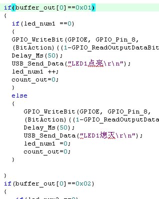

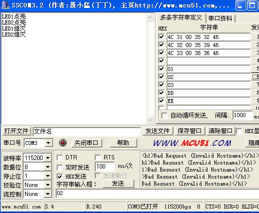

       下面分享一个在STM32F3DICVOERY上实现的USB-虚拟串口应用。ST提供了USB例程,但是没有STM32F3的,这些都是自己以前
 花时间移植的。
 测试图片:
 附件包括:
 工程文件    STM32F303虚拟串口.rar (361.63 KB, 下载次数: 119)
