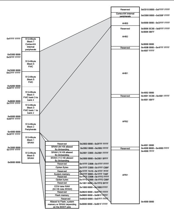

STM32F42X的地址空间为4GB也就是32为,采用统一编址,也就是说内存地址和IO设备端口都在4GB地址空间内,统一寻址。 下面来看一下存储空间分布吧:
其中0x0000 0000区域为重映射区,通过BOOT模式配置引脚(BOOT0,BOOT1)可以把主FLASH闪存(用户程序代码),系统内存(bootloader引导加载器)或者SRAM1(调试时非常有用,避免频繁地擦写FLASH造成FLASH寿命缩短)映射到0地址空间,从而进行启动运行。当然还是可以从原有地址处对存储器进行访问。 除了通过JTAG接口进行程序写入外,当引导模式配置为系统内存引导时还可以通过USART1,USART3,CAN2或USB OTG FS的设备模式(DFU)进行下载写入。 |
