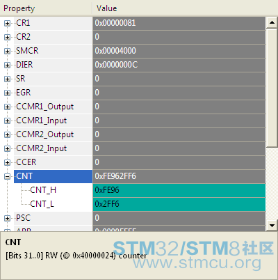

我发现TIM2~TIM5的32位计数器真是一个摆设。

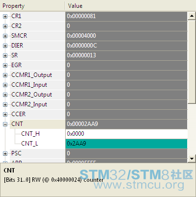

你的那个库函数,其实就是给TIM2_CNT寄存器赋值,我试过了,除非给TIM_CNT的高16位赋值,否则,计数器的高16位永远不会有值。赋值之后,计数器会从赋给的值的基础上往上加,直到溢出变为0x0000 0000。而且当高16位从0xFFFF溢出之后,高16位就永远变为0x0,再也不会有值,只是低16位会不断计数。真是好笑。

图1、赋值后,计数器从计数的值基础上往上加:
2、溢出之后,高16位永远为0,只有低16位在不断计数:

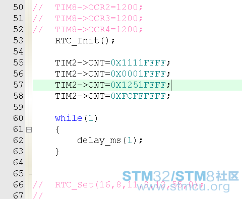

3、测试代码

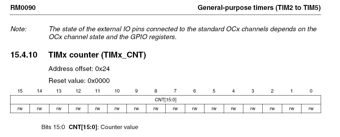

手册中描述了CNT就是16位的寄存器。

我看手册上写的确实是16位的,可以看一下下图:

这页是错的 往下接着看

应该是datasheet寄存器哪里没更新过来。tim2是32位的计数
