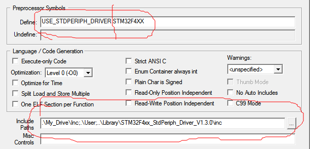

      在keil软件里面,很多人都在初次编译的时候,遇到两个问题,就是一个定义和路径的问题。如下图:
上面的图,有两个设置,第一个是定义问题。但是,我刚开始和大家一样,只知道必须这样去设置,但是却不知道为啥。不过任何问题都要了解的非常清楚,才可以好好的开始自己的项目。
USE_STDPERIPH_DRIVER-》这个就是一个定义,那么它有什么用呢,这个是用来使用库文件的,如果需要使用库文件,就需要加这句话,如果不使用,就不需要。如下图:
这句话是包含在stm32f4xx.h头文件里面的,从里面很简单的就知道,定义了这个,就可以使用官方提供的库,否则就没法使用。
STM32F4XX-》这个也是定义,也是从stm32f4xx.h头文件可以找到。不过,貌似有点问题,这个怎么说呢,算是一个选择芯片的型号的吧,就是与自己选择芯片型号有关系的。
第二个设置,很简单了,就是路径的问题,就是你这个项目需要使用的头文件的路径了。比如你需要使用到库、自己定义的头文件等等,那么加入这些库的头文件,就可以了。

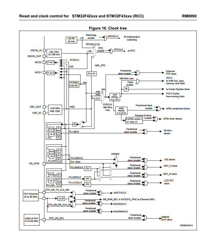

      最先了解芯片的,肯定要从时钟系统开始,时钟相当于动力,了解它,就可以了解真个过程。由于我的代码都是用寄存器在做,所以我会讲的非常仔细。时钟的大致走向,可以用从寄存器手册上找到,如下图:
      从上图一眼就可以看,整个时钟的分布,以及走向,那么在程序在使用的时候,最新开始的就是时钟的设置了。设置过程如下:

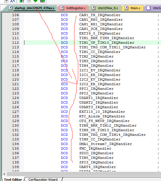

     然后就是定时器了,涉及到定时器,首先肯定是中断和中断的优先级。stm32中断的有很多个,优先级必须要要设置。两个优先级的概念——抢占式优先级和响应优先级,怎么来说这两个优先级呢,两个中断同时来了,首先考虑的是抢占式优先级,谁高处理谁,一样就考虑响应优先级,也是谁高处理谁,如果也一样咋办,就按照优先级的顺序来,这个顺序在寄存器手册上有,当然,在startup_stm32f429_439xx.s文件里面也有。如下图:
     这里面的代码是用汇编写的,从里面可以获取两个信息,除了顺序外,还可以获取每个中断的名字,那么在使用中断函数的时候void XX(void),其中的xx就是用上面直接替代就可以了。
