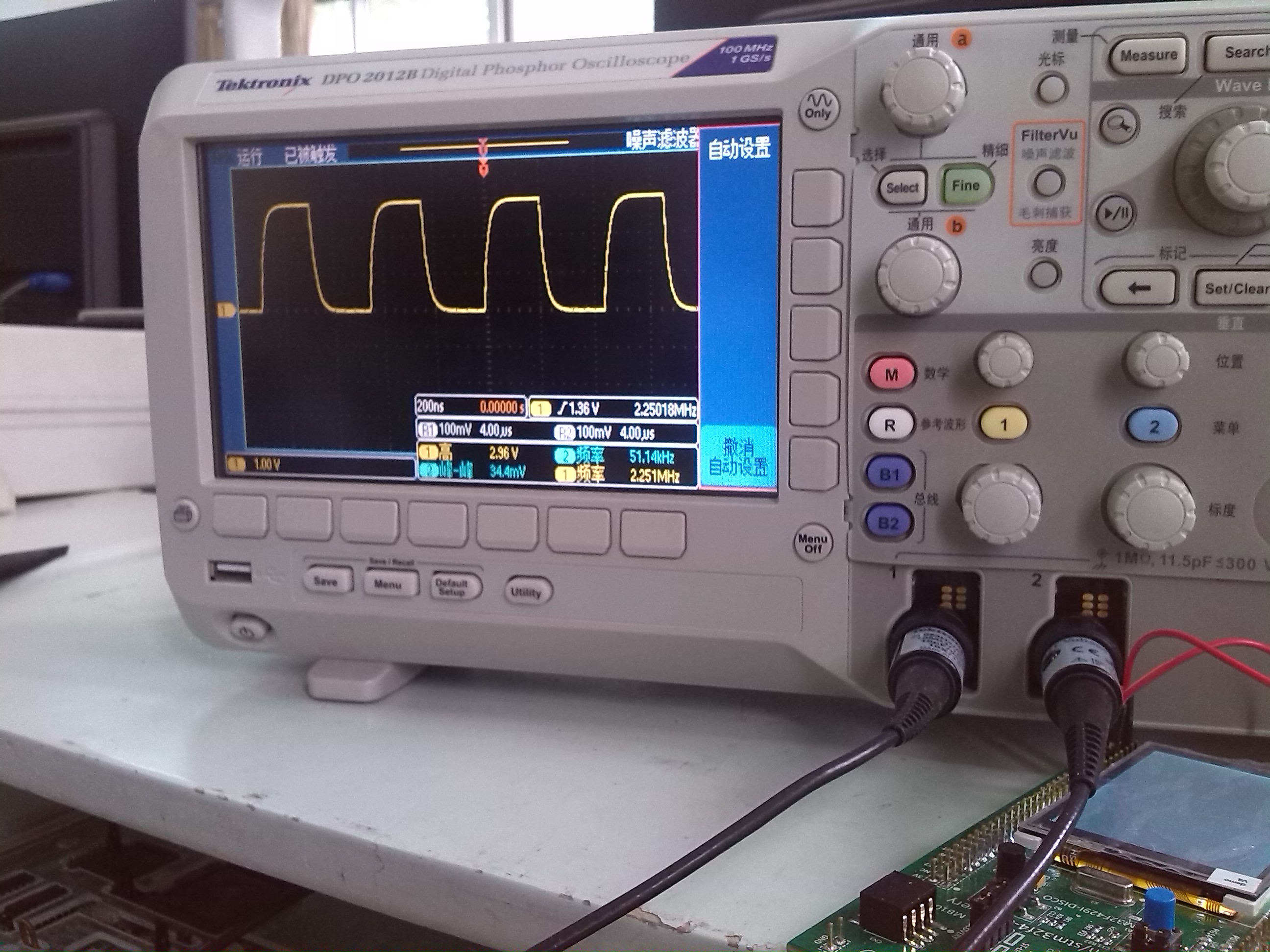

第一张:
低频时的波形很好

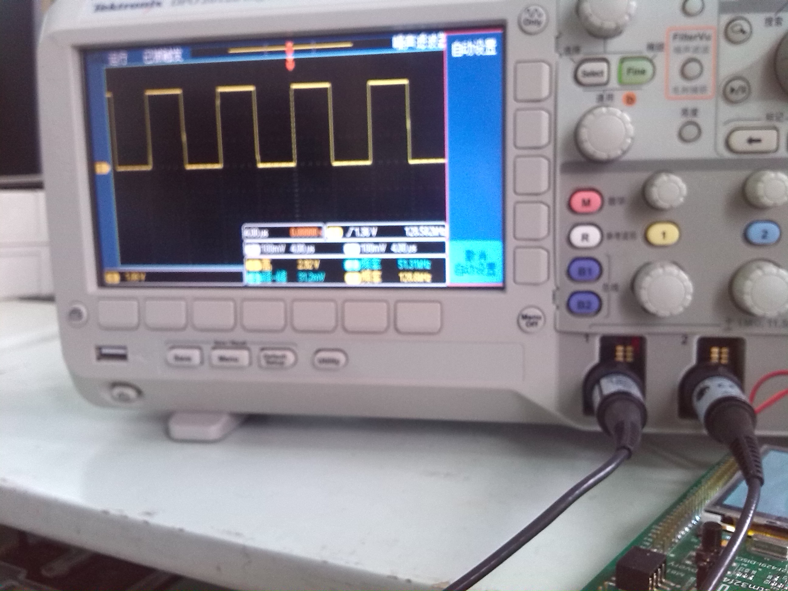

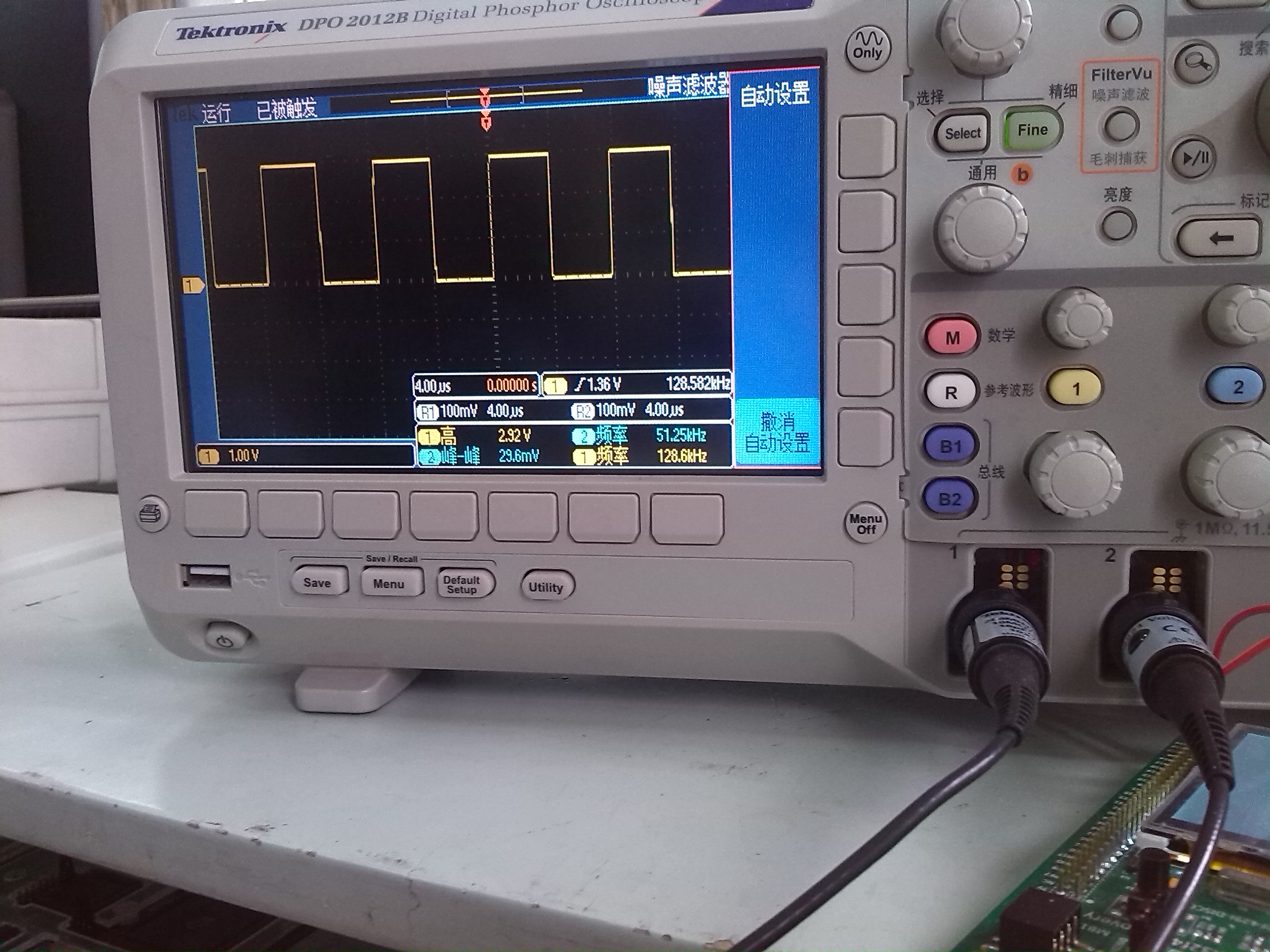

第二张:
130K很好  如果这个频率不行ST就呵呵了

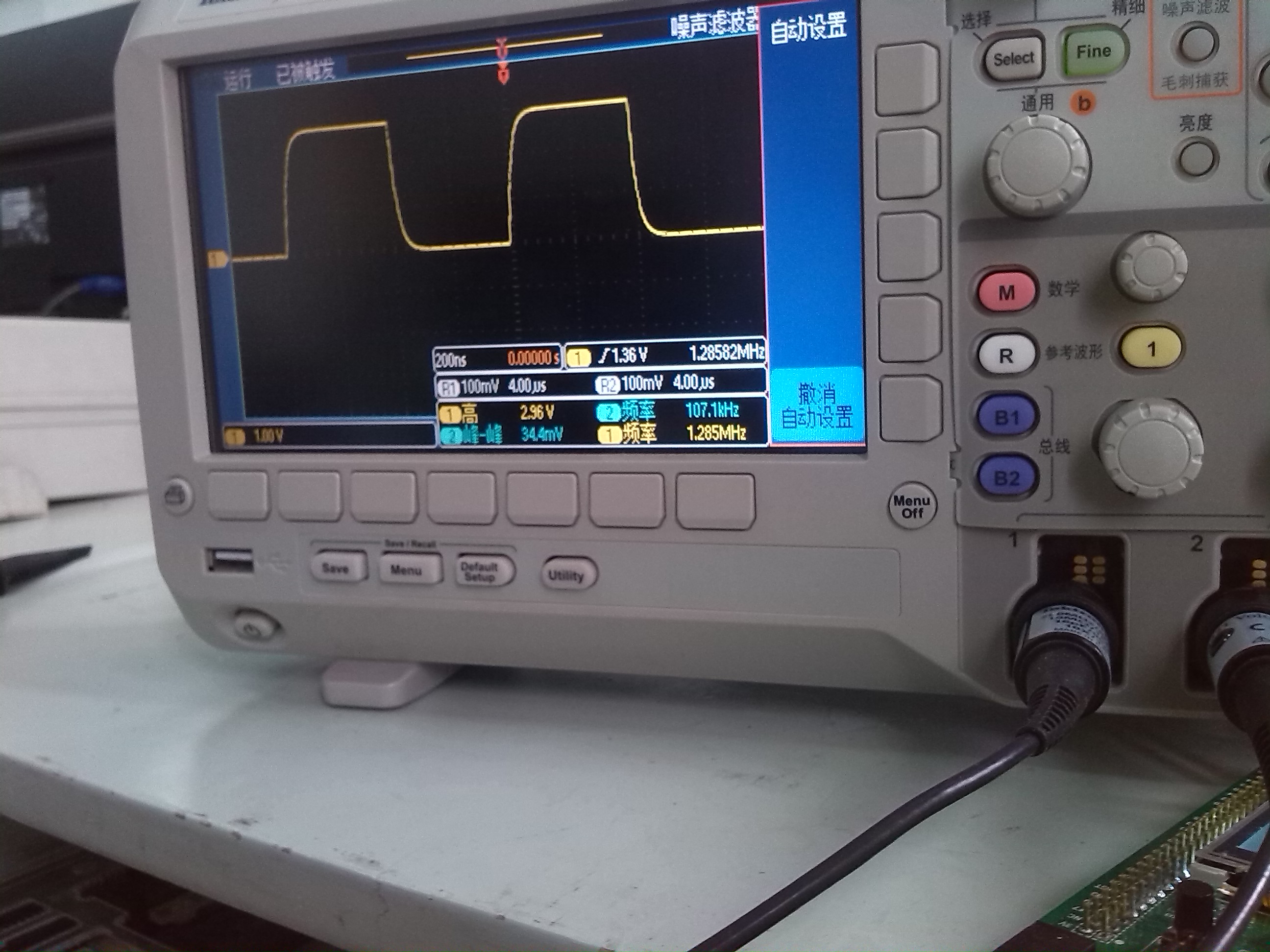

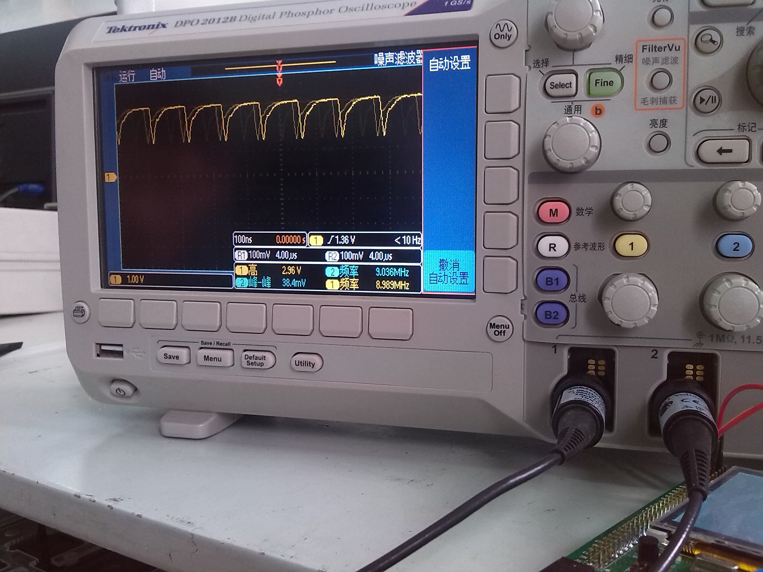

第三张:
1.2M时的波形有写失真  但是探头是100M的 示波器模拟带宽也是100M的  仪器的问题不大

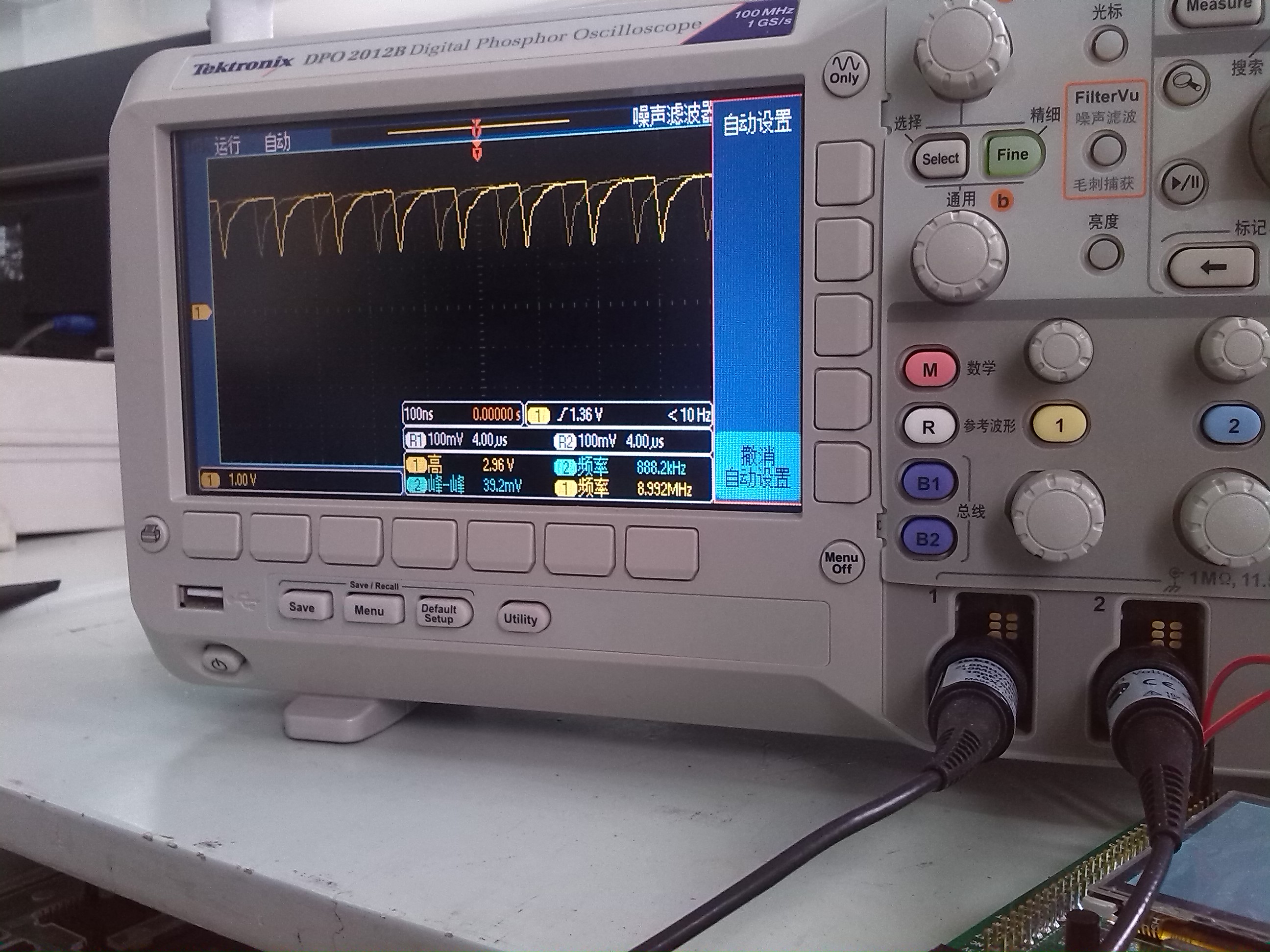

第四张:
以上都是定时器的输出  可能哟问题吧

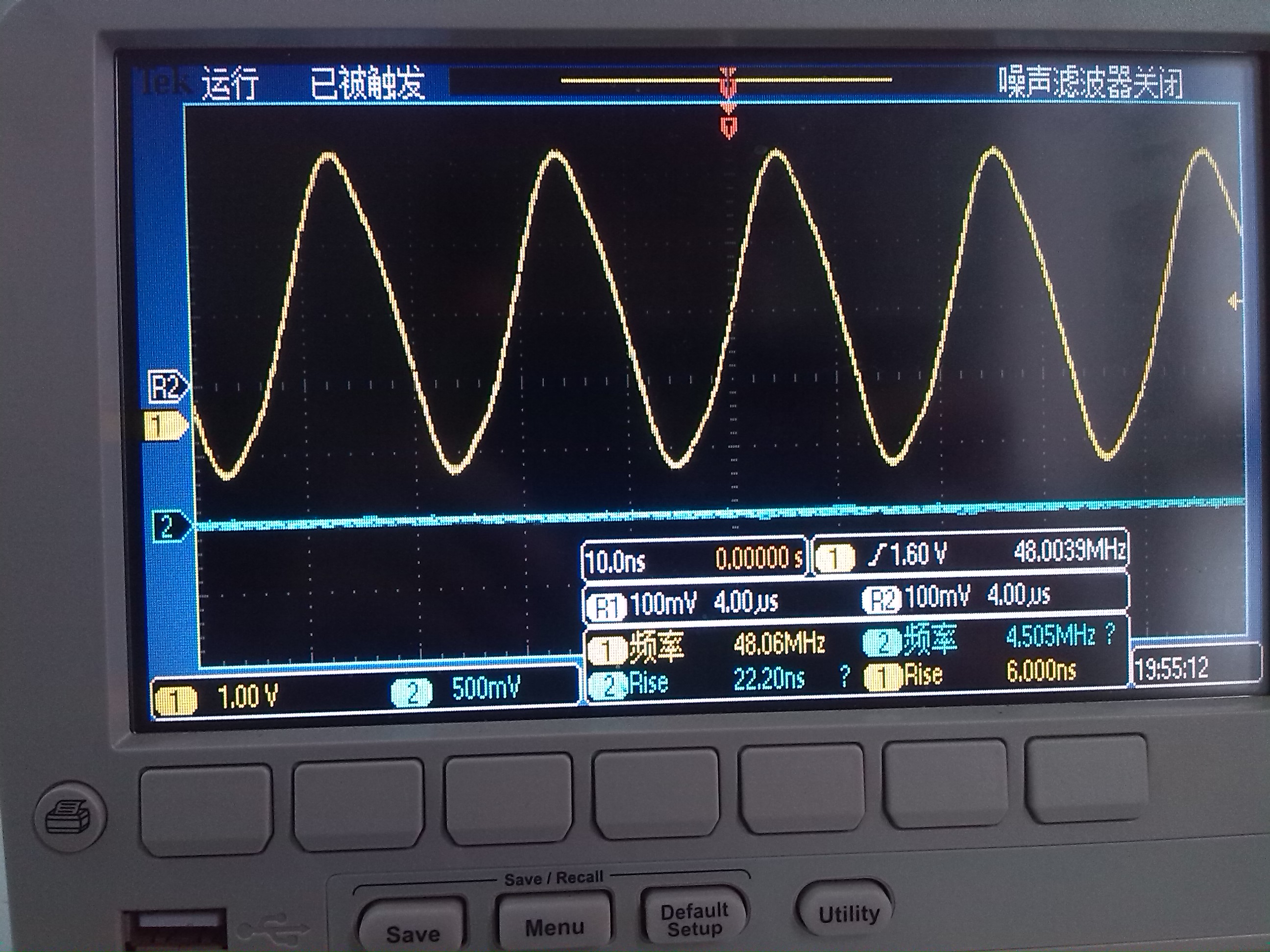

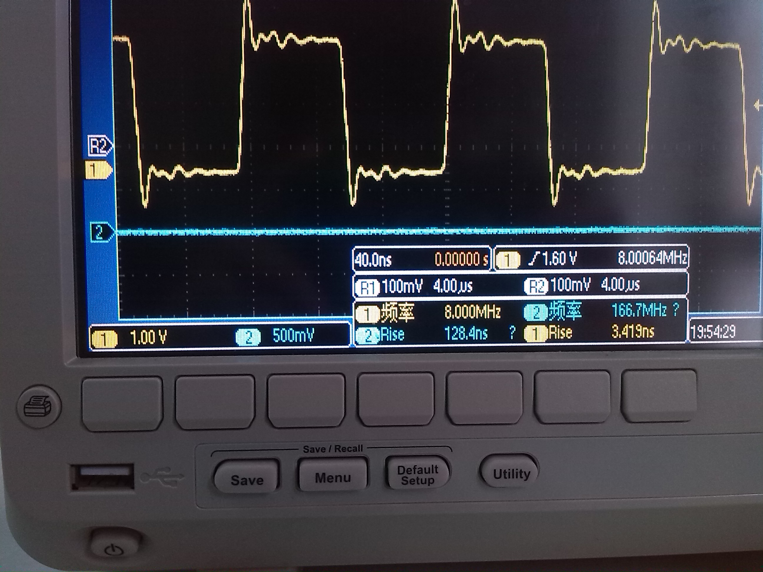

第五张:
MCO PA8的输出  48M  不过这个频率示波器也不行了

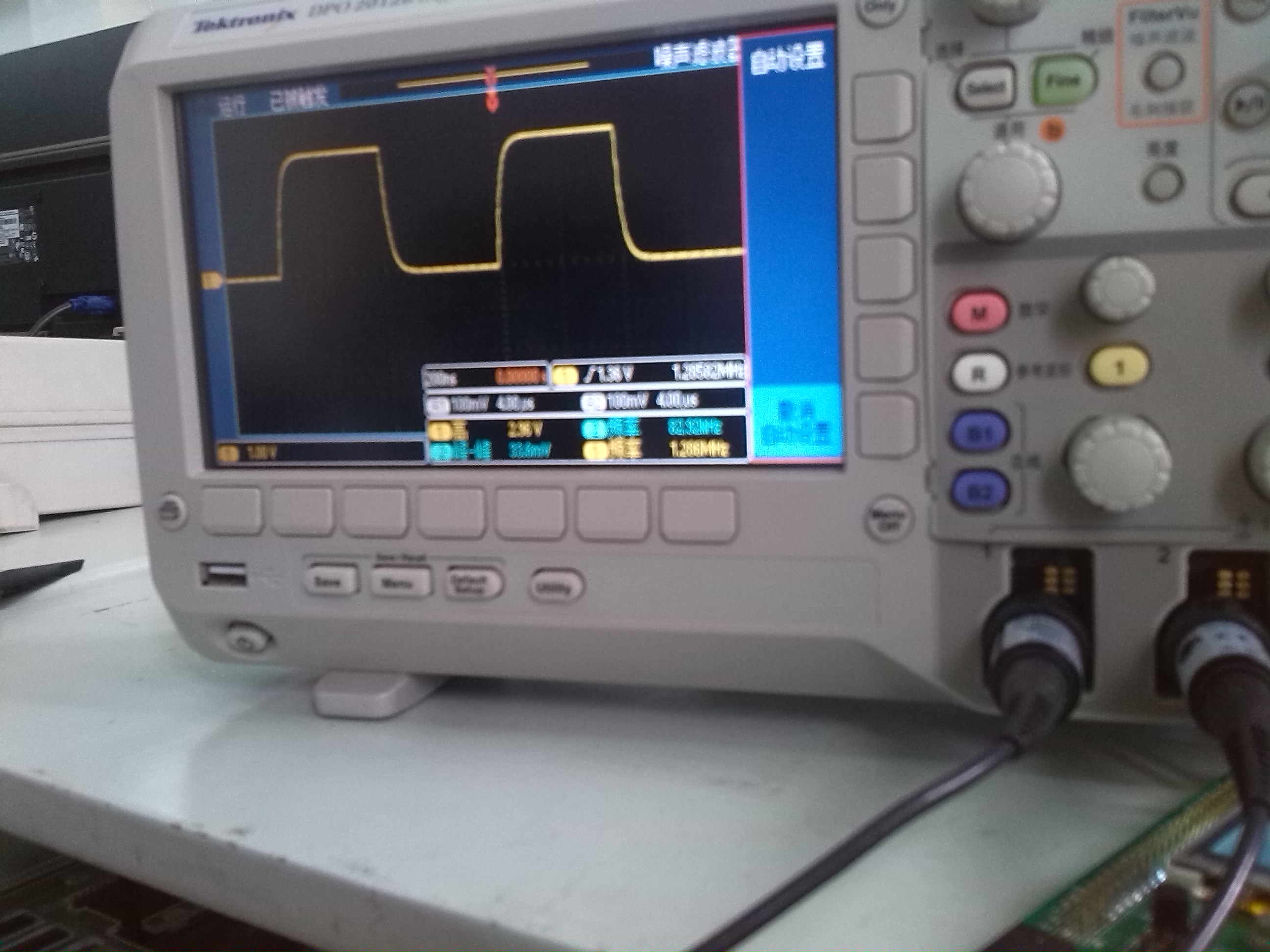

MCO PA8的输出  8M了  不知怎么回事
结论:和宣称的还以有很大的差距,定时器10M一下就不行了  MCO输出还好些

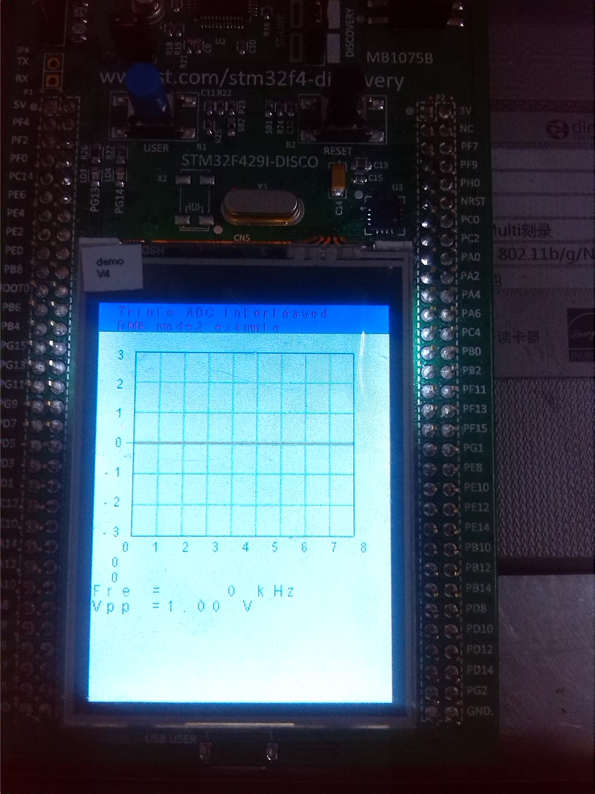

二、自己用官方的LCD底层函数画的一个示波器界面  而且已经示波器能用  波形没显示  因为现在手上没信号远了
但是是能用的  上个界面

F429性能强大 关键有一块液晶屏  做一个好的示波器是很好的  用上STM32F4的ADC的Triple模式  采样率可以达到7.2M(168M,180M自己换算),这样500K的信号可以分辨  满足一般的需求
