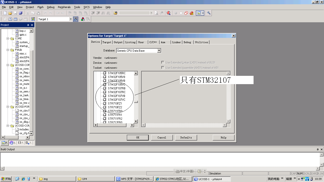

在学习outstanding1573版主的【STM32F429探索套件】序列文章时,试图使用KEIL4.0打开附件所带程序,每次报出找不到STM32F4XX的错误。换了多套KEIL均无法找到,

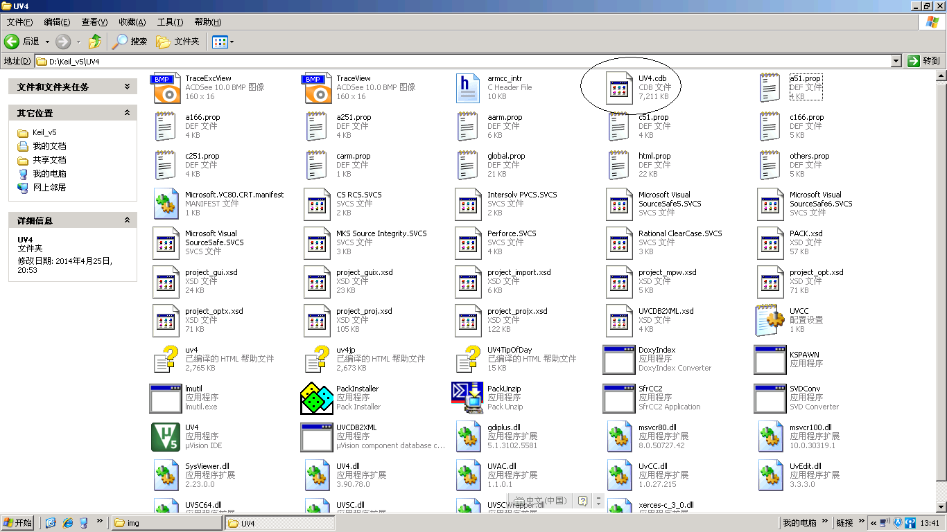

经查阅资料发现芯片驱动资料全部收集在安装路径D:\Keil\UV4\下的UV4.cdb数据库文件中。

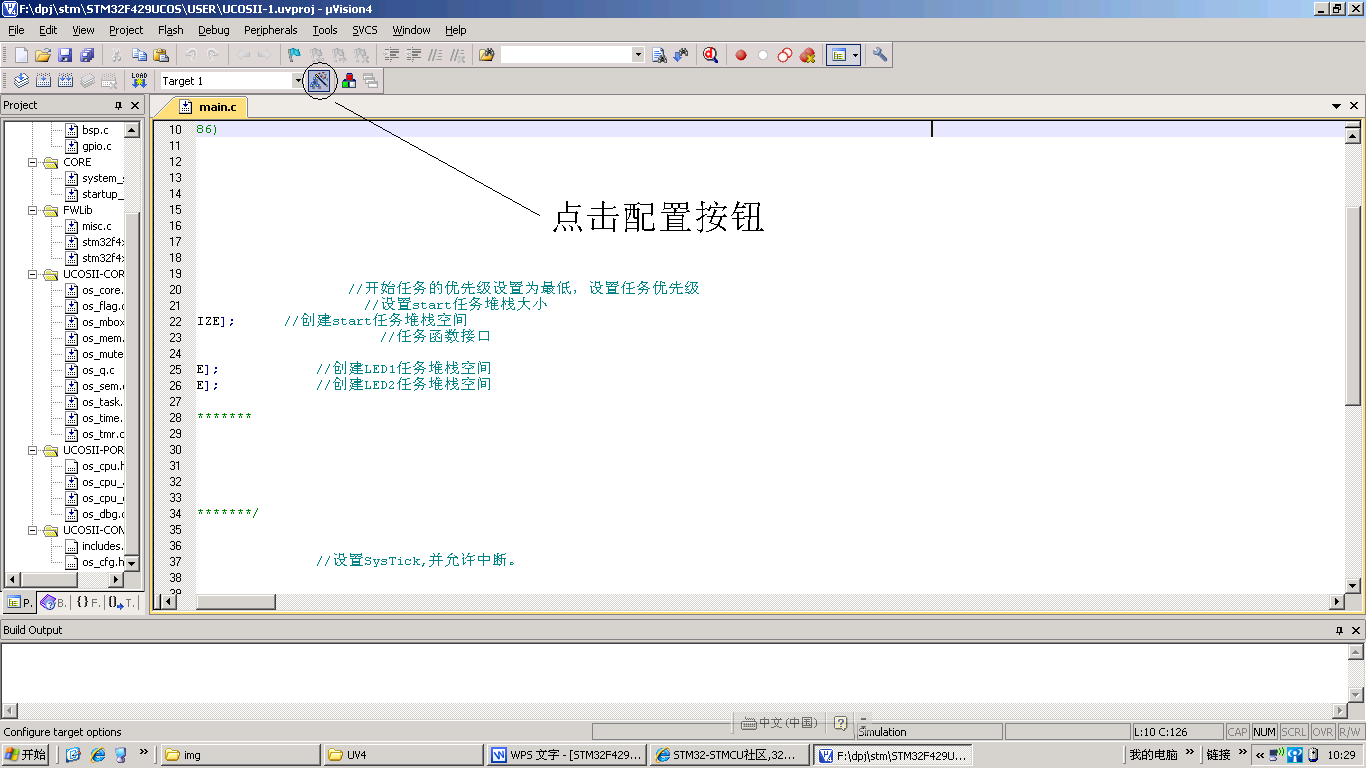

运行KEIL4.XX。点击配置按钮 显示配置参数对话框,点击DEVICE按钮找到STM目录,
只能找到STM32F107条目。

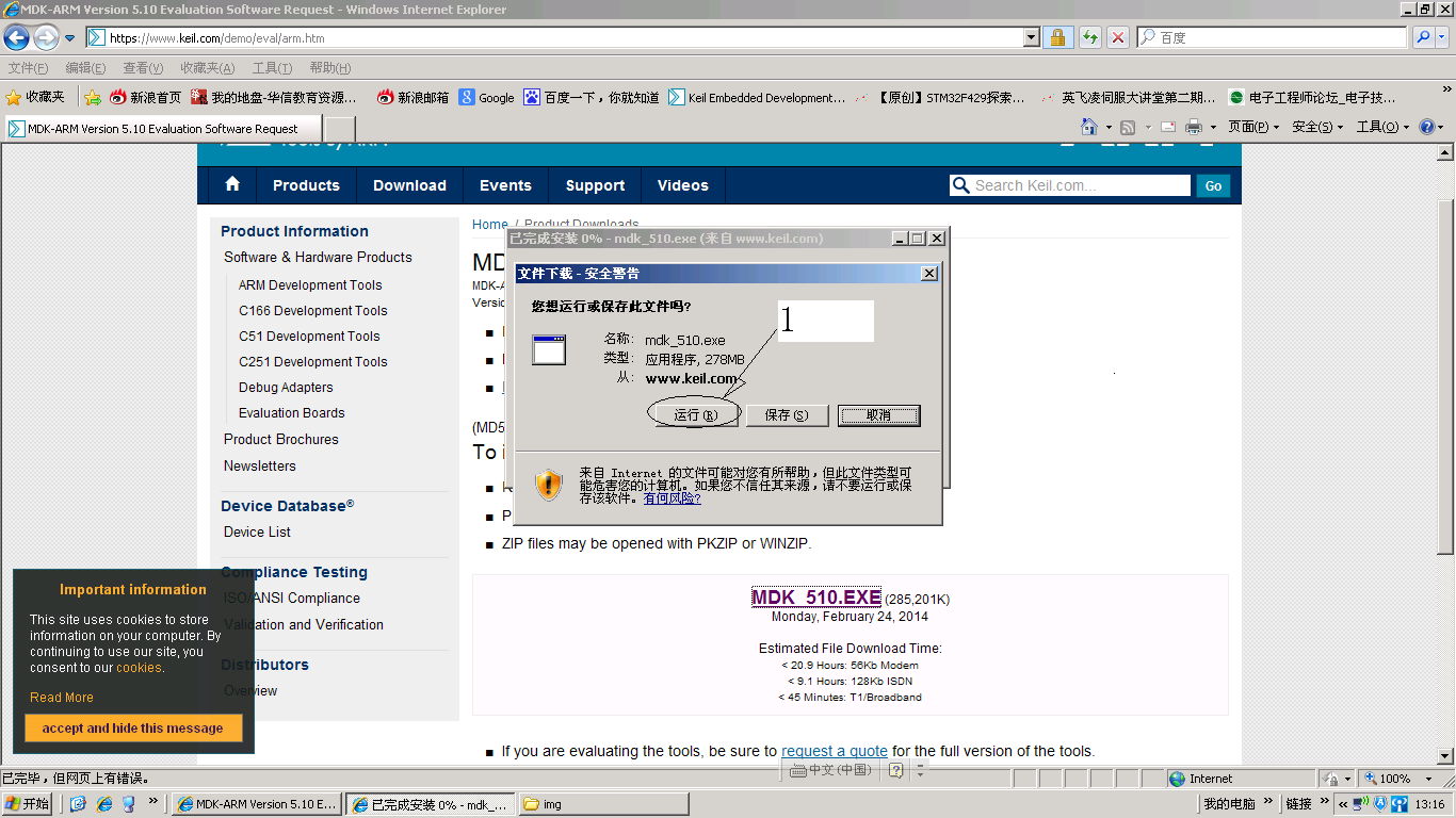

问题找到后试着登陆KEIL官方网站,注册后下载了最新版MDK 510.EXE评估版,点击运行解压并安装。

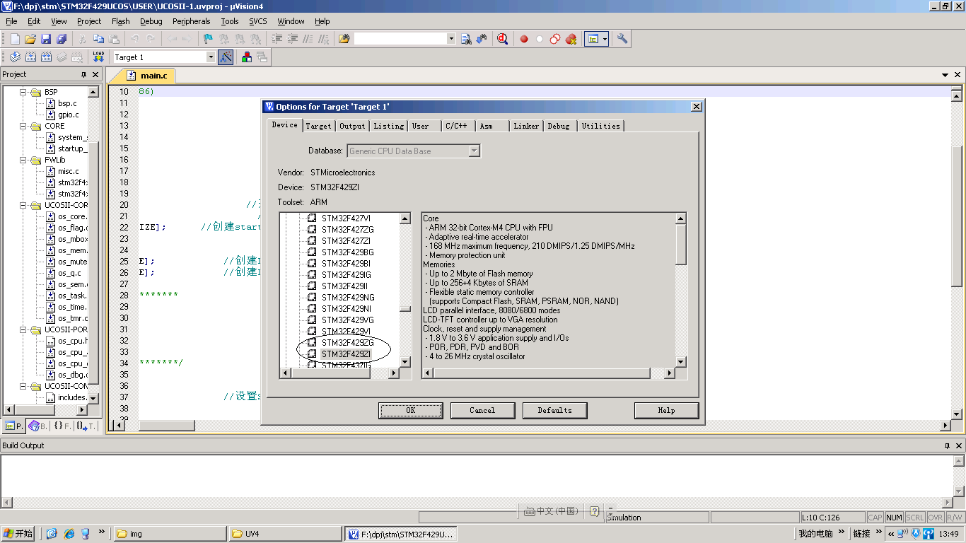

运行MDK 510.EXE,并跟随软件一路安装到完成。安装完成后打开安装目录找到新的UV4.cdb,复制的D:\Keil\UV4的KEIL4.XX目录下直接替代原文件。然后运行KEIL4.XX。点击配置按钮。显示配置参数对话框,点击DEVICE按钮找到STM目录,可以看到STM32F429条目,至此升级完成。
