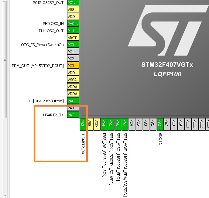

首先,打开官方下载的固件库,打开project,居然没有串口的例程,汗,然后自己自琢磨着移植一个。一开始打算搞串口1,结果发现被占用,所以就先调试串口2了,嘿嘿!

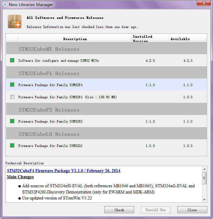

       这里吐槽一下,今天下午第一次尝试用STM32Cube,发现STM32Cube生成的代码并不怎么好,
官方的串口例程也折腾了一下,发现各种宏定义各种封装,而且代码不好用,比如一个简单的串口发送函数搞的如此复杂:
HAL_StatusTypeDef HAL_UART_Transmit(UART_HandleTypeDef *huart, uint8_t *pData, uint16_t Size, uint32_t Timeout)
所以STM32Cube软件只是用来看看引脚分配,非常直观效率高,还有生成的初始化代码也值得参考哦~~嘻嘻

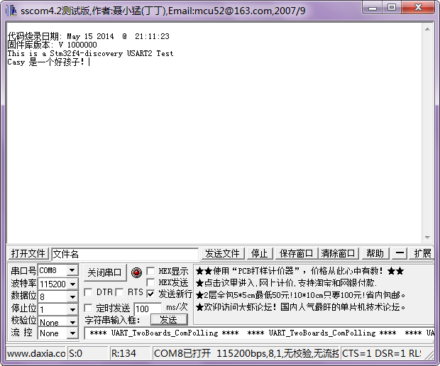

其他部分就不用介绍了吧,上个mdk的工程源代码:
(固件库V1.0.0+串口( printf重定向,格式输出)+LED+Kill.bat)
特别注意:在keil option 选项卡中,要选中Use MircoLib,否则编译后的代码将会很大,我试过差不多是原来的3倍。
