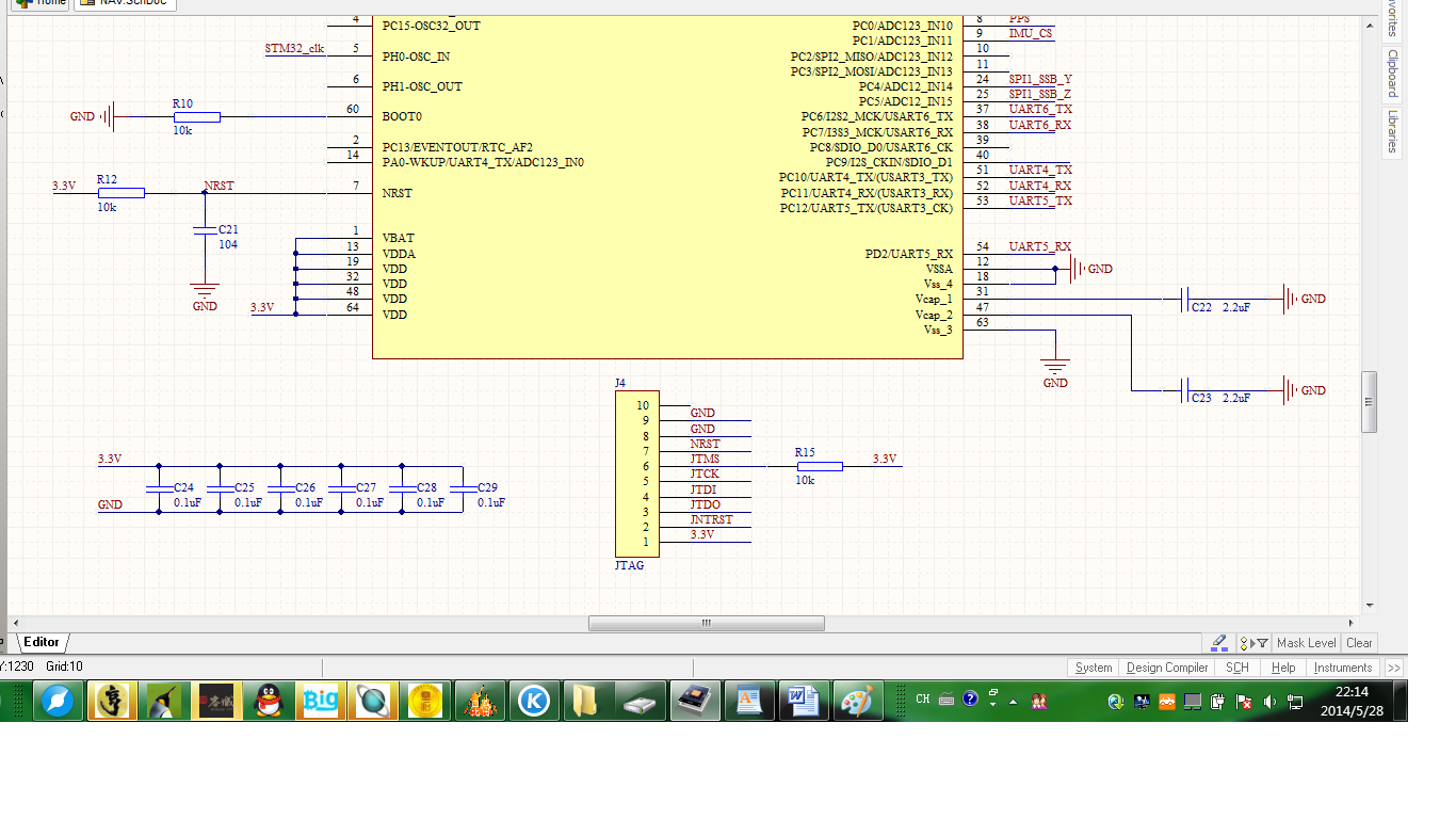

STM32F415RGT6 PQFP64在没有下载程序的情况下,把裸片、晶振和电源转换芯片LM1117焊接到电路板上,+5V供电。一上电就出现复位管脚只到达2V左右,BOOT1电压一直在0-3.3V之间变动,BOOT1和BOOT0都是通过10K电阻下拉接地。JATG下载口JTMS管脚接了10K上拉电阻,也是在0-2.9V跳动,还有芯片的其它管脚的电压也是在跳动。检查供电电压和地线没有发现虚焊和短路现象,可以排除虚焊问题,而且后来连续焊接4块电路板都是一模一样的现象。把程序下载进去,配置UART4_TX作为串口输出,惊奇的发现UART4_TX旁边的两个管脚UART_RX和JTDI管脚输出的脉冲信号一模一样,两个相邻的管脚都在内部都与UART4_TX管脚短接在一起了,断电后用万用表去量没有发现短路现象。怀疑是不是芯片内部电压VDD没有达到3.3V,像这种内部电压不稳定是什么原因造成的,求各位大虾帮帮忙,急求助,快被老板K了。电路图如下图所示。 |
