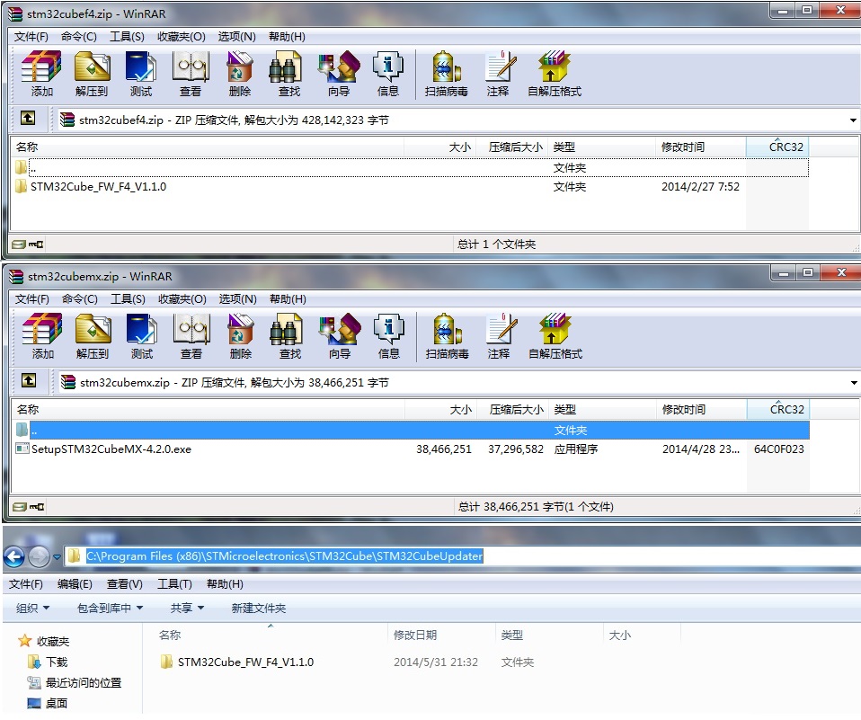

1)首先需要下载两个文件  stm32cubemx.zip 、 stm32cubef4.zip
2)其次是 STM32CubeMX程序安装,和库文件解压和位置安排。
stm32cubemx.zip 解压为一个文件,名称为 SetupSTM32CubeMX-4.2.0.exe,这是STM32CubeMX的安装包。
stm32cubef4.zip 解压为一个文件夹,名称为 STM32Cube_FW_F4_V1.1.0,最好放在磁盘根目录下解压,
否则可能会出现莫名其妙的目录深度错误。如图所示,STM32Cube_FW_F4_V1.1.0的位置可随意改动,
我是将它放在STM32CubeMX安装后的程序目录中。

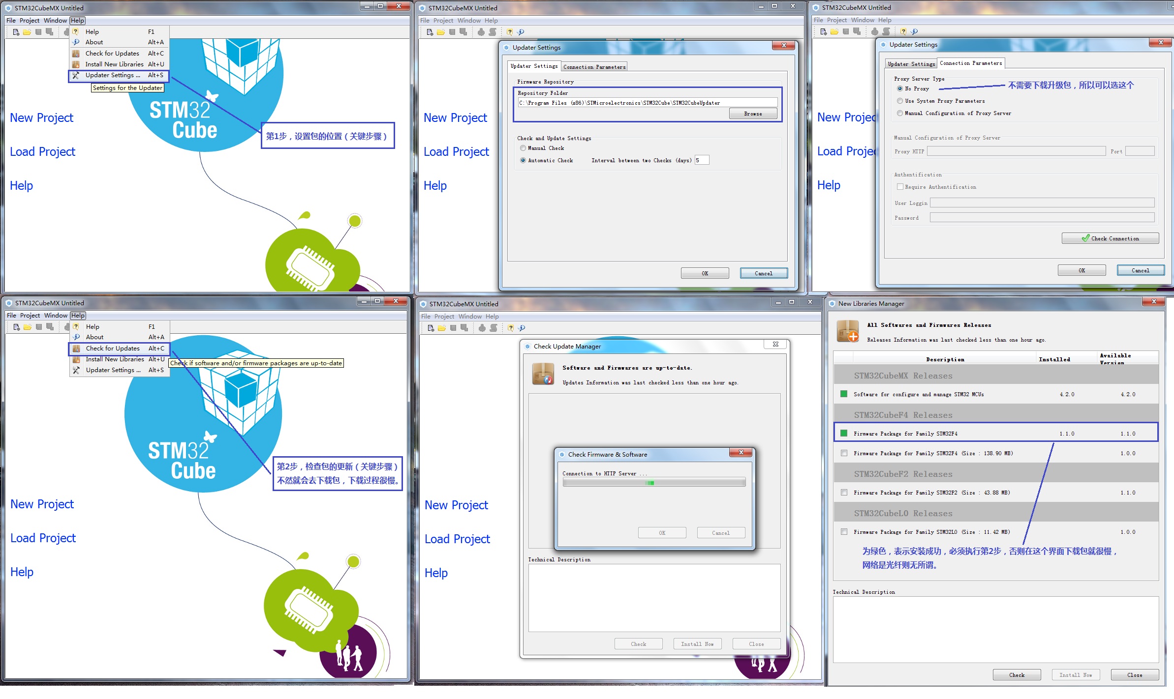

3)后面就有些麻烦了,我折腾了一阵子才搞明白,看图(该图可以放大)。
好了,可以尽情使用STM32CubeMX软件了。

2. STM32CubeMX 4.3.1安装完毕,修改Updater Settings的路径为C:/STM32Cube_Updater
    之所以选择根目录,是为了防止目录深度错误。然后把各种包放在这个路径下,解压后就可以了。

   注意安装完毕,修改Help\Updater Settings\Firware Repository中Repository Folder的路径,
   一般是修改到非系统磁盘(例如D:\CubeMXLib)。
4) 库文件的安装。
   将库文件stm32cube_fw_f1_v100.7z、stm32cube_fw_f4_v140.7z解压到X盘根目录(例如D:\CubeMXLib),
   解压在磁盘根目录下,可以避免出现莫名其妙的目录深度错误。
