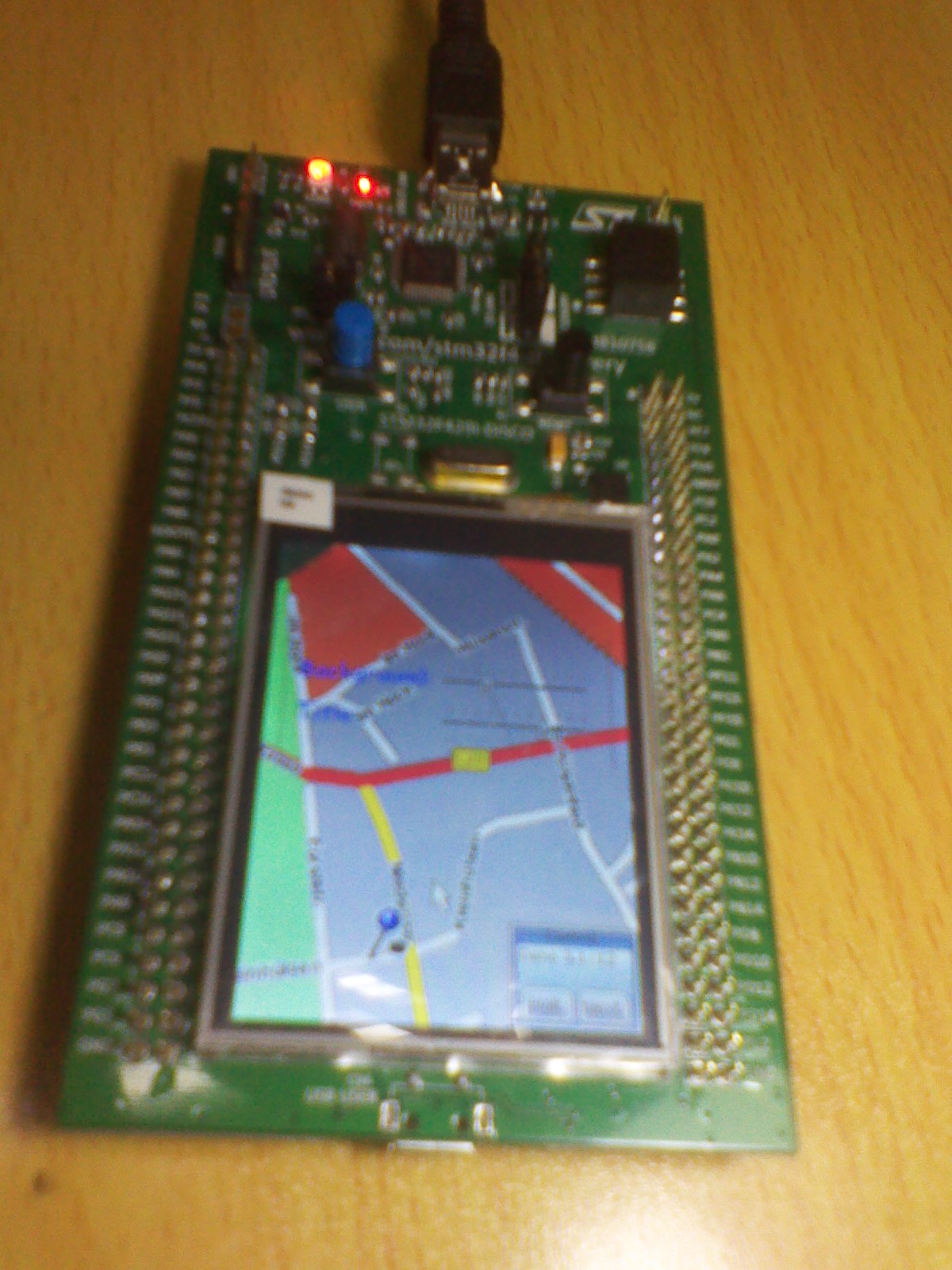

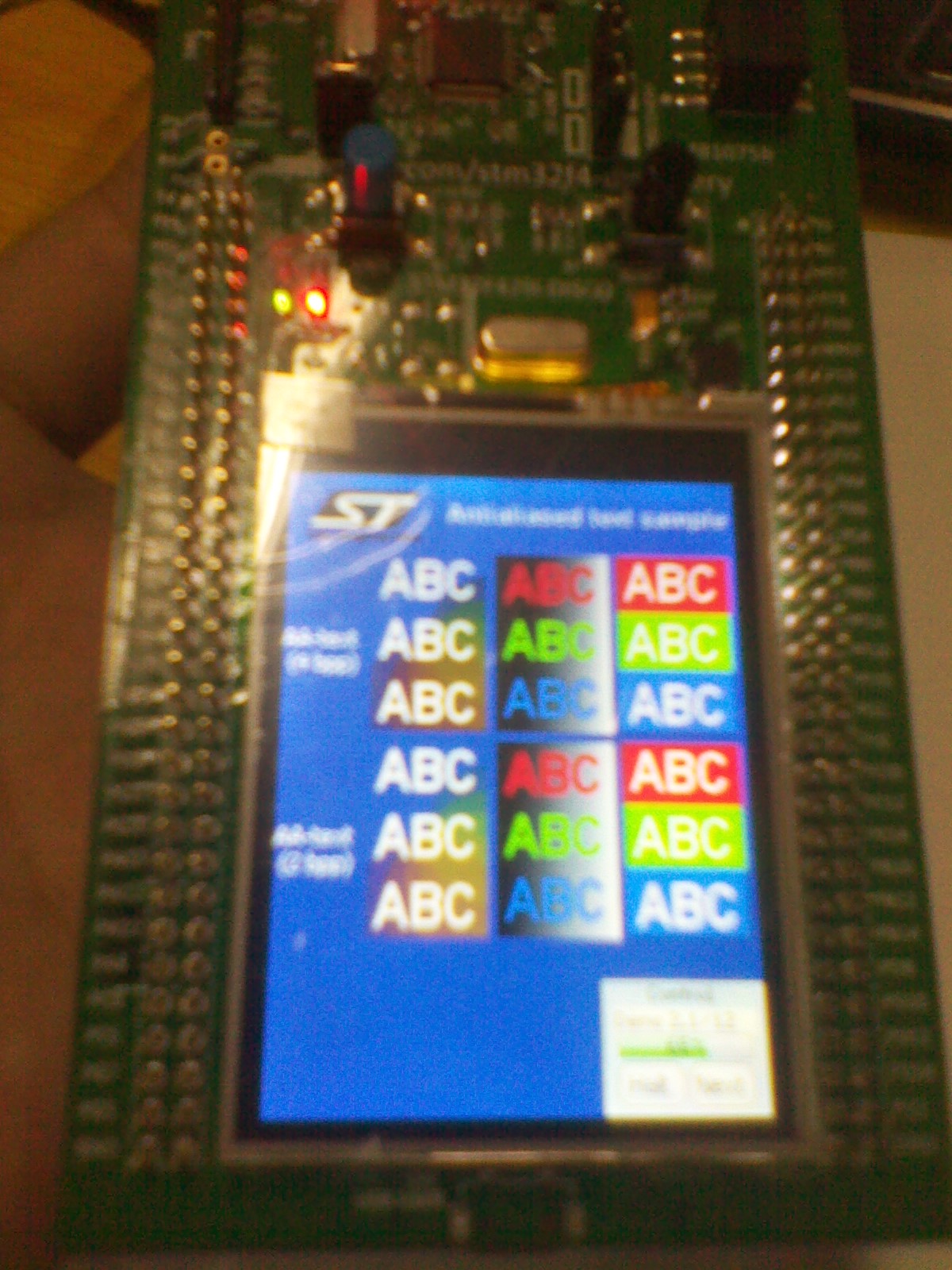

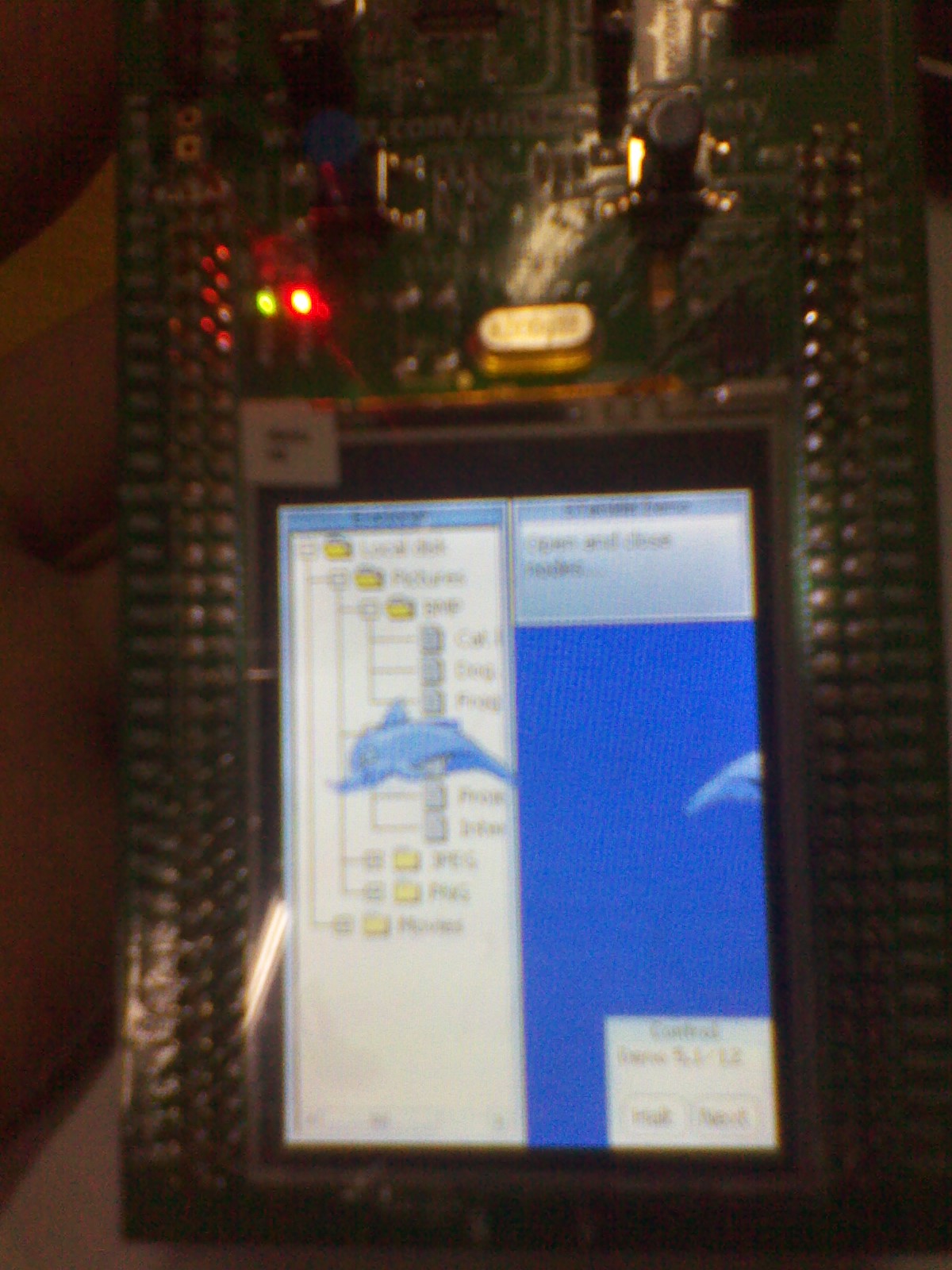

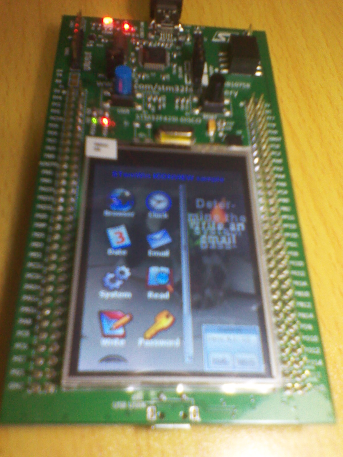

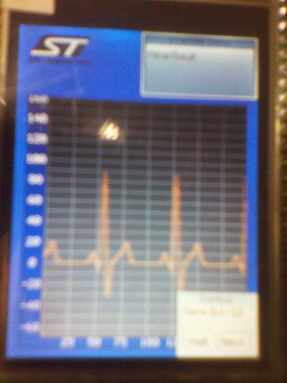

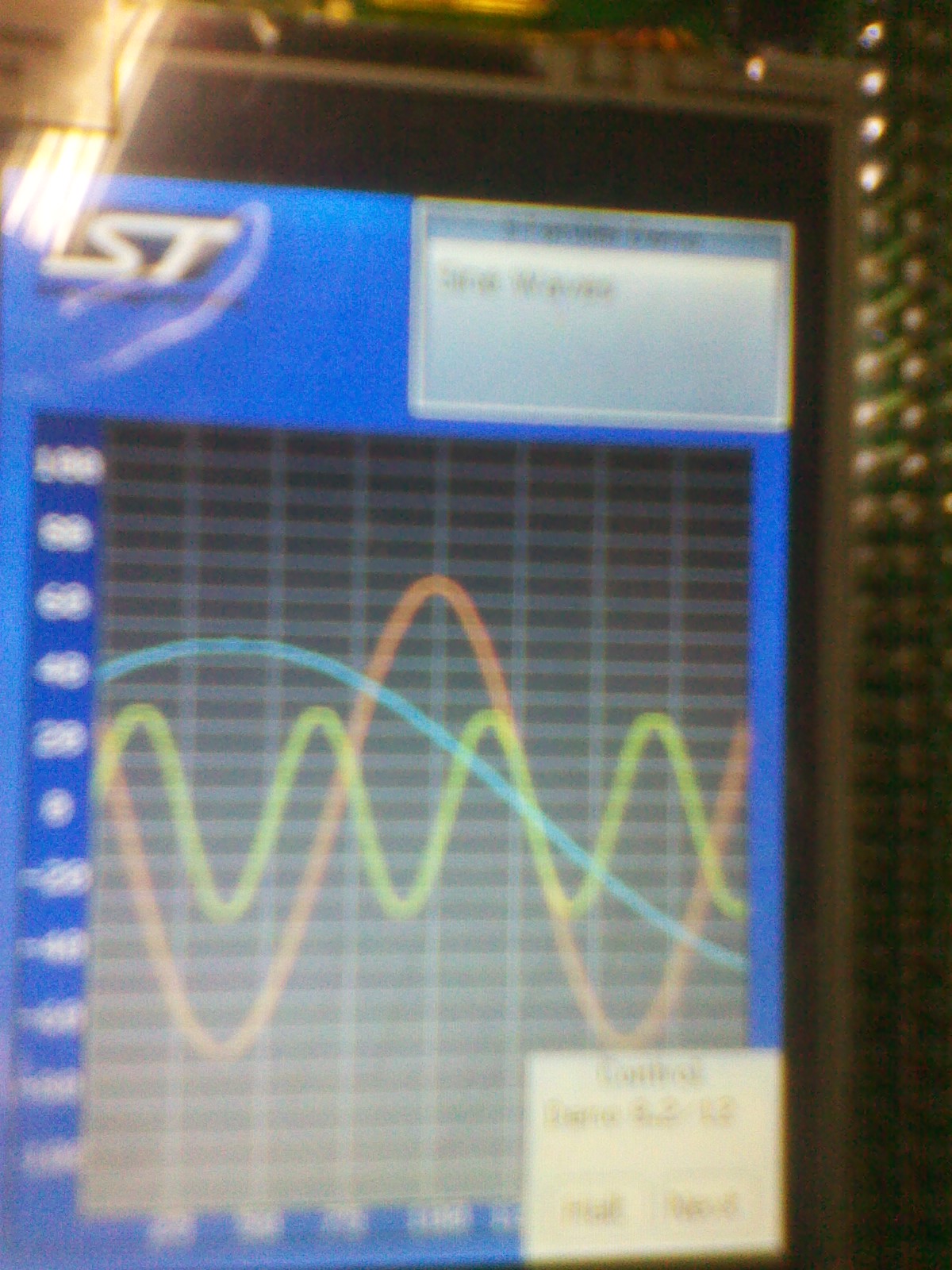

而且在下载官方例程时发现,STM32F4-Discovery_FW_V1.1.0的例程下到单片机中什么反应都木有,我怀疑是芯片出问题了,后面又下来STM32Cube_FW_F4_V1.1.0/Project中的程序才确定程序下载成功了。其中STemWin_SampleDemo是个GUI  DEMO,感觉很有意思,让我感受到了这颗“心”的强大。这个程序比较大,编译的结果是这个样子“Program Size: Code=155052 RO-data=600776 RW-data=3196 ZI-data=162276”,跑了十分钟后,MCU有些微烫了,有四十到五十度,但是画面依然是那么流畅。
STM32F4-Discovery的学习将会继续下去,预知后事如何,且听下回分解。
由于手机像素比较低而且是晚上拍的,就只能发几张还算清楚的照片与大家共享。
