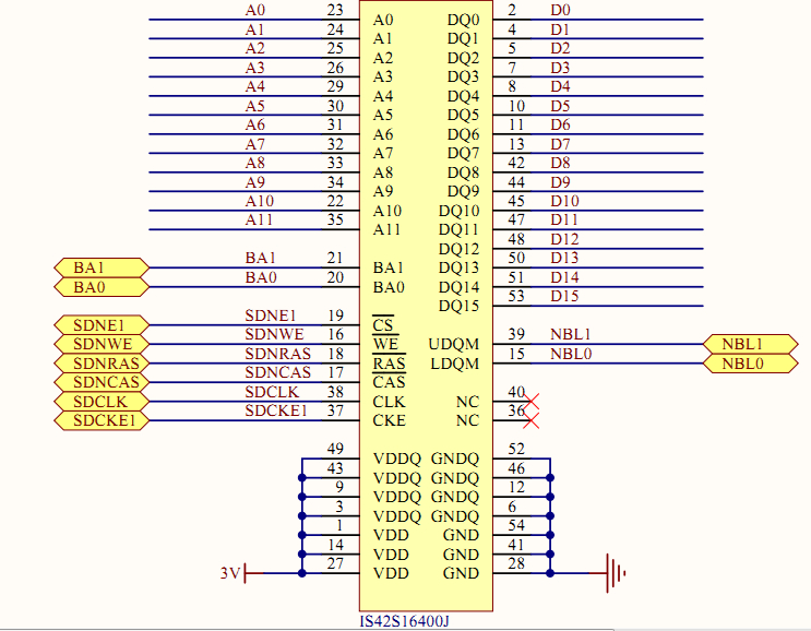

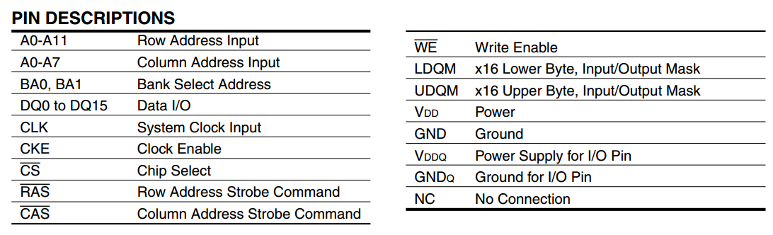

STM32F429探索套件内含64Mbit大小的SDRAM。有12根复用地址线(12根ROW,8根Column)表示一个bank有1M地址空间,一共有4个bank,通过BA0,BA1区分每个块。有16根数据线。板卡中的芯片是IS42S16400J,其管脚定义如下所示。
其中,说下CKE表示时钟使能,高电平有效,低电平表示低功耗状态,自我刷新状态,时钟挂起状态等等。LDQM和UDQM分别表示低字节和高字节有效的信号,与STM32的NBL0/1相对应。BA0/1是选择块的和stm32的BA是对应的。
再说下SDRAM和STM32F429的连接情况,如下图。
这里要说下SDRAM的片选接到了STM32的FMC的SDNE1:SDRAM Bank 2 Chip Enable,接到了stm32的BANK2。这个bank和上面的bank不同,注意区分。
