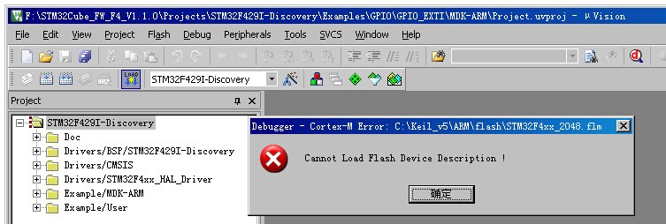

新手一枚, 刚拿到板子,这个肿么整?  谢了
结贴:
project>manage>pack installer
右侧搜索429  左侧的packs 全部 installer
后面会有一个找不到flash设备的问题,解决办法:
进入工程组属性  utilities >settings>add>选择匹配的设备>确定保存> 卡开发板断电再接>load成功.

楼主对keil不是很熟。

都是keil的设置问题

工程设置问题。。。。。

是不是没有添加Flash?

多用用keil,看下设置就能正确使用了

找个demo例程打开,看看人家的配置

是设置问题, 改下参数

觉得是工程的设置有问题
