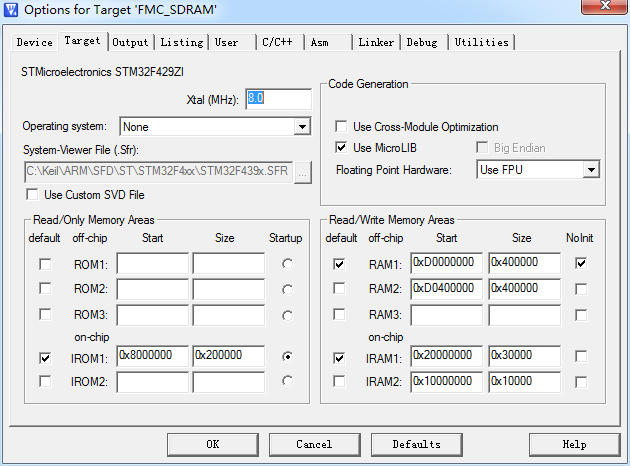

第一步,打开SDRAM例程,SDRAM的起始地址为: 0xD000000, 分配RAM1大小为4M字节。
编译SDRAM例程,会生成一个.sct文件。
图1 使用Keil存储器分配图设置SDRAM的起始位置和大小

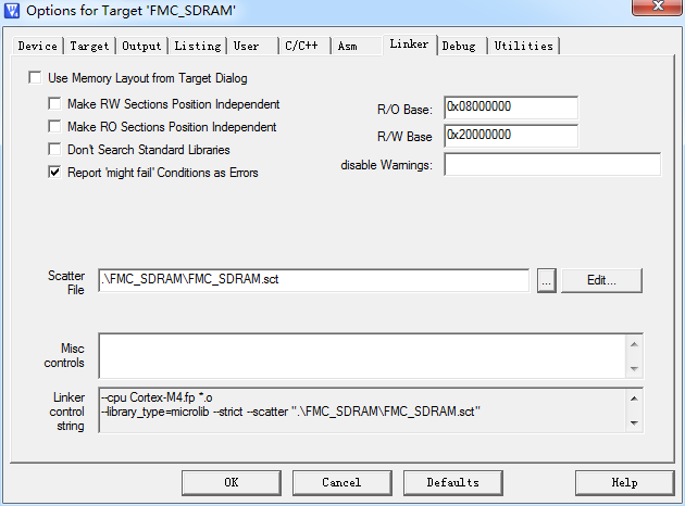

第二步, 取消选择Use Memory Layout from Target Dialog,手动编辑FMC_SDRAM.sct文件
图2  不再使用Keil的存储器设置对话框

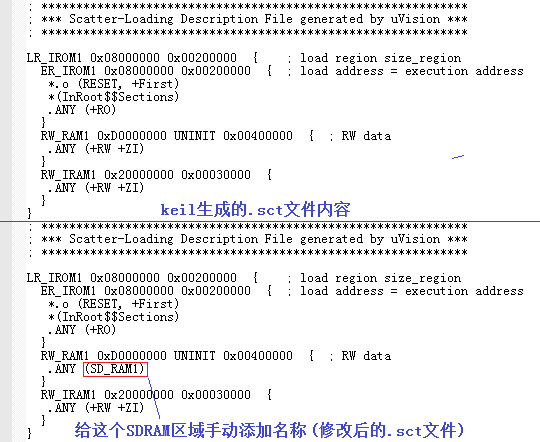

图3  .sct文件修改前后对比
第三步,SDRAM变量声明
/* ADDRESS: 0x0D0000000  SIZE: 0x400000  */
#pragma arm section rwdata = "SD_RAM1", zidata = "SD_RAM1"
__IO uint8_t USART1_Rx_Buffer[0x10000]; // 0x10000: 64K
__IO uint16_t USART1_Rx_Count;
/* ADDRESS: 0xD0400000  SIZE: 0x400000   */
__IO uint8_t USART1_Rx_Buffer2[0x10000] __attribute__ ((at(0xD0400000))); // 0x10000: 64K
