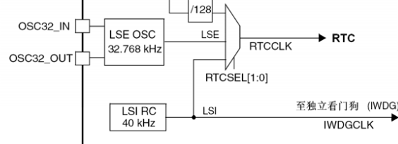

 能否外接32.768kHz的晶振LSE做RTC使用,内部的LSI做看门狗使用呢?
还是同时只能用一种时钟源?

32.768给RTC用。然后再外接一个8M的到主晶振上用。

LSI可以同时给看门狗和RTC用,但是两种时钟源分别给不同模块使用还没见过,可能是我孤陋寡闻吧
有缘于你 回答时间:2014-7-12 16:41:48
RE:LSE应用
没有问题, 看门狗一直用的就是LSI时钟, RTC 可选LSI和LSE做时钟

谢谢,貌似LSI和LSE是独立的。

可以同时用, 但要注意工作模式的分开

同时使用也考虑到模式的吧,至于选哪种做时钟看你的了
