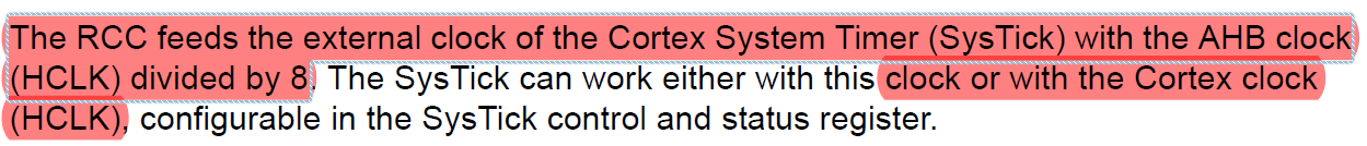

     如题,stm32f429可以跑到180MHz(很厉害的哦,我试着超频到260MHz还能够正常运行),systick时钟是由AHB时钟8分频而来,这样一来 180 / 8 = 22.5MHz,也就是systick定时器每计数一次时间为1/22.5us,那么我要精确延时1us就不能实现整除,怎么解!
    难道只能使用内核时钟给systick定时器提供时钟吗,这样的话每计数一次时间为1/180us,最大岂不是只能延时93.206ms(systick定时器是24定时器,最大能计数2^24),这样不方便。
