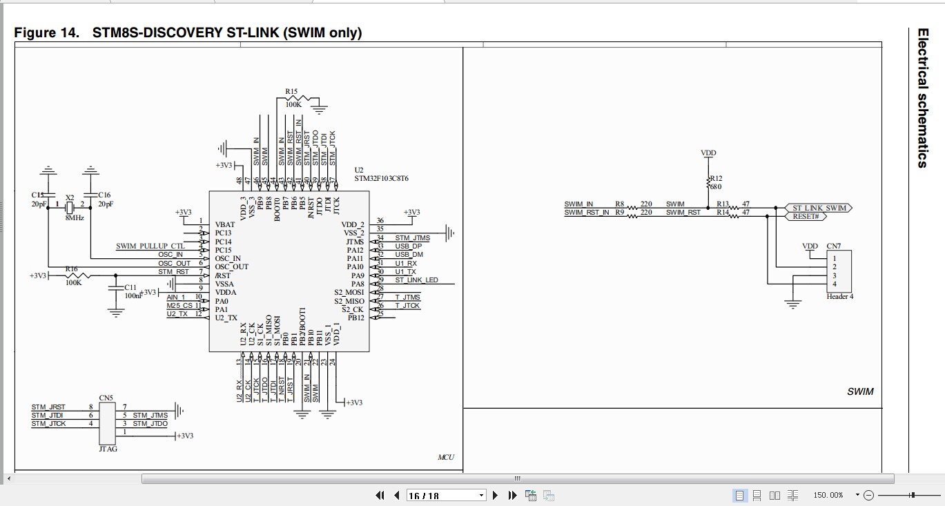

STM8S和STM8L Discovery 自带ST-Link接口的区别,请大家指点一下
篮球小子 提问时间:2014-9-10 15:29 /

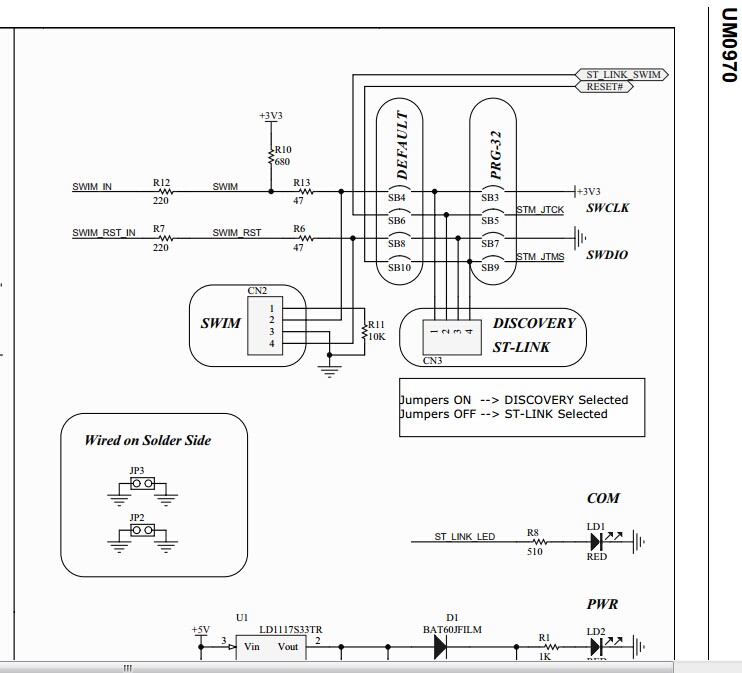

 STM8S的SWIM接口,1PIN是接到VDD的,而STM8L的1PIN是接一个10K电阻到GND的,不明白为什么会不同,

jcrorxp 回答时间:2015-1-7 10:01:32
那个引脚一般接的是 你核心板的VCC,
可以接可以不接,
你可以手动把它引到 discover 板上的3.3V.
因为L系列低功耗, 所以这个脚官方不给你供电,以免影响你电流测量.
feixiang20 回答时间:2015-1-7 21:56:43
也就是输入电压啊
黑溱郎 回答时间:2015-1-8 14:51:41
供电脚一般不用,所以经电阻接地,你要用也可以,灵活方便。
