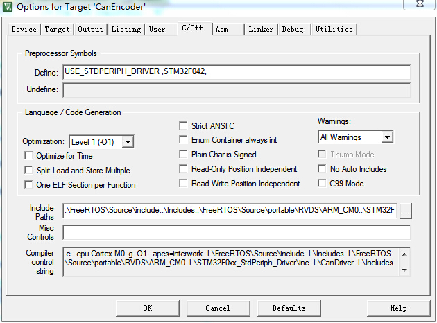

我也在移植FreeRTOS V8.1.2到STM32F042K6,可是,问题多多,特来请教。 我的环境: WIN7 64位,MDK5.11,StLink 问题1 单步不畅。多次点击F10(StepOver),才能执行一条C语句,十分恼火呀! 问题2 Port.c文件中的void prvSetupTimerInterrupt( void )函数内,不能设置断点,但是可以单步执行此函数内的语句, 问题3 不能进入SysTick中断void xPortSysTickHandler(void ); 但是,我下载了 https://www.eefocus.com/bbs/article_244_596138.html 中的FreeRTOS-STM32CM0-Demo.rar,在我 的环境下编译运行,一切正常。 这些,都是灵异事件么? |

RE:移植FreeRTOS V8.1.2到STM32F042K6,问题多多,特来请教。
在WIN7 32位 + MDK5.11 + STLINK 环境下,一切OK;
在WINXP + MDK5.11 + STLINK 环境下,一切OK;
这就说明,是64位的WIN7害我折腾!
不过,又有新的问题了,为什么 我从
https://www.eefocus.com/bbs/article_244_596138.html 下载的工程,在我的WIN7 64位 + MDK5.11 + STLINK 环境下,没有问题呢?
难道是因为,创建工程的MDK版本不同之故?
谢谢 Dylan疾风闪电 的回复。
实际上,您提到的那几行,的确是多余的。因为vTaskStartScheduler()会调用以下函数初始化SysTick的。
/* Configure SysTick to interrupt at the requested rate. */
*(portNVIC_SYSTICK_LOAD) = ( configCPU_CLOCK_HZ / configTICK_RATE_HZ ) - 1UL;
*(portNVIC_SYSTICK_CTRL) = portNVIC_SYSTICK_CLK | portNVIC_SYSTICK_INT | portNVIC_SYSTICK_ENABLE;
还有,要注意这个宏定义USE_STDPERIPH_DRIVER ,STM32F042,
