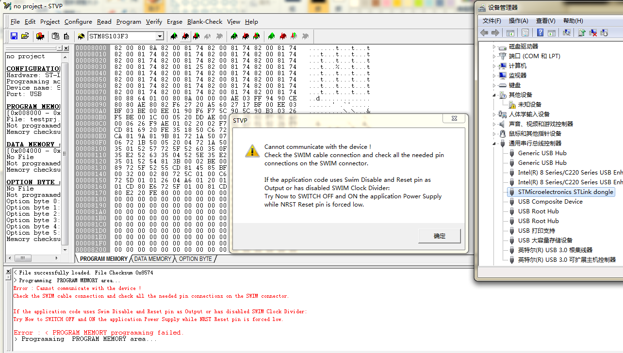

STM8S芯片是STM8S103F3STLINK V2烧录器。  用STVP烧录时出现错误:
Cannot communicate with the device !
Check the SWIM cable connection and check all the needed pin connections on the SWIM connector.
驱动装了,设备管理器里能看到。
芯片好像是好的,是核心板买过来里面有个LED灯闪烁程序,上电板子上灯会闪。
ST LINK 貌似也是好的,可以正常升级固件。  升完固件再烧录 还是提示错误。
2台电脑一台WIN7,一台 XP。 都不行。
ST LINK 接电脑USB口。

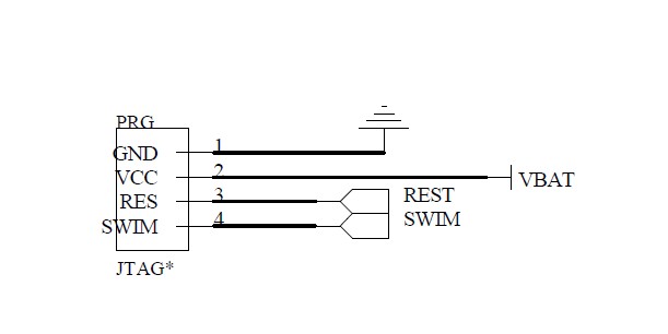

接线不对,请确认 VCC GND RST SWIM是否连接正确。ST-LINK v2下载器,除了接上专用四线下载,还需要
对你的板子进行对立供电才能下载,注意供电电压匹配。若vcc用下载器进行供电,请查阅V2说明书,从大排针接口引出线来。

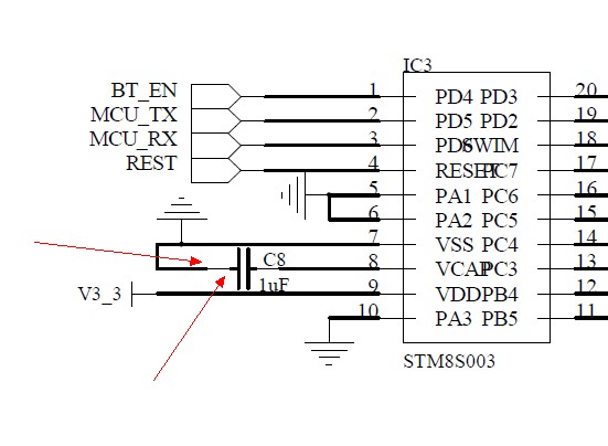

1,共地线没有?
2. Cap 内核储能电容有没有焊错,1uf的,

开发板单独供电,和仿真器之间只需要接GND、NRST、SWIM三根线!!!

解决了,VCC接错了。。。ST-LINK要接到芯片的VCC,我给悬空了。。。
