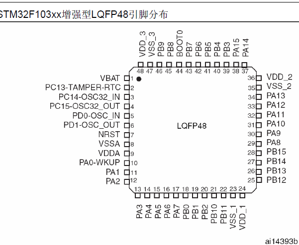

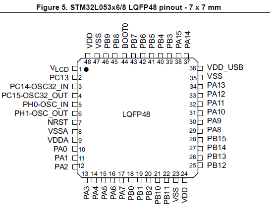

STM32F103 跟STM32L053 能互相兼容吗?引脚貌似一样,但是SWD跟串口下载不了
ShenWRT 提问时间:2014-10-3 10:38 /
买了两片STM32L053,直接焊在STM32F103的开发板上,用不了,SWD跟串口都下载不了。
有熟悉L053的大神么~~

L053我放假前才用串口ISP测试过,没有问题。只是要自己添加map文件。因为FLASH LOADER太慢,没有跟上新器件,像L053。SWD更没有问题,我是用的ST官方开发板,都是板载STLINK-SWD接口。http://www.st.com/web/catalog/tools/FM116/SC959/SS1532/LN1847/PF260001?s_searchtype=partnumber  至于为什么换到103不行,需要你自己再看。或者可以加我qq交流。2355733435
