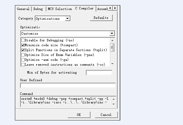

4,编译的时候优化编译,可以选择

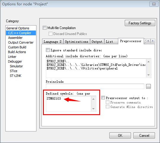

arm8686 回答时间:2014-11-17 13:55:26
关于 stm8s.h 前面的定义,在编译器里头设置 stm8s 的具体系列,也是可以的。
  1. /* #define STM8S208 */      /*!< STM8S High density devices with CAN */
  2. /* #define STM8S207 */      /*!< STM8S High density devices without CAN */
  3. /* #define STM8S007 */      /*!< STM8S Value Line High density devices */
  4. /* #define STM8AF52Ax */    /*!< STM8A High density devices with CAN */
  5. /* #define STM8AF62Ax */    /*!< STM8A High density devices without CAN */
  6. /* #define STM8S105 */      /*!< STM8S Medium density devices */
  7. /* #define STM8S005 */      /*!< STM8S Value Line Medium density devices */
  8. /* #define STM8AF626x */    /*!< STM8A Medium density devices */
  9. /* #define STM8S103 */      /*!< STM8S Low density devices */
  10. /* #define STM8S003 */      /*!< STM8S Value Line Low density devices */
  11. /* #define STM8S903 */      /*!< STM8S Low density devices */
这样的话,也就不需要在头文件那里去掉注释了。如下图:
