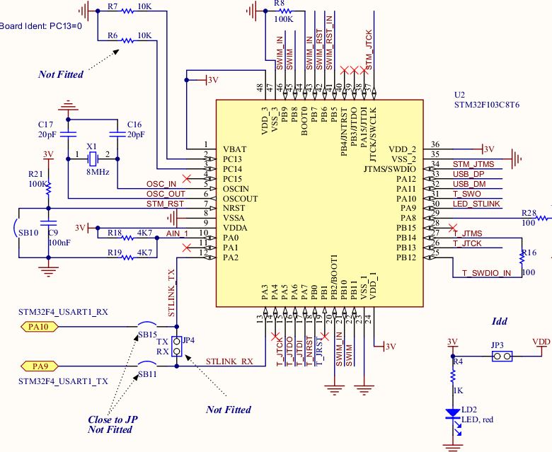

netlhx 回答时间:2014-11-20 08:26:57
从F429的原理图上看,确实是连接到USART1,下面是连接图
废鱼 回答时间:2014-11-20 16:52:22
STLINK是用过JTAG口连接的。那么这串口应该是别的用途吧。这个还需要研究一下手册。
废鱼 回答时间:2014-11-20 17:06:54
连接的是串口1,我看手册写的是保留,暂时无作用。Reserved, do not modify

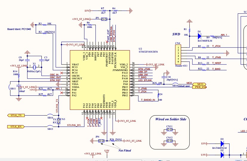

GJNACOOSE 回答时间:2014-11-26 19:15:23
这是F302NUCLEO的STLINK 电路图,感觉没有什么不同
GJNACOOSE 回答时间:2014-11-26 19:18:51
我又自习看了一下,F302NUCLEO的板子 的SB13 SB14默认是通的,而Discovery的 SB11 SB15是断的。一会把这俩连接起来看看是不是可以
